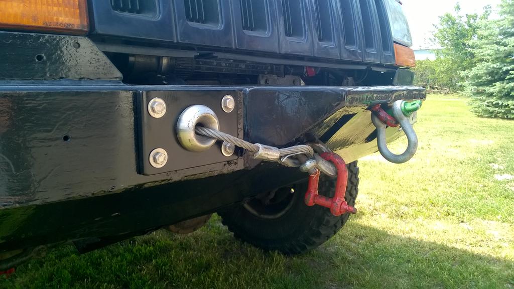

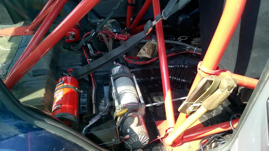

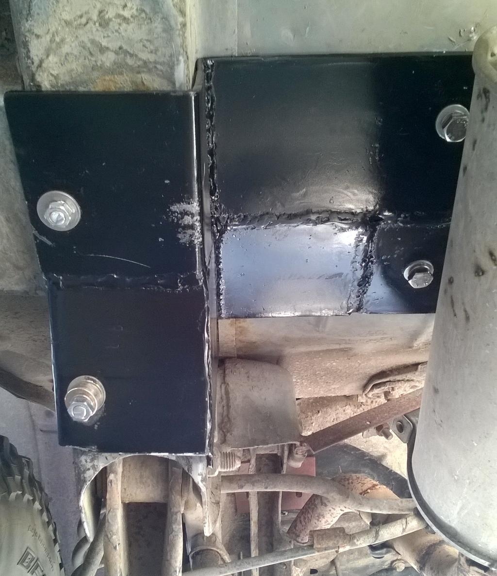

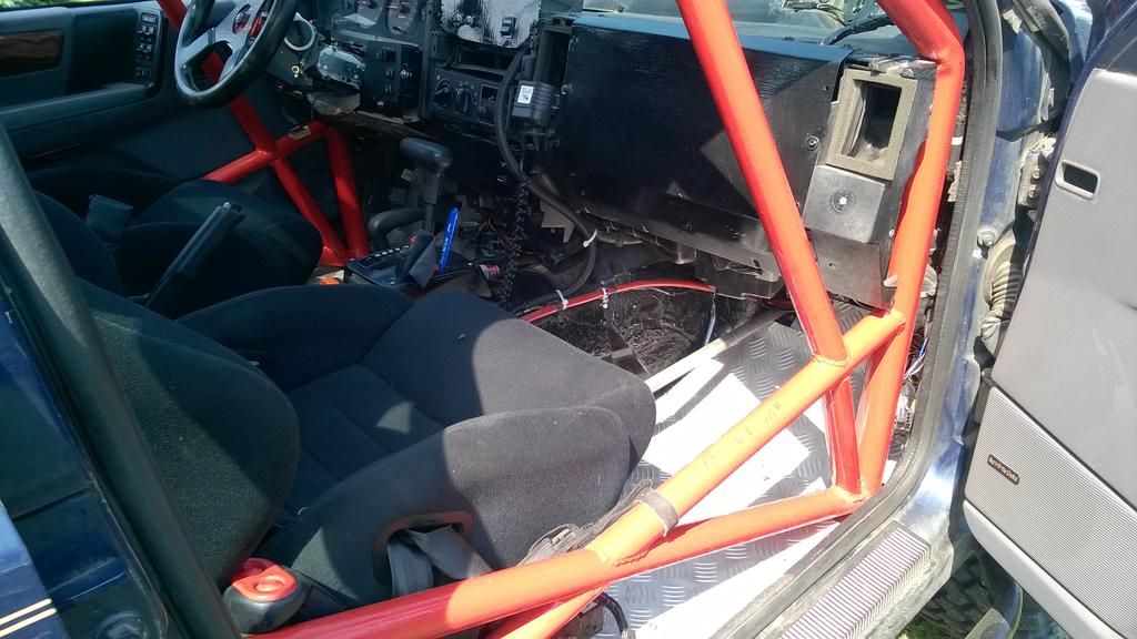

Weil sich hier viele beteiligt haben kleine Rückinfo bezüglich der Winde im Innenraum.
Die Winde ist jetzt schon über ein Jahr an ihrer neuen Stelle im Einsatz.
Die Winde ist auf einer zusätzlichen Platte hinter dem Beifahrersitz oder genauer unter dem Rücksitz montiert (wenn einer da wäre).
Die zusätzliche Plattee dient nur der besseren Kraftverteilung und Stabilität und bildet zusammen mit der Verstärkung von unten als obere Sandwich-Platte. Die Winde ist also ohne Versatz auf dem Boden montiert, also keine Hebelwirkung.
Unter dem Auto wurde eine "Adapterpaltte" im Bereich der Winden Montagestelle um den Rahmen und den Boden geführt ist. Also das Sandwich Gegenstück zu oben nur etwas komplizierter geformt. Die Kräfte wirken also nicht nur auf das Blexh des Fahrzeugbodens, sonder werden auf den Rahmen umgeleitet. Zudem habe ich ja noch den Sicherheitskäfig und die Schweller aus Vierkant-Profil, die das alles zusätzlich versteifen.
Das Windenseil ist Fon der Front bis unter dem Sitz in einem Graden Rohr geführt. Dafür hat ein kleines Loch im Fußraum gereicht und die entsprechenden Montagehilfen unter dem Sitz und an der Front.
Obwohl mein Innenraum und meine Stoßstange nicht mehr sehr Original sind, kann man so einen Umbau Problemlos in einen Normalen ZJ vornehmen. Die Winde wurde unter dem Rücksitz verschwinden, da wo der Wagenheber ist glaube ich. Das einzige was dann im Innenraum stört ist das Führungsrohr im Fußraum. Ich Versuche später noch Fotos hochzuladen.
