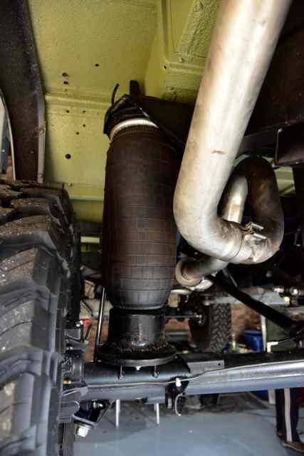

Nun mal nicht angegriffen fühlen , war nicht so gemeint und zumindest wie ich meine , auch nicht so geschrieben . Ich hab durchaus gesehen das du ein (von Aufbau) relativ einfaches Luftfedersystem gewählt hast ohne Sensoren für die Fzg. Stellung (du hast doch ein Bild eingestellt ) trotz allem seh ich hier gegenüber einer Schraubenfeder höheres ``Defektpotential´´ durch abgerissene Schläuche , beschädigte Bälge oder auch nur einen defekten Kompressor . Dein CAN BUS System mag supersolide sein , ich bezweifele das gar nicht , hier wunderte mich nur dein unbedingt Elektonikfreier Motor (was ich absolut nachvollziehen kann) und dann der Einbau eine Bus Systems . War mein Hinweis das du hoffentlich einen vernünftigen Plan von der nachgerüsteten Elektrik bekommst so falsch ?? Und wie du den Auspuff verlegt hast interessiert mich immer noch , müsste ja ähnlich aussehen wie beim TD4 . Das ich die Wahl eine Automatikgetriebes nachvollziehen kann schrieb ich doch auch oder ?

einen ersatzbalg mitzuführen ist kein Problem der wiegt nix, eine Schraubenfeder schon.die meisten lkw´s sind luftgefedert, wenn man die dinger etwas pflegt (nach dem Schlammbad reinigen) dann halten die dinger
auch problemlos. das auswechseln ist wenn man die richtige hat sehr einfach und man kann sie sogar reparieren - versuch das mal mit einer Schraubenfeder.
gruß gisli

Bzgl. des Auspuff anbei ein paar Bilder, die dir hoffentlich weiterhelfen GazMan. Wenn nicht, genau fragen.
Er wurde von vorne rechts nach hinten links rüber verlegt. Hat 3,5 Zoll Durchmesser
Andreas

ZU diesem Luftfahrwerk:
Es hat IMHO nur Vorteile:
-Normteile aus der Zulieferindustrie
-minimale Fahrzeughöhe zum Rangieren 188cm (Dachoberkante)
-maximale Fahrzeughöhe 221cm
-Travel von 33cm begrenzt durch Achsfangbänder und die 14" Dämpfer
-leicht selbst auch in der Pampa zu reparieren (Ersatzluftbälge wiegen fast nix)
-Redunantes Druckluftsystem mit ca. 12L Kessel
-einfaches Geradestellen des Fahrzeuges zum Übernachten
-komfortables Fahren auf der Straße
-etc. pp
Bei Fragen, einfach fragen Winke Winke
