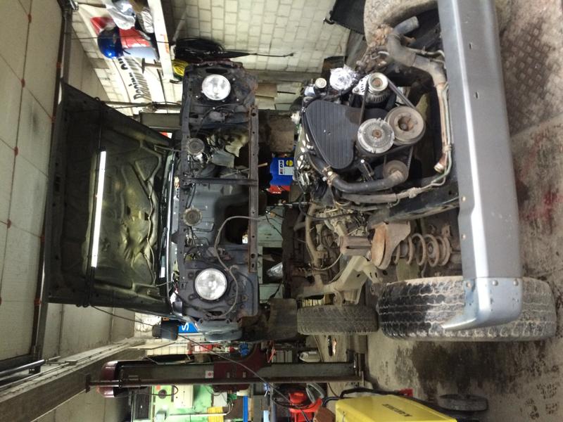

Jede Menge Arbeit und es sind noch ein paar Überraschungen aufgetaucht..

... Aber deine Basis sieht gut aus!
Viel Erfolg und immer schön Fotos Posten! :)

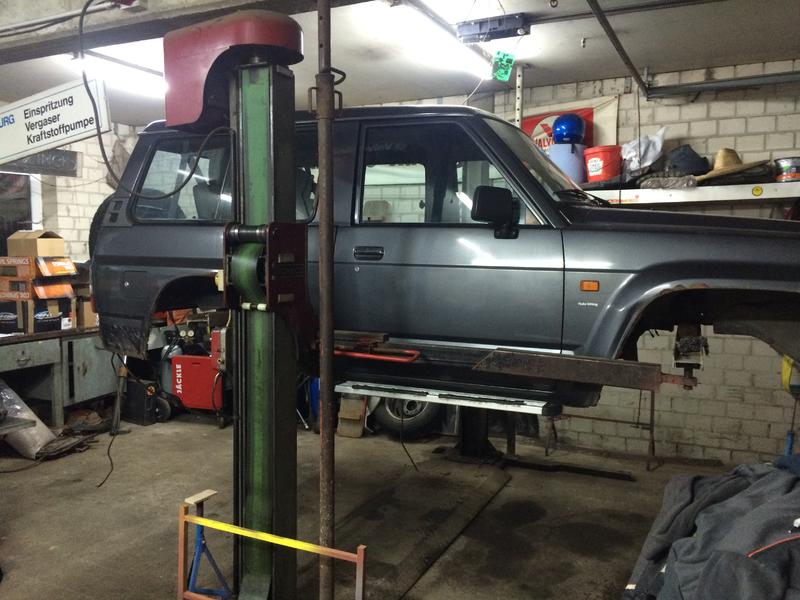

BeitragVerfasst am: 30.11.2015 22:06:44    Titel:

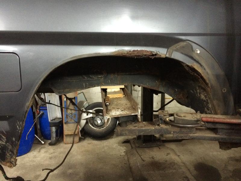

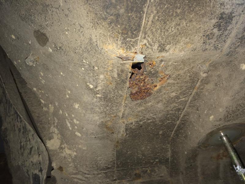

Das sind erstmal die Baustellen an der Karosserie.
MHNRT
1. VW Crafter 2E noch 2x4
BeitragVerfasst am: 30.11.2015 22:14:44    Titel:
klassische Patrolstellen. Und du wirst ganz sicher noch ein paar finden. Schau besonders in die Ecken. Vorn im Fußraum, wie auch hinten. Der ganze Unterbodenschutz muss runter, da sich da gern noch das ein oder andere Rostnest versteckt. War bei mir auch so. Von oben sah es gut aus, aber dann von unten mal bisschen am "U-Schutz" gekratzt und schon wurde es mürbe...

BeitragVerfasst am: 30.11.2015 22:40:02    Titel:
Alle vier Ecken des Bodens sind durch.. Aber zum Glück sind es relativ einfache Stellen wo man schnell ein neues Blech einarbeiten kann. Die Radläufe wollte ich hinten beide um 2 cm ausschneiden.. Und nachher die universale gummilippe als Verbreitung anbauen. Vorne sind die kotflügel noch zu retten.
Wie bekomme ich den Unterbodenschutz am besten runter?

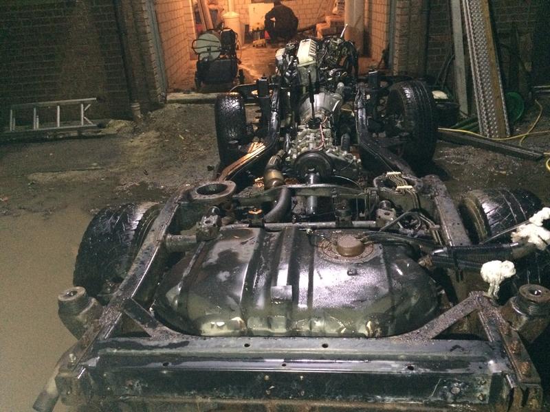

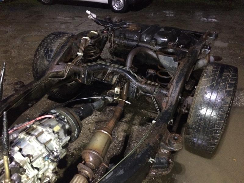

BeitragVerfasst am: 01.12.2015 21:05:03    Titel:

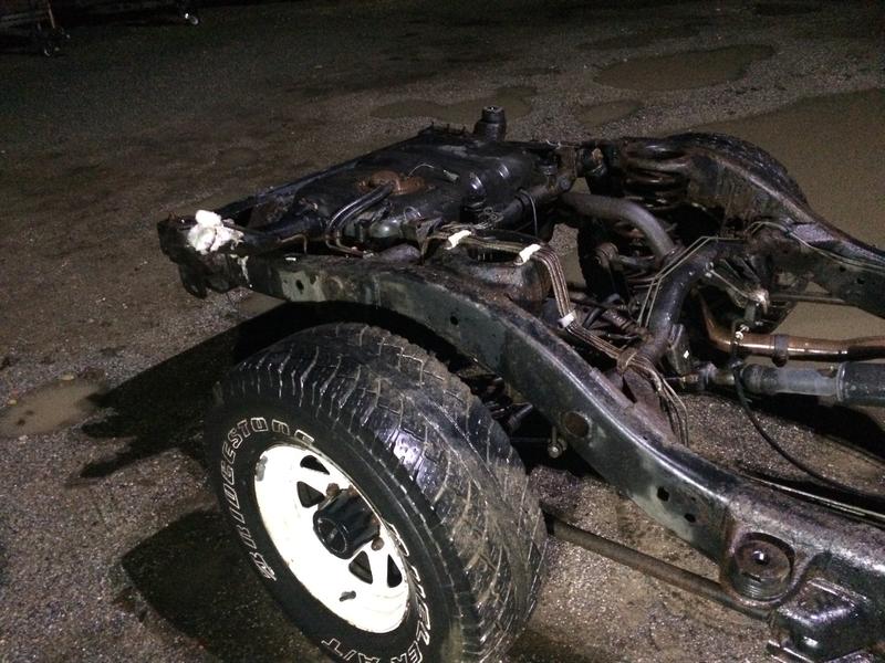

Heute mal den Rahmen mit heißem Wasser gereinigt..

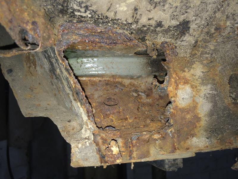

BeitragVerfasst am: 03.12.2015 12:12:22    Titel:

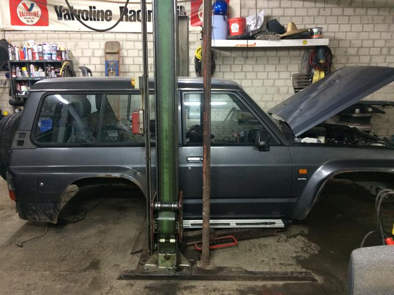

Gestern habe ich angefangen die rostigen Stellen an der Karosserie auszuschneiden.
Ich hab festgestellt, je mehr ich suche desto mehr finde ich Hau mich, ich bin der Frühling
Deshalb habe ich gestern auch gleich bei meinem Stahlhändler 2 qm Blech bestellt rotfl

Denk dran... du bekommst in der Zwischenzeit gerade für die Radläufe gute Rep. Bleche. Und die Vorderen Kotflügel würd ich erst gar nicht gross schweissen (wenn es viel ist). da bekommst du aus dem Zubehör für kleines Geld komplett neue.

Ich hatte schon überlegt einfach aus den hinteren beiden Radläufen 2cm auszuschneiden und nachher die universal Verbreiterungen zu montieren. Ist ja vlt auch im Zusammenhang mit großen Reifen keine schlechte Alternative
BeitragVerfasst am: 04.12.2015 04:19:37    Titel:
Wenn du fit in der Blechbearbeitung bist, dann kann man das machen.
Würde mich freuen.
Dann kaufe aber Karosserieblech, das nicht tot gelagert ist. Das lässt sich besser bearbeiten.

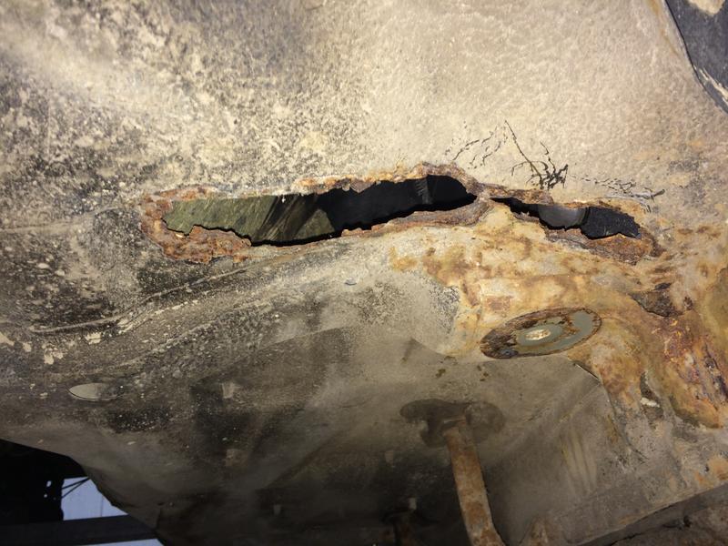

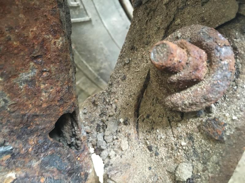

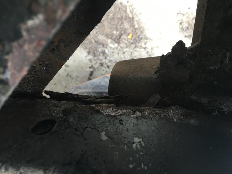

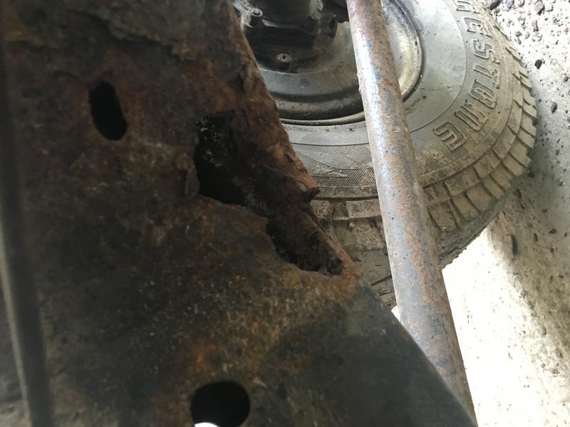

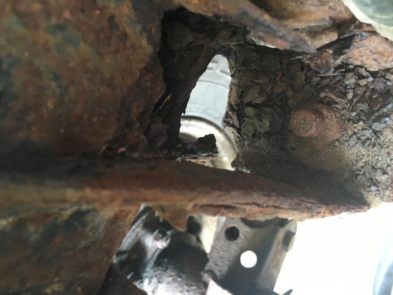

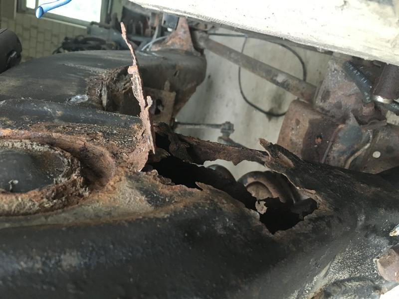

BeitragVerfasst am: 01.08.2016 13:13:28    Titel:

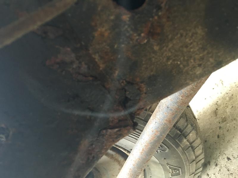

Auch bei mir geht es endlich mal weiter.. Aber leider mit einem bösen Erwachen!
Ich lasse mal einfach die Bilder sprechen :
Jetzt kommt bei mir nur noch eine Frage.. Retten oder Schrott?
Hat noch jemand einen Rahmen im besseren Zustand?
Anfangs dachte ich.. Es seien nur die Stellen an der stabi-Halterung.. Damit wäre ich ja zurecht gekommen..
Aber jetzt sieht die Sache schon ganz anders aus! Eig wollte ich diese Woche den Rahmen Sandstrahlen.
Jetzt brauche ich mal eueren Rat
BeitragVerfasst am: 01.08.2016 13:44:16    Titel:
Kommt darauf an, wie gut du schweisen kannst.

BeitragVerfasst am: 01.08.2016 15:40:25    Titel:
Das schweißen ist nicht das Problem.. Es ist nur eine heiden Arbeit.. Mit den ganzen streben usw.
Und wenn es leichter geht.. Wieso dann kompliziert machen. Ich müsste ja relativ große Stücke am Rahmen ausschneiden, damit ich überhaupt eine richtige Substanz hin bekomme.
Ich weis es nicht was ich machen soll Wut Obskur
