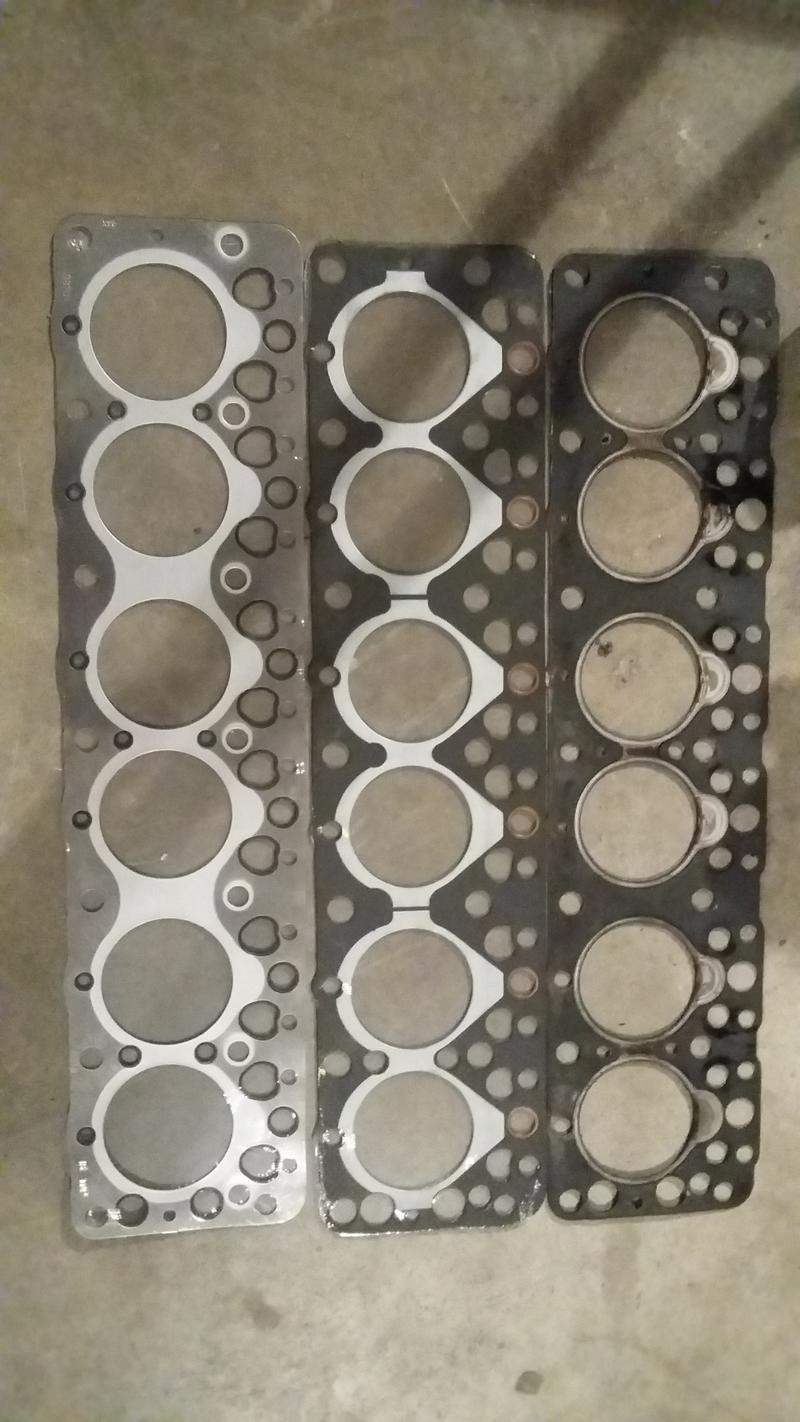

Ick hab nen gebrauchten Kopp besorgt, mit der alten Dichtung... und da schau, irgendwie ne andere Dichtung.
Lange Rede wenig Sinn, auf meinem Sauger is nen Kopp vom Turbo drauf umd jedet mal wenn ick mir ne Dichtung bestellt hab hat se nich gepasst.
Durchaus möglich dass beim ersten Mal doch nur die Koppdichtung durch war und ick ne geringfügig falsche Dichtung eingebaut hab.
Wer die Wahl hat hat die Qual... die in der Mitte is orginal die vom Sauger.

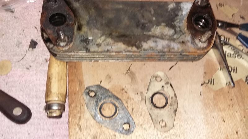

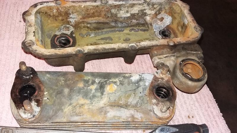

Die richtig Sauerei allerdings war die alte Dichtung vom Ölkühler zu befreien, irgendwie is die in den letzten 28 Jahren schon beinahe ne organische Verbindung zum Ölkühler und zum Motorgehäse eingegangen.
Is ja richtich nett am Motor da rumzupopeln, hab mir dann vorgestellt dass andere Leute den Motor im Boot eingebaut haben und noch beschissener ran kommmen.
Der Komplettdichtungssatz den ick mir wegen dem Ölkühler bestellt hatte is auch noch unvollständig, die Dichtungen für im Kühler musste ick selbst schnitzen.

Mal ne Frage. Wenn der Kopf vom Turbo ist, muss dann nicht auch der Block vom Turbo sein, wegen anderer Kühl- und Ölkanäle?
Habe mal gehört, dass mit der Einführung des Turbos, auch die Sauger den Turboblock bekamen, vielleicht wurde auch da der geänderte Kopf vom Turbo mit übernommen.
Haste die Dichtung nach Schlüsselnummern bestellt? Original Nissan?

Aber Du weißt auch nicht, ob die Dichtung am Kopf den Du bekommen hast, die richtige war. Guck doch mal ob die Kanalöffnungen des Kopfes zum Block passen, dann weißt Du auch, welche der Dichtungen die richtige ist. Optisch sind die ja deutlich unterschiedlich gerade in den Öffnungen.
Dein Ölkühler sieht echt abenteuerlich aus Hau mich, ich bin der Frühling meiner hat sowas gar nicht verbaut.

Über dem Ölfilter die Brotdose haste nich?
Kannnichseinkannnichseinneinein

Sieht bei mir mehr, glaub ich, wie ein einfacher Deckel aus nicht so gewaltig wie bei Dir und nachgucken kann ich grad nicht.
Und demontiert war in dem Bereich noch nix solang ich den Hobel habe.
