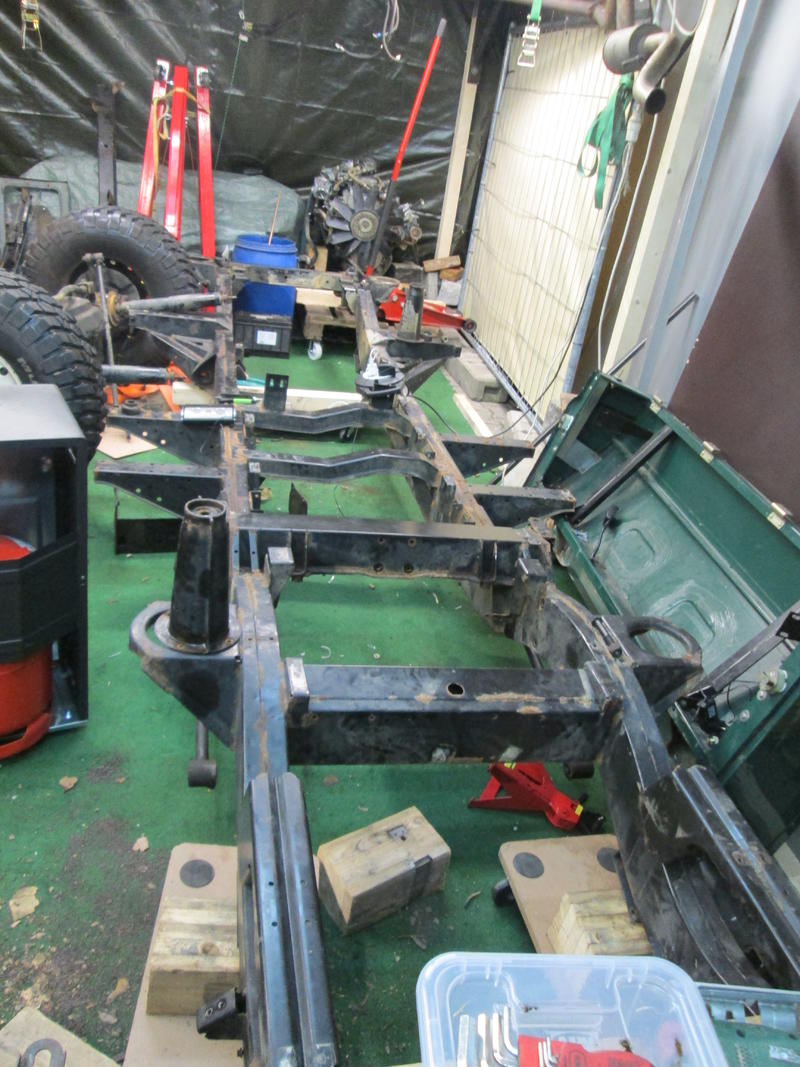

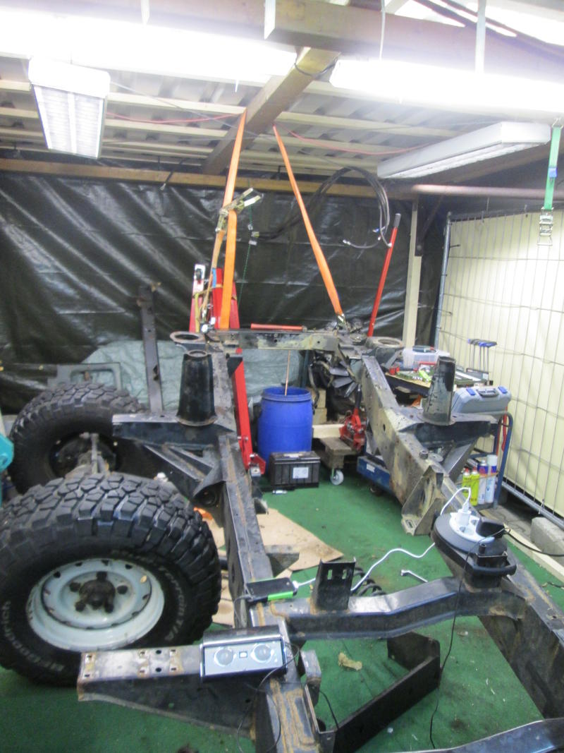

​Update:
Vorderachse raus, auch hier durchs alleinschrauben erfinderisch sein müssen, aber Spanngurte sind da ideal. Somit sind noch genau 6 Sachen am Rahmen dran.
Weiß jemand wo überall Einnietmuttern am Rahmen verbaut sind?
Wissen tu ich von: Spritzlappenhalterungen vorne und hinten, AHK, Tankfangband und die Kühlschlauchhalterungen vorne
gibts sonst noch welche?
Grüße

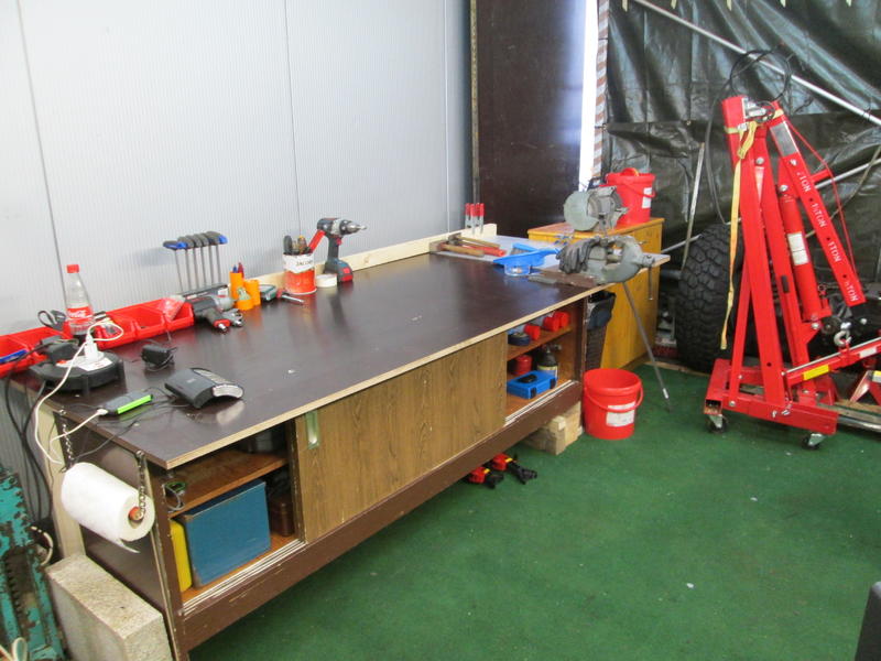

Heute mal meinen Werktisch aufgebaut, bestehend aus ner Siebdruckplatte und ner alten Service-Theke aus der Gastronomie:
ob der Tisch schwer genug ist für Arbeiten mit Hebel etc. wird sich zeigen, wenn nicht kommt unten eben Gewicht rein.
