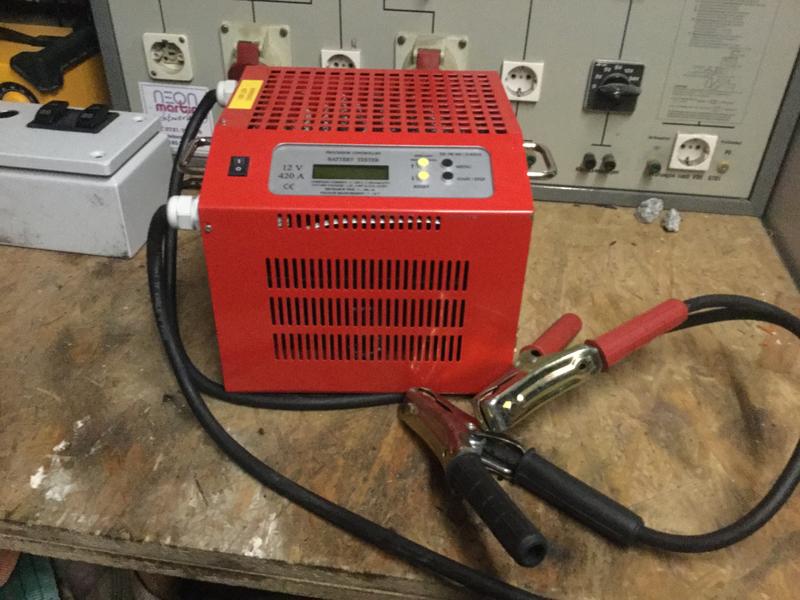

Ich hab mich auch gefragt,warum unseres so groß ist wie ein Laserdrucker.

Die Midtronucs Geräte sind schon gut, für normale Starterbatterien eigentlich Overkill.
Manche , wie mein altes Inspect 65, können gleich eine komplatte Sytemdiagnose, testen auch das Ladesystem u.A. auch die Dioden der Lichtmaschine, das geht sonst nur mit einem Oszi. Man spart sich das Gefummel mit mehreren Messgeräten.Wird bei der Wartung großer Batterieanlagen gerne verwendet. Außerdem ist ein gedrucktes Messprotokoll für Werstätten so dumm nicht.
Sonst gibt es noch das:
Ist auch nett, kann bis 400A, entläd programmierbar zum Kapazitätstest.
100% genau ist gar kein Verfahren, es sind immer mehr oder weniger Momentaufnahmen.Man darf da einfach nicht zu viel erwarten. Auch hier gilt, wer mißt mißt Mist. Die Kunst ist die Interpretation.
Ich sehe z.B. am Batteriemonitor recht genau, wie sich die Batterie entwickelt, der Wirkungsgrad ist ein gutes Maß.
Letztendlich für kleine Autobatterien alles ohne echte Bedeutung, mehr Spielerei. Die einfachen Belastungstester sind eigentlich ausreichend.
DA steckt Leistung für den Kälteprüfstrom dahinter und es entsteht eine Menge an Wärme Tröst
Micha

Genau.Können die kleinen das auch testen?

Hallo, lt. Beschreibung machen genau das die "kleinen" nur eben ohne große Wärmeentwicklung.
So ein Teil mit nem 10mm2 Kupferdraht hatte ich auch mal...
Liebe Grüße Robert
