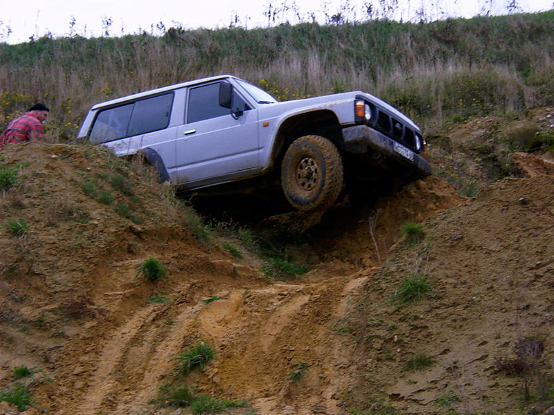

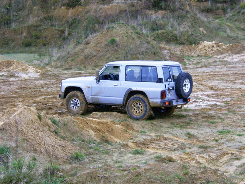

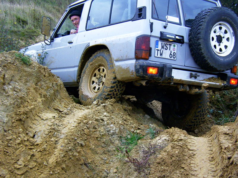

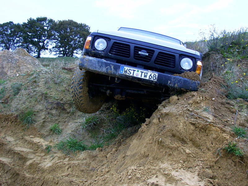

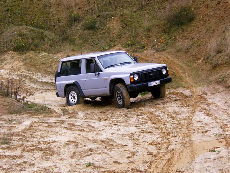

Hier die Bilder vom Y60 mit den Felgen vom 160ziger 6X16 und 255/75X16 BFG MT

Super, Danke. Passt ja wirklich gut. Du meinst aber doch sicher 255/85-16. Hatte die Kombi auch heute auf dem 260er montiert. Geht aber ohne Spurverbreiterungen gar nicht. Beim Einlenken kratzt es heftig an den Blattfedern. Die 60er Achsen werden sicher um einiges breiter sein. Oder hattest du auch Spurverbreiterungen drauf? Werde jetzt wohl in den sauren Apfel beissen müssen und mir neue 7x16 Dotz Dakar Felgen zulegen. Alleine Spurverbreiterungen liegen schon bei rund 230€. Dazu müsste ich noch meine 6 Zoll Felgen strahlen und pulvern lassen. Für nen runden Hunderter mehr hab ich schon nen Satz Felgen.

Ich Hornochse. Beim 60er kann ja auch gar nix an den Blattfedern kratzen. ;-)))

Meinte natürlich 85 anstatt 75. Normal kannst den Lenkanschlag etwas heraus drehen. Sofern es dann noch passt um die Ecke zu kommen.
