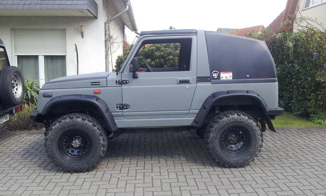

BeitragVerfasst am: 30.04.2017 22:07:35    Titel:
So das Projekt Raptorrising nähert sich dem TÜV Termin. Ich finde die Beschichtung bis jetzt sehr gut. Wie es sich im Einsatz schlägt wird sich dann mit der Zeit zeigen. Hier mal ein Bild vom fast fertigen Auto.
Der komplette Umbaubericht und ein Video findet ihr unter http://suzuki-offroad.net/viewtopic.php?f=24&t=39637

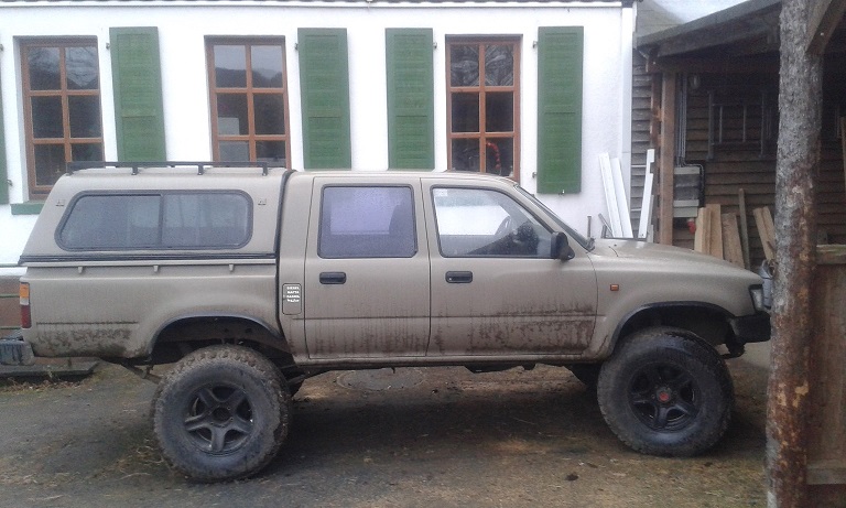

Ich wollte euch meine Ergebnis auch nicht vorenthalten.
Habe im August 2016 meinen Hi Lux auch mit Raptor "Lackiert" .
Bis dato bin ich sehr zufrieden, vor allem bezueglich streifender Aeste im Wald ist es Ideal.
