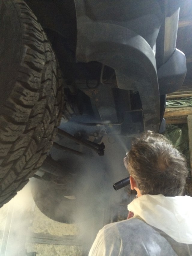

Ich hatte übrigens meine Terrano-Rohkarosse dann doch zum Trockeneisstrahlen weggebracht. War aber fast sinnlos. Mit Trockeneis geht zwar nachträglich aufgetragener Bitumen-Unterbodenschutz ab - der originale PVC-Unterbodenschutz aber nicht (nachträglich aufgebrachter, hochwertiger PVC-Unterbodenschutz natürlich auch nicht - genau so wenig wie intakte Grundierung, Lack oder andere, feste und geschlossene Beschichtungen).
Das Trockeneis muss in Poren eindringen können, in denen es sich dann explosionsartig ausdehnt. Geht also nur bei offenporigen und/oder weichen Oberflächen.
Diese Erkenntnis inkl. Entfernung der Bitumen-Pampe hat mich 2 Tage, einige 100 km und € 600,- gekostet. Habe dann doch die Zopfbürste genommen.
gsmix
Wohnort: Mitteldeutschland
1. Defender 90 V8 5.0 THOR
2. LR Ninety MY´87 200TDI
3. Range Rover Classic MY 77
4. ZIL 157KGD 6x6
BeitragVerfasst am: 06.05.2018 13:16:07    Titel:
Für jeden Untergrund das richtige Werkzeug.

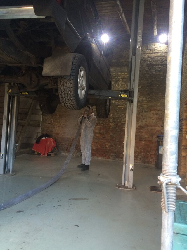

Trockeneisstrahlen eignet sich nur für Untergründe, welche bei Erwärmung stärker haften, Sprich alle weichen Unterbodenschutzmaterialien. Effektiv ist es bei zerklüfteten Oberflächen wo man mit der Spachtel oder Bürste, also händisch nicht hinkommt.
Die Effektivität beim Trockeneisstrahlen hängt extrem von der Leistung des Kompressors ab.
Um ordentlich einen kompletten Unterboden zu säubern, braucht man 6-12bar und ab 10qm/Minute Luft!!!!!!
Mit 8Bar und 14Kubikmeter/Minute geht richtig was mit entsprechender Leistung/Fördermenge des Trockeneisstrahlgerätes.
Frische Trockeneispellets vorausgesetzt! Alles andere ist unspaßig.

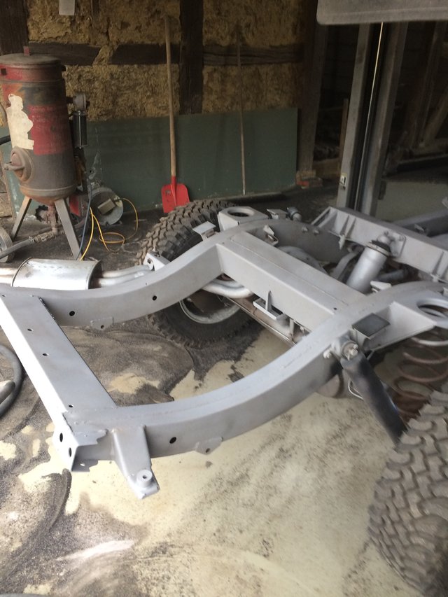

Das kostet richtig Geld und danach muss mit normalen Strahlgut (Glas, Korund, etc) gestrahlt werden. Erst dann hat man eine blanke metallische Oberfläche.
Da kommt man dann schnell zu der Überlegung ob eine Totalzerlegung und chemisches entlacken mit anschließender KTL-Beschichtung nicht preiswerter ist. (wenn man sowieso total zerlegt für einen kompletten Neuaufbau ist chemisch entlacken deutlich günstiger)
Trockeneisstrahlen:
Teilgestrahlter Rahmen nach dem Strahlen mit Korund:
