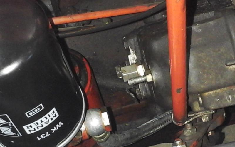

So, jetzt gibt's Neuigkeiten. Dank der Hilfe hier im Forum läuft der Stapler perfekt! Ganz kleine Ursache, aber große Wirkung!
Von der Stellschraube hatte sich die Kontermutter gelöst und verabschiedet, so konnte die Madenschraube unkontrolliert nach innen wandern und die Leerlaufdrehzahl stieg immer weiter an. Der äußere Stellhebel konnte nicht in Nullstellung gehen. Mit gebrochenen Mittelhandknochen, 25cm langen Fingern und abgebautem Dieselfilter konnte ich die Schraube zurückdrehen, Drehzahl einstellen, konntern und alles ist i.O. . Dabei habe ich gleich noch das Öl im Reglergehäuse gewechselt.
Vielen Dank für die hilfreichen Tipp's... hat mir echt geholfen!
