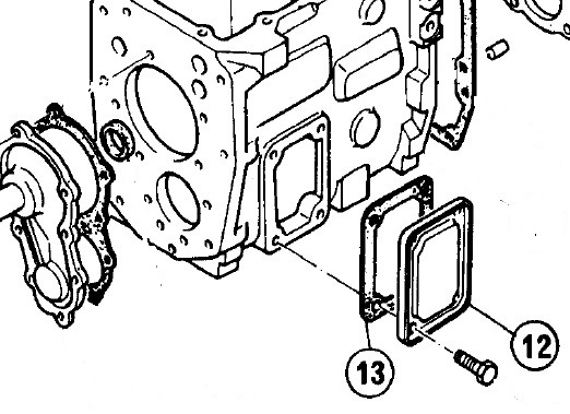

Die im 160er verwendeten Getriebe FS5W81A waren alle linksseitig für den Anbau eines Nebenabtriebs vorgesehen. Der Anschlußflansch war mit einem Deckel (12) nebst Dichtung verschlossen.
Dort kann in aller Regel das Power-take-off schnell angeschlossen werden.

Ich schrieb ...'in aller Regel'... . Es sind mir jedoch auch Ausnahmen bei diesem Getriebe untergekommen, wo ein PTO auf Anhieb nicht hätte verbaut werden können. In diesem Fall war hinter dem Deckel (12) die Gehäusewand nicht durchstochen, gleichwohl war die Dichtung (13) eingebaut.

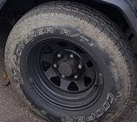

Ich gehe weiterhin davon aus, daß @CRG noch wenige Kenntnisse von der Patrol-Materie hat. Daher sollten wir versuchen, ihm sachlich einiges an Grundkenntnissen beizuzotteln. Für mich DER wesentliche Vorteil eines Patrol-Forums.
Wie man auf dem Photo sieht, hat das Fahrzeug automatische Achssperren, so erscheint es jedenfalls. Ich vermute hier erstmal keine fixe Axialnutenverbindung der Halbwellen zu den Naben:
Falls jemand für diese Nabe dieses speziellen Fahrzeugs entsprechende Infos hat, ist JETZT der richtige Zeitpunkt.

Auf dem Foto sieht man garantiert keine Achssperren, sondern höchstens Freilaufnaben Vertrau mir Ätsch
