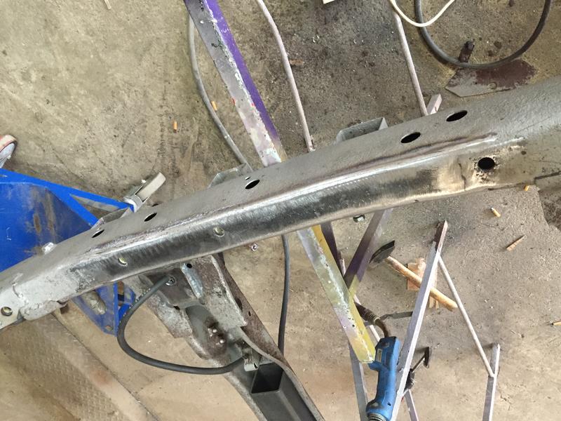

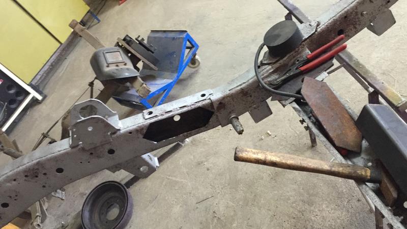

Salve ladies Hau mich, ich bin der Frühling
Hier mal ein kleines Update nach dem strahlen o_O
Jetzt wird das Schweißgerät gezückt!
Mit freundlichen Grüßen
Dominique
Lieber heimlich schlau, als unheimlich dumm xD

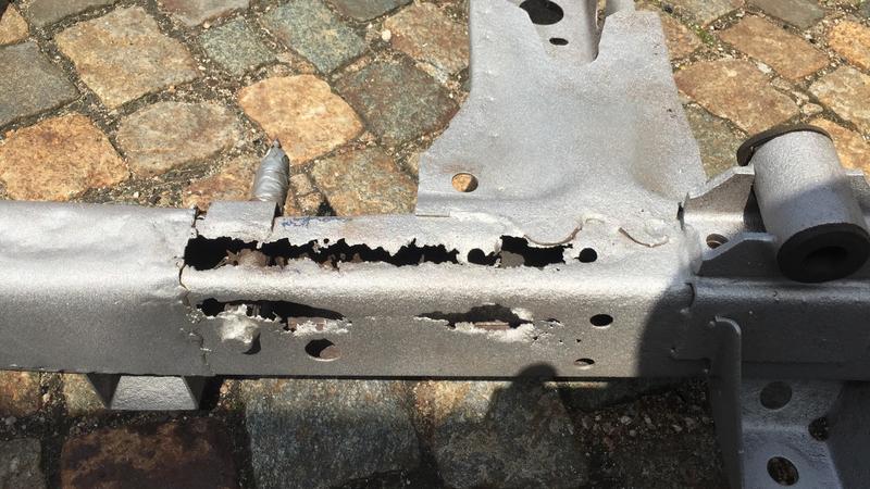

BeitragVerfasst am: 06.06.2017 15:42:55    Titel:
Schon mal geschweißt und direkt daneben weiter durchgerostet......da würde ich auf jeden Fall auch die vorherige Stelle nochmal öffnen. Sieht für mich aus, als hätte jemand bei der ersten Reparaturschweißung einfach ein Blech über den Rost gesetzt.

BeitragVerfasst am: 06.06.2017 15:51:09    Titel:
Genau so Isses,.... Das war alles so dicht verkittet das man das geschweißte garnicht
sah vorm strahlen,....

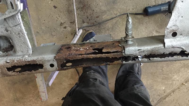

BeitragVerfasst am: 06.06.2017 21:15:30    Titel:
Moin moin,
fotografier auch mal die anderen rostigen Stellen, ich bin mir ja sicher da gibt es noch einige ;-) Ich würde ja sagen dein Rahmen sieht noch ein Stückchen schlechter aus als mein Terranorahmen, aber auch das kann man hinbekommen!

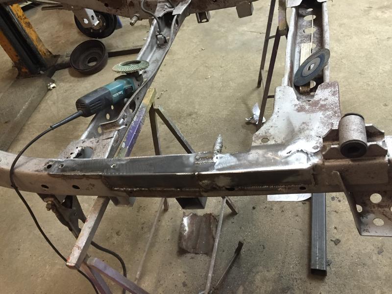

BeitragVerfasst am: 07.06.2017 08:49:29    Titel:

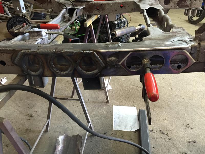

So, erste schweissung abgeschlossen. Das schlimmste Eck ist geschafft,...
Weitere durchrostungen gibts nicht nur noch 2-3 "weiche" stellen die ich
jetzt noch raustrennen und neu einschweißen muss!
Anbei ein Bild vom Stand derzeit Supi

BeitragVerfasst am: 07.06.2017 11:39:03    Titel:
Moin,
ich gebe mal die Tipps weiter die mir gegeben wurden, wenn du bleche einschweisst, solltest du schweißnähte in 90 grad zum Rahmen verhindern und am besten immer 45 Grad schweißen, so werden bei Belastungen nie nur die Nähte belastet!
Ansonsten finde ich deine Arbeit ganz gut, beim Schutzgasschweißen hast du halt immer das Problem, das die Nähte härter sind als das restliche Material, aber ich glaube das führt später zu weniger Problemen als man hier einem manchmal glauben lassen möchte!
Legst du die Bleche Stumpf an oder überlappst du das leicht?
Gruß, Stefan

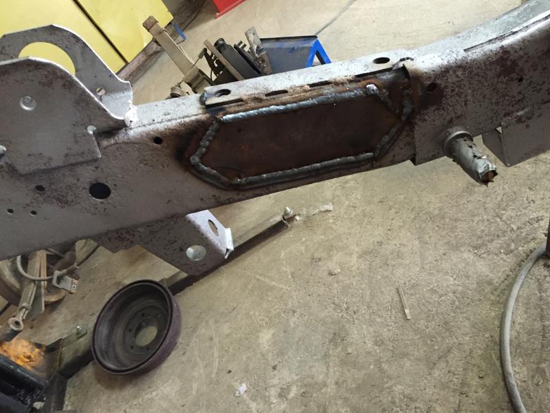

BeitragVerfasst am: 08.06.2017 15:55:34    Titel:
Grüße,
Das klingt ziemlich einleuchtend Stefan, das hätte mir auch mal selbst
In den Sinn kommen können,.... Nee, oder?

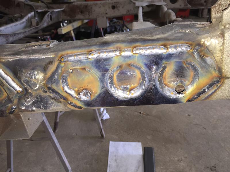

Hab jetzt nochmal nach gearbeitet und Pflaster mit 45grad drüber gemacht.
Hoffe das ist jetzt allgemein befriedigend so Hau mich, ich bin der Frühling
Ziel war eine überlappung, hat aber nicht überall geklappt!
Wenn ich Boris Post so durchlese hatte ich ja echt Glück was Rost angeht Ja
Wenn ich das gute Teil dann vom verzinken wieder habe soll noch Farbe drüber
(Auf allgemeinen Ratschlag werde ich brantho korrux benutzen oder wie das heißt)
Aber, soll ich den Zink nochmal mit einem ganz feinen Schleifpapier anköpfen oder direkt drauf?
Und wie lange soll er nach dem verzinken erst einmal ausgasen? Hab gehört sowas bräuchte
Eine bestimmte ruhephase vor Weiterverarbeitung
Anbei ein Lichtbild vom schweissupdate

BeitragVerfasst am: 08.06.2017 16:26:43    Titel:
Oha, da hast du dir ja nochmal ganz ordentlich Arbeit gemacht! Ich denke das hätte auch vorher gut gehalten, ich bin da nicht so ein Angstmacher :-D
Ich wollte dir aber trotzdem nicht vorenthalten was man mir geraten hat! Ich konnte auch nicht an jeder Stelle die 45 Grad einhalten, aber versucht mich so gut wie möglich dran zu halten ;-)
Viele vergessen hier gerne, das die Rahmen ja vorher auch noch ein Auto getragen haben, trotz der ganzen Löcher! Von daher finde ich es übertrieben sich wegen der Schweißarbeiten allzugroße Sorgen zu machen. Besser als vorher ist echt fast in jedem Fall :-D
Ich mag deine Arbeit nach wie vor und freue mich über Updates ;-)

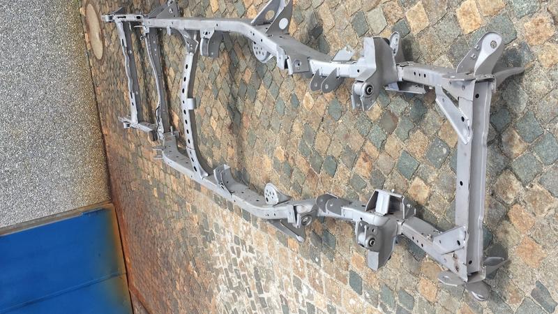

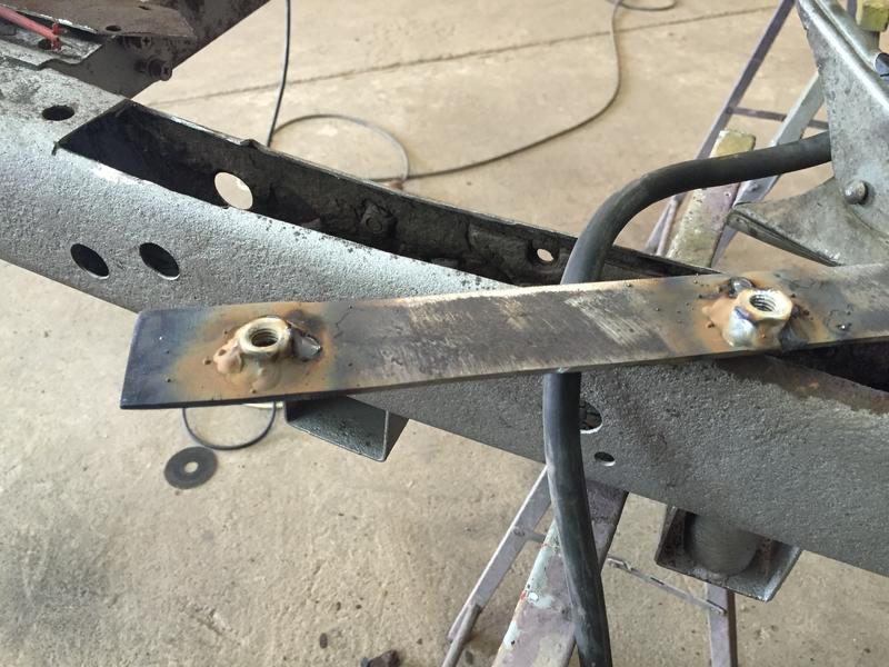

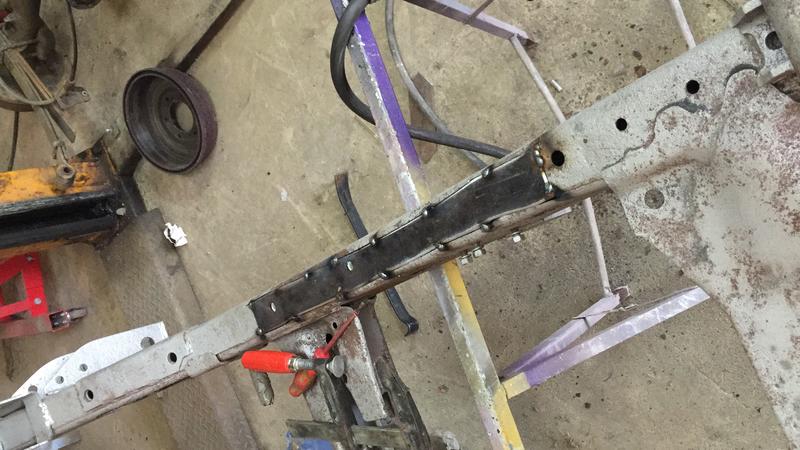

BeitragVerfasst am: 21.06.2017 14:45:02    Titel:
Hallo Leute, hab jetzt mal bei meinem Prüfer nachgefragt und er sieht dabei keinerlei Probleme, zum Glück ;)
Bin gestern auch endlich mal wieder dazu gekommen was am Rahmen zu machen,.... Zieht sich alles ganz schön,...
Jetzt diese 2 stellen noch verschweißen dann sollte er klar sein zum verzinken, hoffe die machen keine Banane draus Unsicher
Habe da tatsächlich immer noch bedenken, aber wird schon klappen Hau mich, ich bin der Frühling
Anbei noch Bilder vom gestern geschafften Fortschritt
