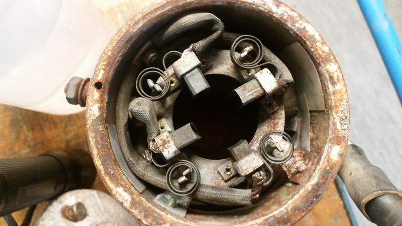

Der Motor ist - bis auf etwas oberflächlichen Gammel - doch wieder herrichtbar.... Unsicher
Paar Stunden Geduld, Schmirgelpapier, kleine Bürste, ein paar Tropfen Öl an der richtigen Stelle.

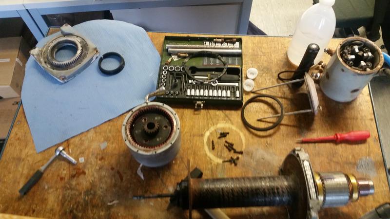

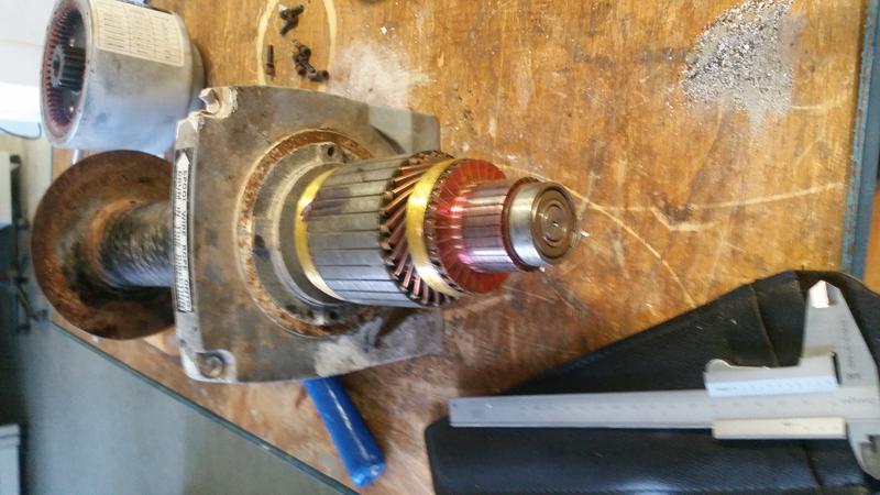

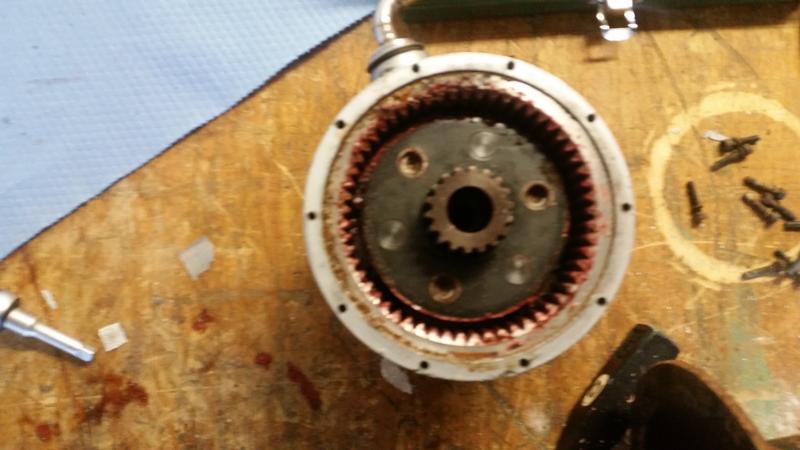

BeitragVerfasst am: 24.01.2018 13:10:13    Titel: Seilwinde zerlegt
Die Seilwinde lässt sich komplett zerlegen.
Hier ein paar Fotos:
Bei Fragen einfach PN
