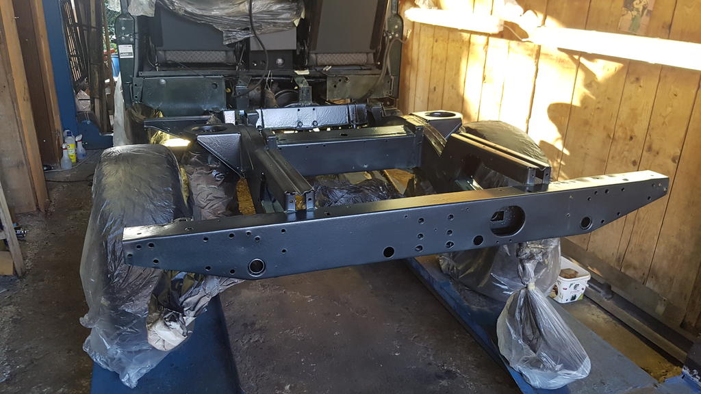

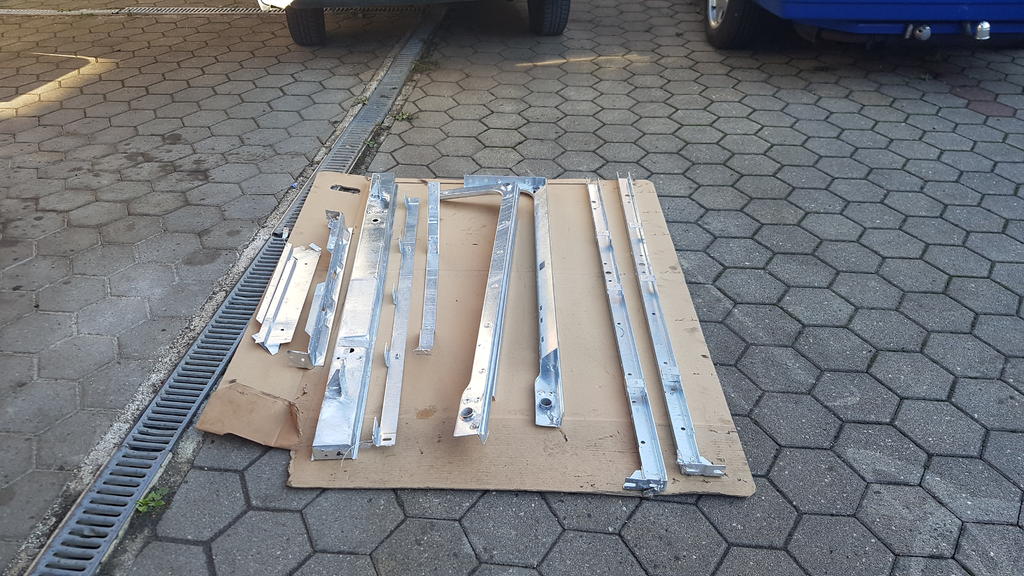

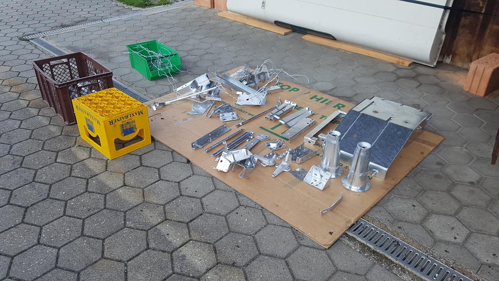

BeitragVerfasst am: 29.01.2019 14:15:05    Titel:
Einzelne Teile verzinken ja. Den Original-Rahmen nachträglich verzinken, kommt für mich nicht in Frage.
Die Teile kamen vom Entlacken und KTL zurück mit kleinen Überraschungen:
Habe ich bei der Ablieferung, wegen der aufgeklebten Dämmung nicht gesehen oder schlicht ignoriert.
Da müssen neue Bleche in den Heckbody rein. Nee, oder?
Für den Zusammenbau mache ich nen neuen Faden auf: https://www.offroad-forum.de/viewtopic.php?p=1358358#1358358 Winke Winke
