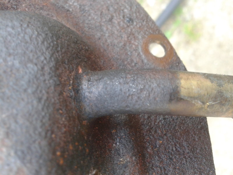

BeitragVerfasst am: 28.03.2023 15:48:54    Titel:
Das Bild zeigt keinen "Patroltank"-Dieselentnehmer-und-Rückführer...
...aber so ähnlich sah der Zustand bei mir auch aus...
Musst nur im Koffrerraum den Teppich wegmachen und dann so ne Art Montageluke öffnen...
...dann sieht du den Zusatnd deines entsprechenden Tankentnehmerteils
...gibts aber als komplettes Ersatzteil...... Vertrau mir
...und so sieht das komplette Ersatzteil mit Tankgeber aus...
... zu erkennen die 2 Stutzen (die dann wegrosten... Sehr traurig)
...kostet im nierdrigen bis mittleren 3-Stelligen Euro-Bereich Unsicher
GRuß Patrolrider

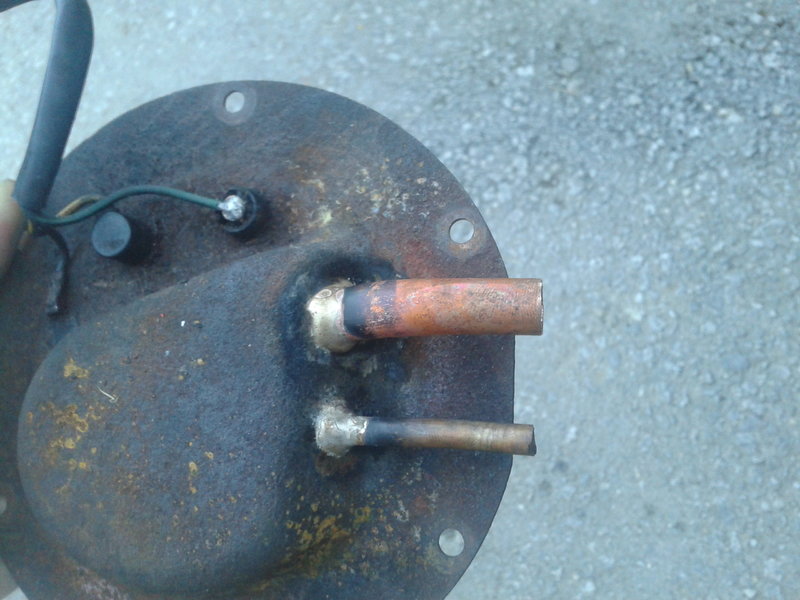

BeitragVerfasst am: 28.03.2023 17:23:34    Titel:
Ich hatte ähnliche Probleme.
Wir haben beide Rohre mit Kupferrohren ersetzt und hartgelötet.
