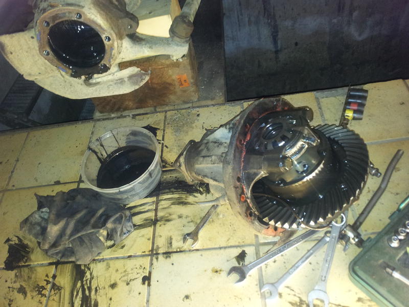

Mein range steht grad ganz ähnlich auf holzklötzen in der Garage:
Ich Rüst grad vorne von ARB Sperre auf Ashcroft Locker um.
Welche Diffs verbaust du? und welche Antriebswellen?
der präsident
Karpatenfuchs
1. 130 defender 300tdi
2. discovery 2 td5 aut.2002
3. einige range rover P38 4,6
4. freelander 2.0 TD4
BeitragVerfasst am: 25.09.2012 22:00:31    Titel:
servus !!

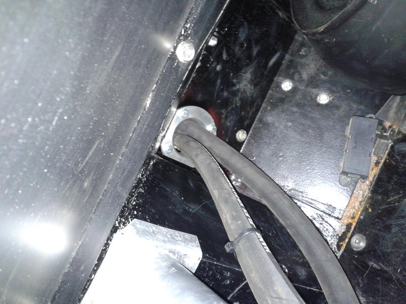

überleg dir DIE leitungsführung im Diff doch noch mal !!!!!!!!!!!!!!!
ARB schreibt das sooo vor ,,ist aber scheisse.
ashcroft macht das anders ,,, schau dir das mal an .
ist vieeeeel besser gelöst.
gruss ,michi
Fuxl
Schokosüchtig
Wohnort: Kirchstetten
1. Landcruiser KDJ90
2. Discovery 3
3. Swift 4x4
4. Cobra
BeitragVerfasst am: 25.09.2012 22:04:20    Titel:
arb schreibts so vor, und es gibt bei arb auch nicht wirklich ne andere Möglichkeit........bei den alten modellen war die drehdurchführung noch auf der anderen seite, da war die rohrführung auch wesentlich schöner machbar ........... is aber wurscht weils jetzt eh draussen is.
bei der ashcroft sieht die ganze drehdurchführung wesentlich vertrauenserweckender aus. zur montage bin ich noch nicht gekommen

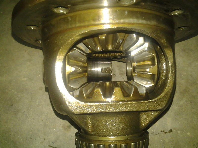

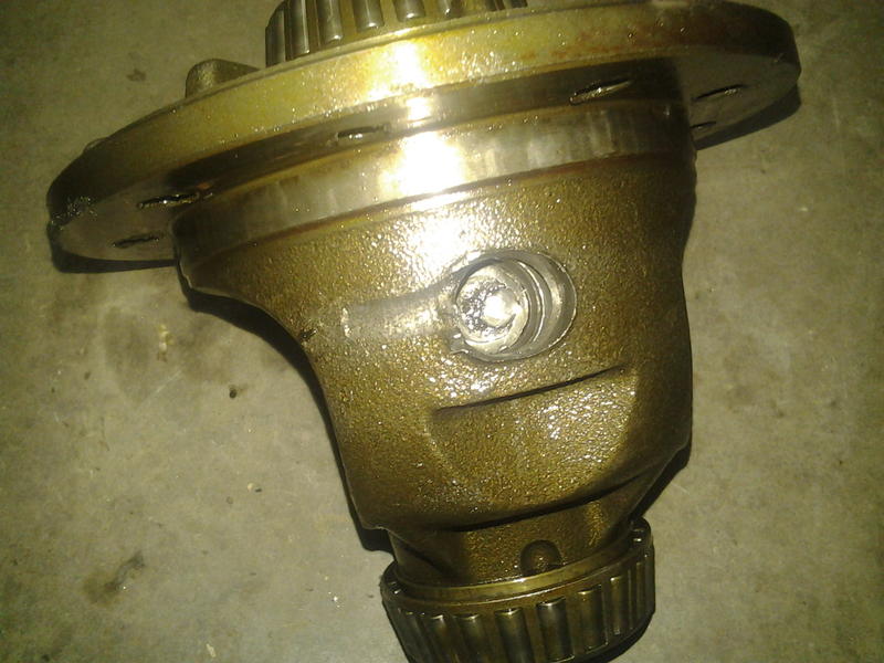

servus !!
bei uns sind grad Diff TAGE ,,,,,,,
fein zerbröselt Grins oder einfach gut gegrillt traurig .
bei dem 2 pin ist der herzbolzen gebrochen.
der kunde ist nach dem PENG damit noch 500 km weit gefahren Hau mich, ich bin der Frühling Nee, oder?
unglaublich das ihm das ding nicht auf der autobahn um die ohren geflogen ist.
gruss ,michi

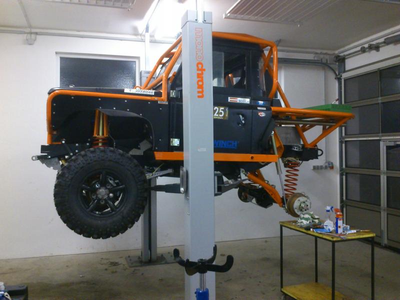

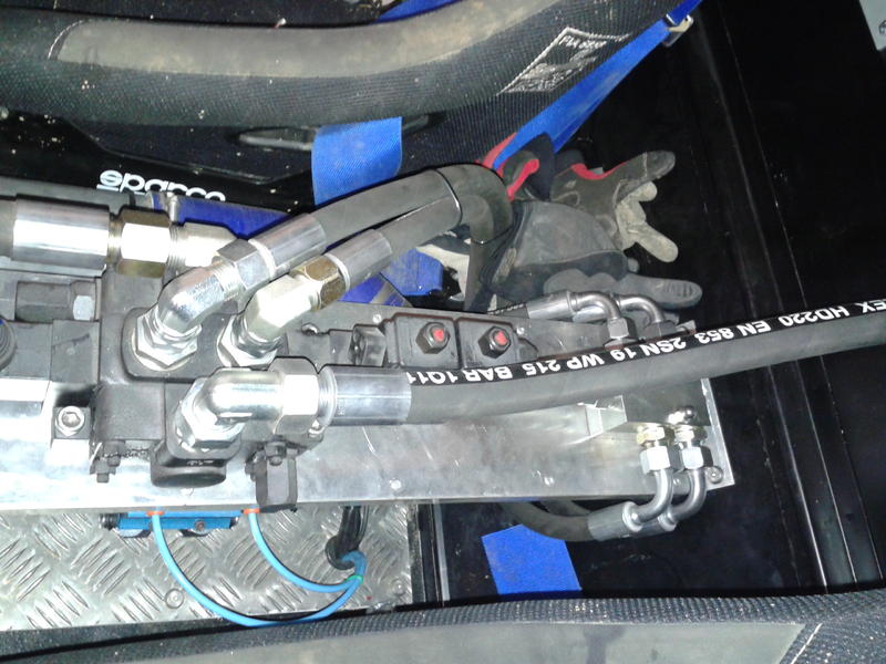

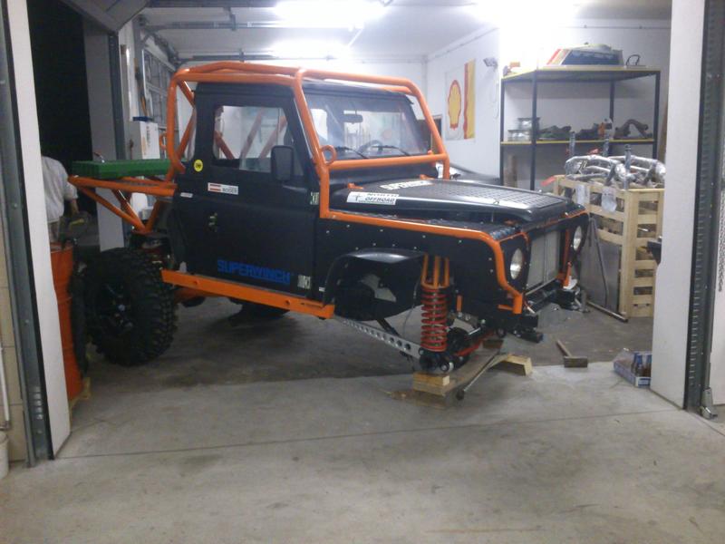

BeitragVerfasst am: 19.11.2012 19:15:23    Titel:
Servus,

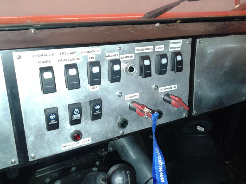

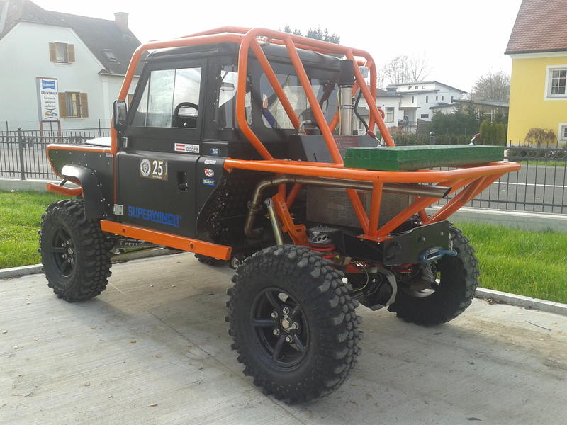

Nach einem Sportunfall und der daraus resultierenden Zwangspause gehts jetzt wieder weiter! Der neue Trainingsplan hängt auf der Tür, steh wieder voll im Saft und der Trayback ist jetzt auch endlich fertig! YES
Die Winde ist jetzt zu 100% fertig geht wunderbar, die Übersetzung passt jetzt, die neue Schaltertafel ist fertig, alles ist angeschlossen und verkabelt!
Am Samstag gehts mit ein paar Kumpels auf nach Kohfidisch zum Testen, aber die ersten Versuch am Hang in unserem Wald haben uns schon sehr gefallen Smile .

BeitragVerfasst am: 19.11.2012 19:26:48    Titel:
Nimms mir nicht übel, aber irgendwie fehlt hinten der Salzstreuer-Aufsatz. rotfl

BeitragVerfasst am: 19.11.2012 22:44:26    Titel:
Der fehlt nicht, der liegt nur gerade in der Ecke. Im Winter wird noch ein bäriger 13PS Briggs&Straton Murl eingebaut, ein 90cm Mulchwerk vorne drauf und ein Druckschalter kommt unter den Sessel, dass er abstirbt wenns mich bei der Gartenarbeit nach der zweiten Kiste Bier vom Gemeindearbeiterschreck haut...

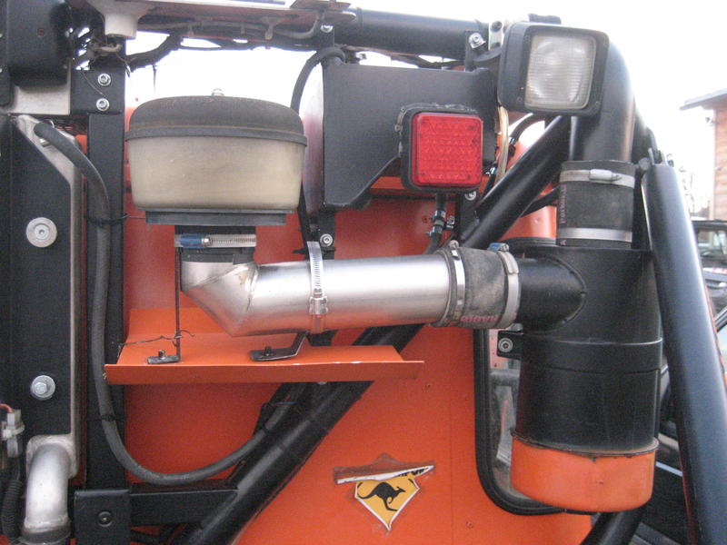

der präsident
Karpatenfuchs
BeitragVerfasst am: 21.11.2012 16:11:09    Titel:
servus !!

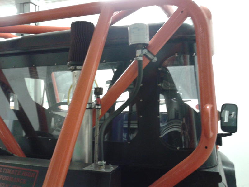

mir ist grad der K+N luftfilter aufgefallen den du da drauf hast.
verwenden den JA NICHT wenns gröber staubt ,das ding geht dann in 0, nix zu und schluss ist mit lustig.
die dinger sind ohne supertollen zyklonfilter eigendlich NUR für den strassenrennsport ,,, staub und dreck vertragen die nur gaaanz schlecht.
auf zb. der breslau wär da nach 20 km schluss mit filtern, wenn du glück hast geht es sooo zu das der motor keine luft mehr bekommt , im schlechtesten fall filtert das ding nix mehr und der dreck geht dann schnurrstracks in den turbo und den motor.
die jungs von turbo twins lieben diese filter ,,,,,,
seit es die bei jedem ""forstinger"" zu kaufen gibt ist ihr umsatz gewaltig gestiegen.
ein schön GROSSER papierfilter + zyklonaufsatz bringt genau so viel und hält viel länger.
wir wollten eigendlich damals einen noch grösseren filter verwenden ,allein es war nicht genug platz,der gute alte filterkasten vom 200 TDI muss allso ausreichen.
gruss ,michi
T_Boder
Wohnort: Übersbach 192
...und hat diesen Thread vor 4914 Tagen gestartet!
1. Defender Td4
2. Defender Td5 Softtop
3. Trayback 90"
5. RRC 3.5EFI
6. RRC 3.9EFI
7. Discovery I 3.9V8
8. Stage one V8
9. BMW 528i e28
10. Golf II Autocrashrakete
11. Iveco Renntransporter
12. Ford Transit Mk1
BeitragVerfasst am: 21.11.2012 18:37:38    Titel:
Servus,
Ich weis, da haben wir schon im Mai in Acs drüber gesprochen. Das ist noch immer mein Übergangafilter. Bin nur noch immer nicht dazu gekommen das so wie du zu machen. Smile
Hab mir gedacht, wenn du das Armaturenbrettl so machst wie ich, mach ich den Filter so wie du Grins
Achja, wenn du echt das gleiche Brettl haben willst, kannst von mir meinen Pappendecklprototyp haben! Dann brauchst nur mehr die Alutrümmer abkanten und zusammenschweißen.
Lg
