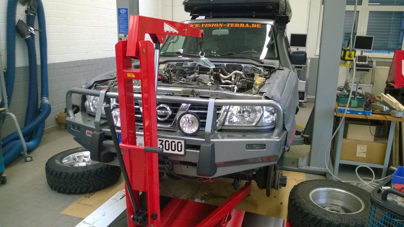

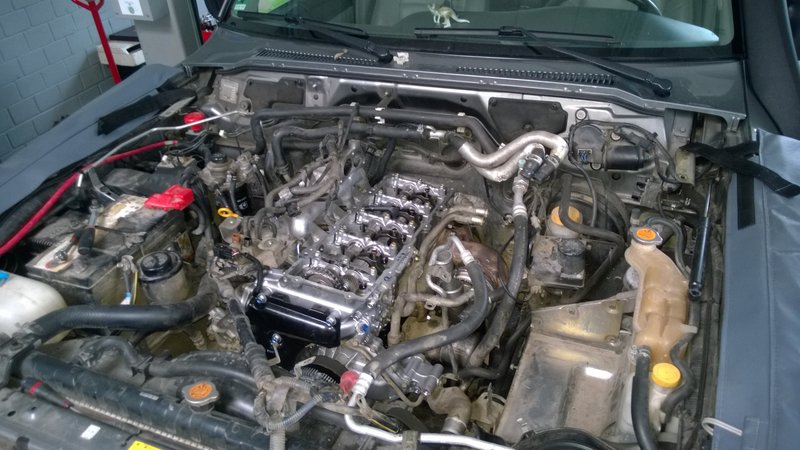

BeitragVerfasst am: 15.07.2015 22:42:06    Titel:

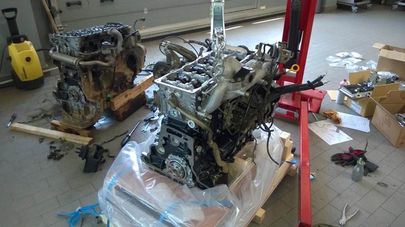

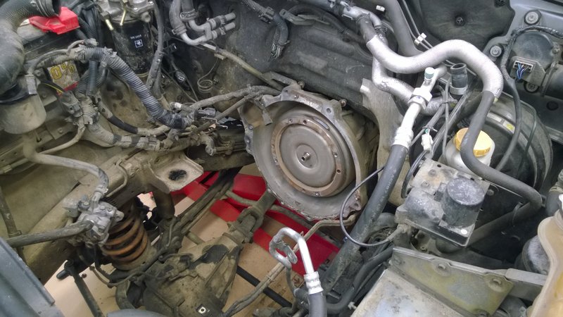

Und los gehts...

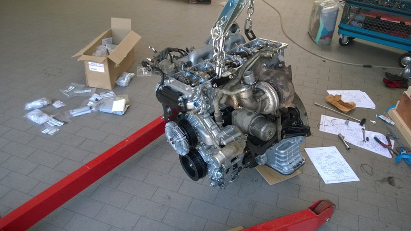

Raus isser und Getriebe, Servopumpe und Klimakompressor bleiben drin.

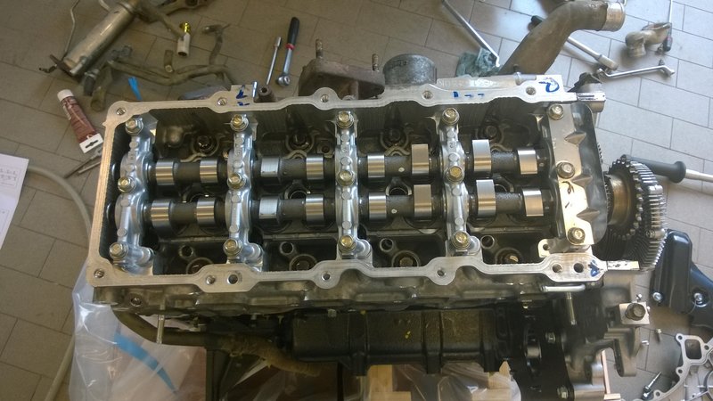

Suchbild...

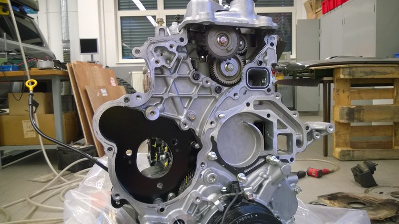

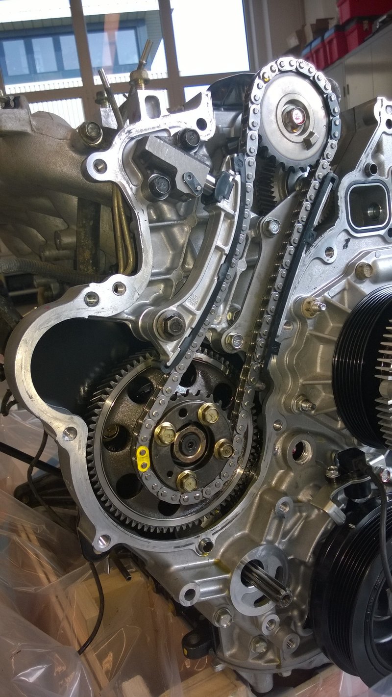

Was fehlt am neuen Motor? Hauptsache nen Ölpeilstab ist drin! Nee, oder? Motoröl übrigens auch. Muss man nicht verstehen! Der Stirndeckel ist sinnvollerweise sogar abgedichtet gewesen. Wut Also auch noch die Dichtmasse runterkratzen. Manchmal spinnen die, die Japaner! Hau mich, ich bin der Frühling
Natürlich kommt hier weder ne alte Wasserpumpe noch ne alte Steuerkette, Kettenspanner oder Kettenführung rein. Auch vier nagelneue Einspritzdüsen gibt es. Will ja nichts dem Zufall überlassen!

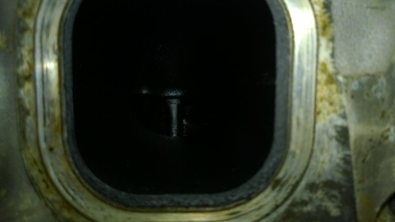

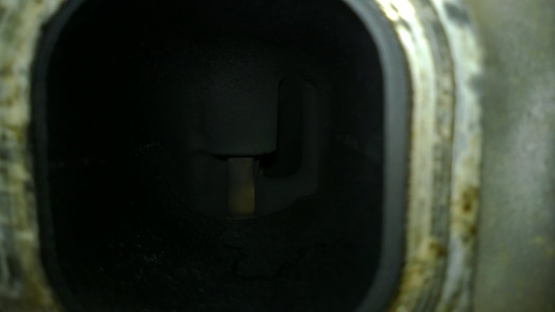

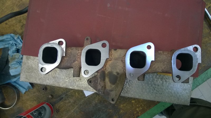

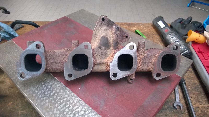

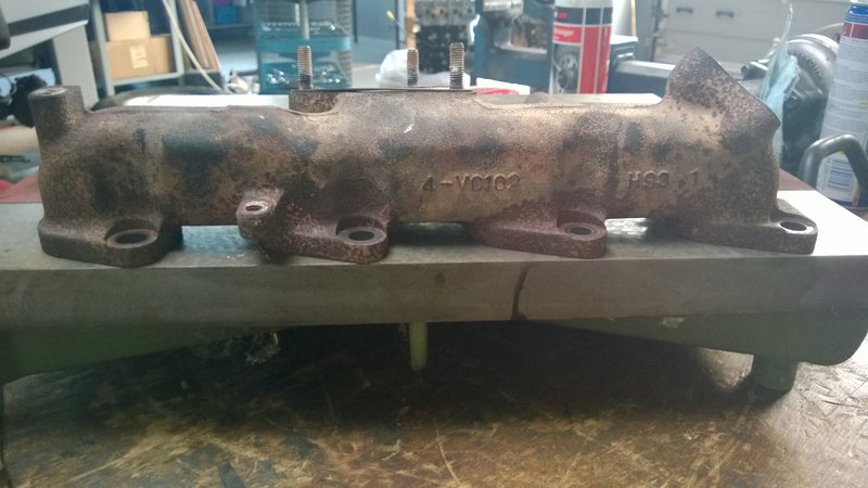

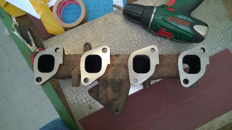

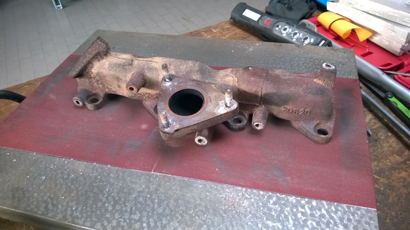

Krümmer hab ich erst im Oktober für 150€ planen lassen. Jetzt schon wieder einige zehntel verzogen Was meinst Du?
Also schleifen...
Ist ja schließlich ein Hand-werk rotfl
Schaut auch schon ganz passabel aus...
Ist mit 0,2mm Verzug zwar schon wieder im Toleranzbereich, aber wenn ich schon mal dabei bin. Morgen noch mal den letzten Schliff und dann isser wie neu.

BeitragVerfasst am: 16.07.2015 05:27:33    Titel:
So habe ich auch schon Krümmer geplant. Supi
Für was alles eine Messplatte gut ist.

Nochmal ne Stunde geschliffen. Argsssss Dafür jetzt absolut plan! YES
Hoffe das bleibt jetzt auch so!

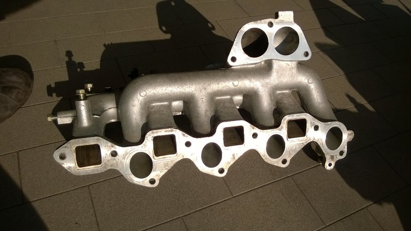

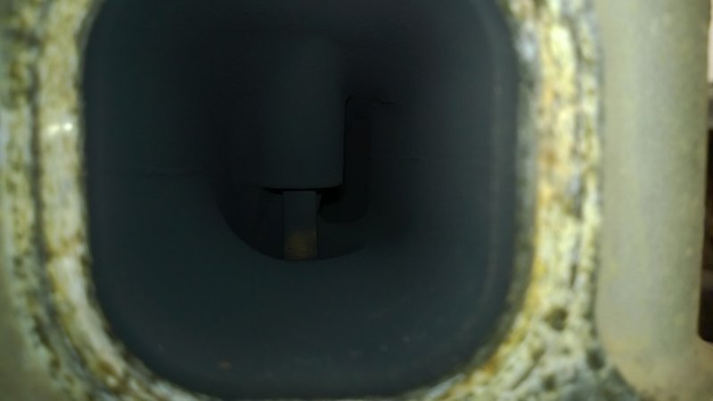

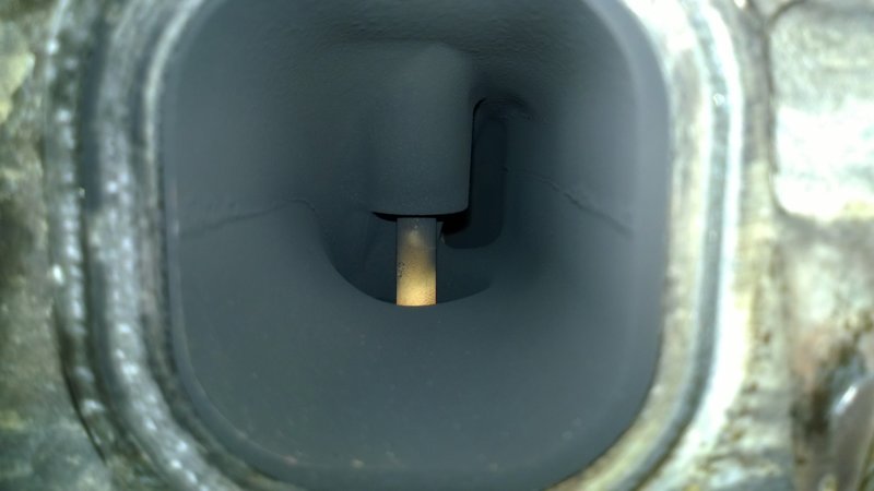

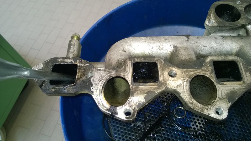

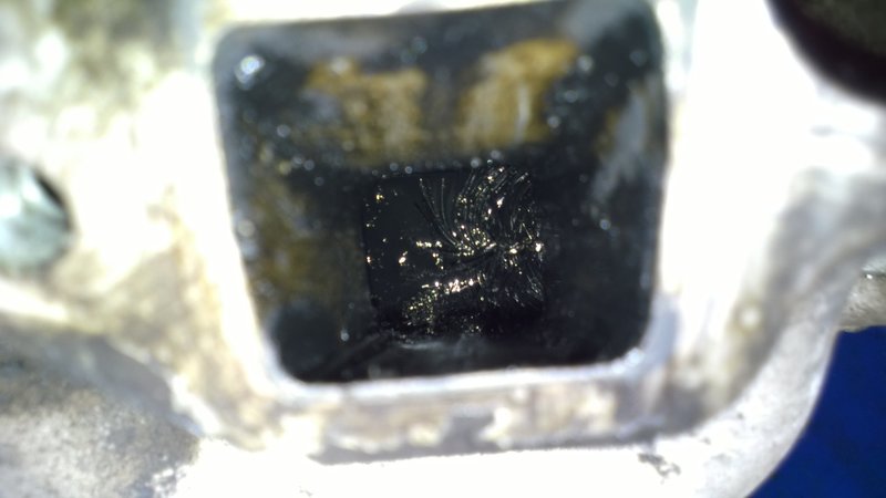

Bei der Gelegenheit auch gleich mal das Saugrohr von ca. 2-3mm dicker Ölkohlekruste befreit.
Ordentlich WD40 fein gespritzt und mit der Flaschenbürste geschrubbt.
Nicht wie neu aber kann sich durchaus sehen lassen.

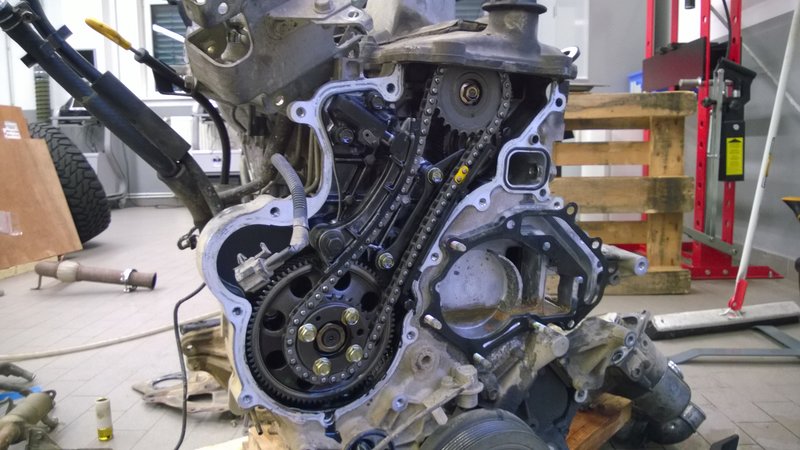

Neue Steuerkette ist drauf, Sperrbolzen ausgebaut und jetzt heißt es auf die Einspritzdüsen warten.

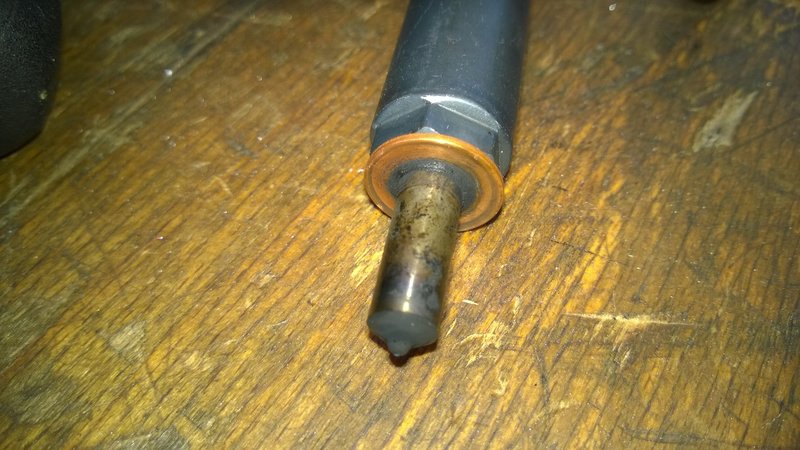

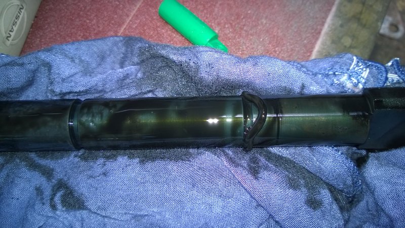

So waren zwei der vier Eispritzdüsen eingebaut. O-Ring eingeklemmt.
So sehen die Düsen nach (laut Tacho 210000km) aus.
Geht grade so rüber Supi
Geschafft! YES Mein kleiner hat wieder ein Herz! Love it

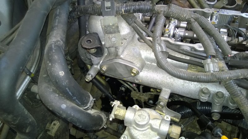

Uuuuups... EGR vergessen Heiligenschein

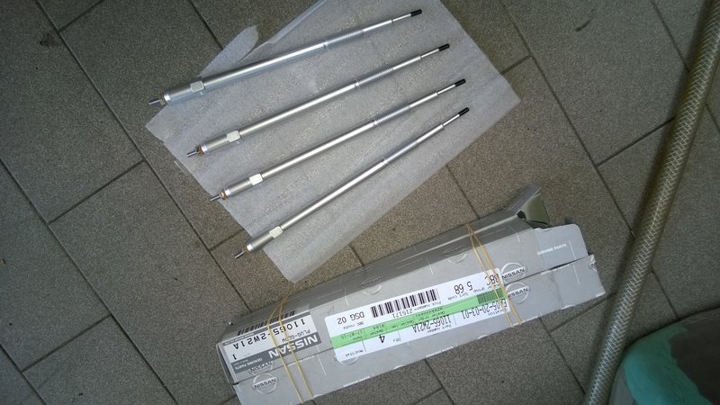

Neue Glühstifte für den ersten Start. Grins

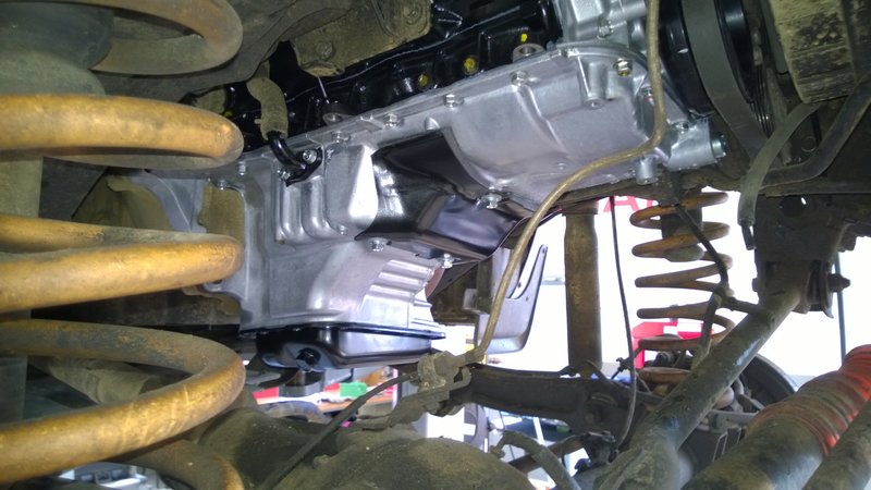

Neuer Motor von unten... Love it
Alter Motor erstmal eingetütet. Im Herbst/Winter ist er dran. Dann schauen wir mal was da genau passiert ist.

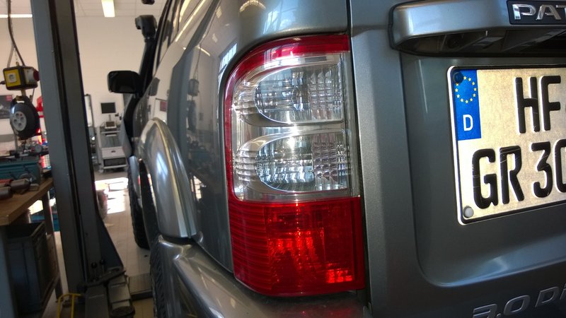

Wo sind die Bilnkerlampen??? Supi
Sind verchromte und somit quasi unsichtbar wenn sie aus sind. Waren nicht einfach zu finden als WY21W!

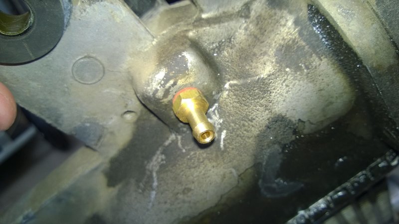

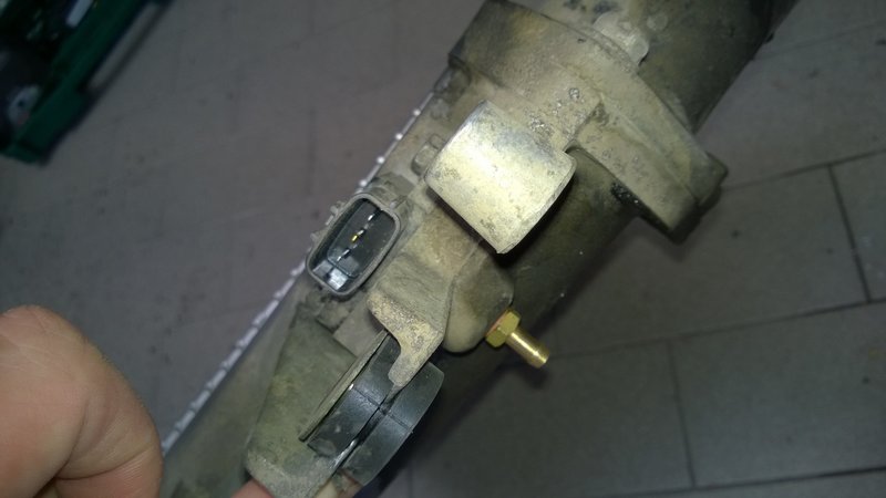

Um den Ladedruck genau messen und einstellen zu können habe ich noch einen Schraubnippel am Ladeluftkühler angebracht. Jetzt wird nichts dem Zufall überlassen! Ja
Einfach ein 4,5mm Loch gegenüber dem Ladedrucksensor gebohrt, ein M6 Gewinde reingeschraubt und fertig. An dieser Stelle ist das Material mehrere mm dick und man hat eine grade Auflagefläche.
