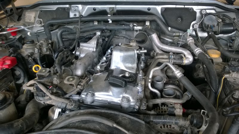

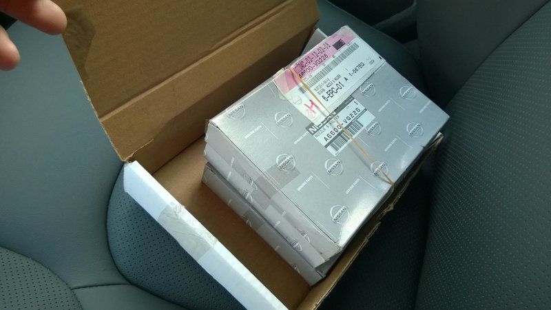

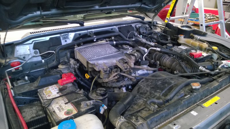

Heute Morgen gekommen...
...und nach Feierabend direkt eingebaut! YES
Ich glaube nur ich muss mal ne Motorraumwäsche machen. Das neue Herz sticht so hervor. rotfl
So sauber wird das Motoröl wohl nie wieder sein! Love it
Was soll ich sagen?
Zunächst zwei mal ohne Stecker der Einspritzpumpe gestartet um Öldruck aufzubauen und alle Stellen mit ausreichend Öl zu versorgen bevor Last darauf gegeben wird. Dann die Handpumpe ordentlich durchgeknetet um das Dieselsystem zu entlüften und dann den Stecker drauf und gestartet. Beim zweiten Versuch war er da und schnurrte sofort wie ein Kätzchen Ja Sein Herz schlägt wieder!!! YES
Einfach wundervoll!!! Love it
Gut, ein paar Dinge muss ich noch machen. Ladedruck habe ich bereits eingestellt aber die Abgastemperaturanzeige ist noch nicht verbaut. Sensor ist drin, Kabel muss noch in den Innenraum verlegt werden und die Anzeige braucht einen Platz. Aber das kommt noch. Erstmal läuft er und wird schön sachte eingefahren. Vielleicht direkt am Wochenende nach Schweden... Ich und mein Auto Ein bisschen Lagerfeuerromantik gefällig?

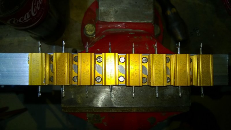

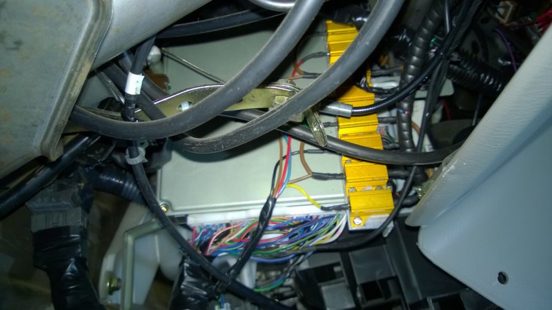

Ein paar kleine Nacharbeiten mussten natürlich folgen. Nee, oder?
Die Widerstände wurden zu heiß. Ich hatte gedacht durch die Taktung würden sie nicht so beansprucht, doch ich wurde eines Besseren belehrt. Unsicher
Also ab zu Conrad Elektronik und ein paar neue geholt. Leider gab es diese wieder nicht mit dem passenden Widerstandswert. Also ne Reihenschaltung gebaut.
Nach nun 2000 Testkilometern kann ich sagen das diese funktionieren und nie so heiß werden das man sie nicht mehr anfassen könnte. YES

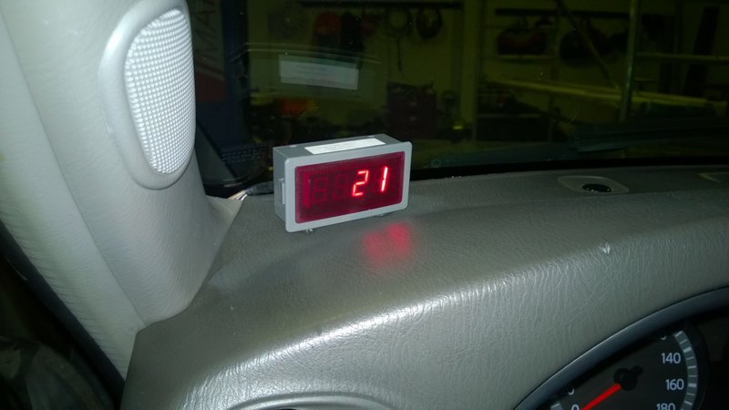

Zum Schluss durfte natürlich auch die Temperaturanzeige nicht mehr fehlen. Also auch diese noch schnell in ner Nacht und Nebelaktion eingebaut.
Eigendlich sollte sie nur vorübergehend auf dem Armaturenbrett Platz finden. Ich finde sie aber mittlerweile so Informativ das ich vor habe das Display zu verkleinern und es an geeigneter Stelle fest einzubauen. Heiligenschein Hab da auch schon eine Idee!
