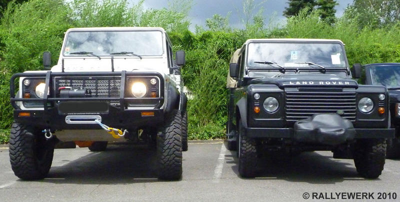

Hier mal ein direkter Vergleich zum standard 130er TD4 (Puma)...
Während bei mir nun das "LR Bulletin"-Syndrom zugeschlagen hat und gleich 2 Bulletins bearbeitet werden hab ich etwas Zeit für Recherche.

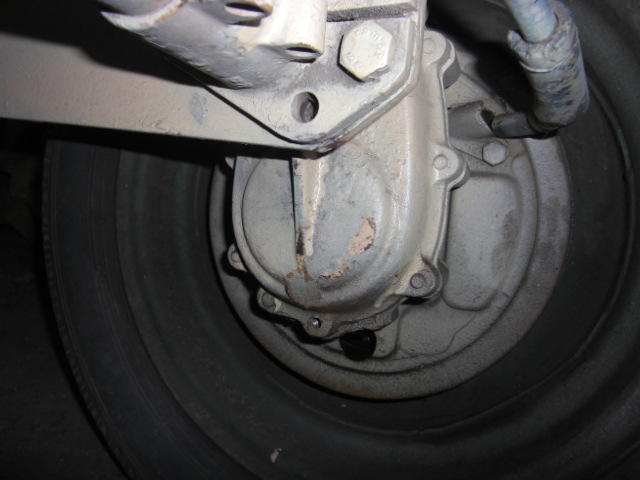

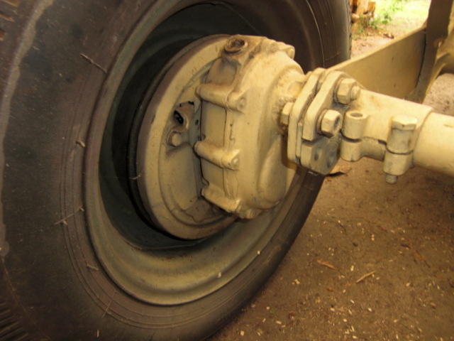

Ich suche Informationen zu den ersten Käfern, VW T1 Bulli und Kübelwagen,
die ja alle mit Portalen ausgeliefert worden sind.
Wer hat hier Material, Buch-/Webtips, etc.?

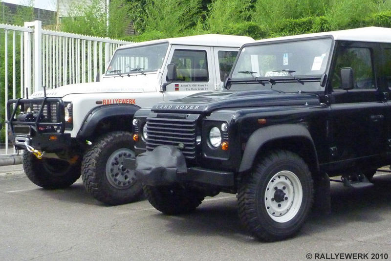

So, nachdem ich heute auch mal die Chance hatte einen Standard- Defender zu vermessen hier mal die Winkelveränderungen durch den Portalumbau...
(Unterm Fahrzeug wurde die Höhe bis zum Rahmen gemessen: Beim Portalumbau 540mm / am Vergleichsfahrzeug ca. 360mm)
So long,

Ich würde, aus dem Bauch heraus, mal sagen das der 130er nun besser liegt als vorher. Denn er ist zwar fast 200mm höher unterm Rahmen aber er ist auch breiter geworden.
Ich werde hierzu in den kommenden Tagen auch mal ein Bild mit Massen einstellen.
Den neuen Wendekreis, der deutlich kleiner geworden ist, werde ich dabei auch mal nachmessen.
