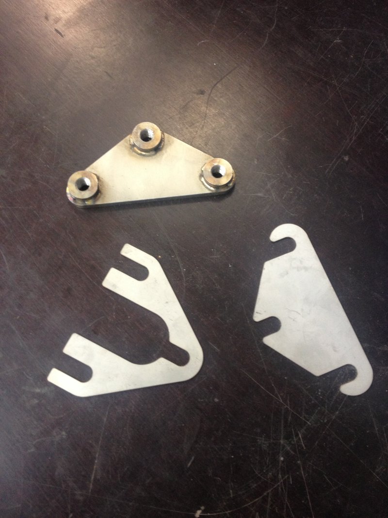

Bei den Türen helfe ich mir mit einem Wagenheber. Grins Fenster auf, Türrahmen über die Schulter gehängt, hintere Teil der Tür auf einen Wagenheber gestellt und die Türe mit zwei Schrauben fixiert. Klappt. Vertrau mir
Dummerweise muß ich den Vorgang zum Ausrichten wegen der Distanzscheiben mehrmals wiederholen. Komm Kürbis, ich hab auf Dich gewartet
Damit gehts allein und wesentlich schneller und Rostfrei:
Scharnierplatte kurz mit 3 schrauben fixieren, 2 Löcher durchbohren, festpoppen und schon kann man die Tür alleine an und abbauen. Winke Winke

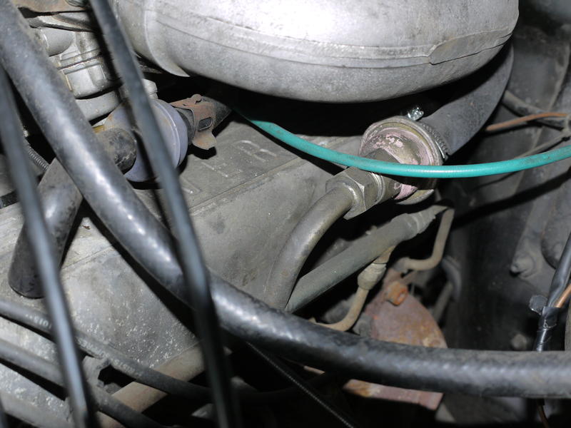

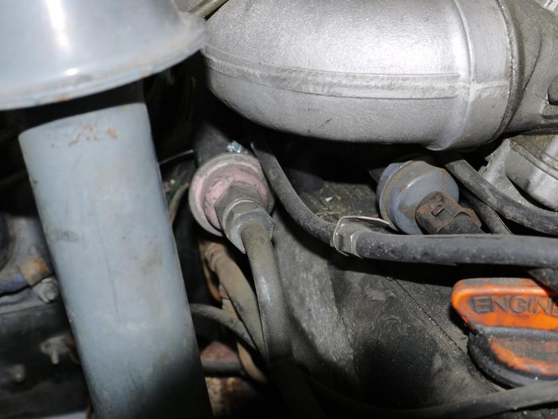

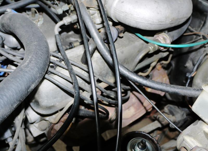

Gehe ich recht in der Annahme, daß es sich bei dem Gerödel um Abgasrückführungsgedöns handelt? Und wenn ja, kann ich das ersatzlos ausbauen? Wenn nein, warum nicht?

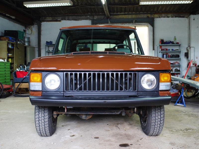

Augen und eine Frontscheibe hat er auch wieder. Jetzt noch range Rover auf die Haube häkeln und fertig ist er vorne. Der Spoiler mit Nebellampen wird zunächst ersatzlos gestrichen.

Den abgastroedel kann ab. Die mutter die im zylinderkopf stecken von den roerchen trennen, M8 (wenn ichs mich recht erinner) drinne schneiden und ein M8 bolze drin und wieder im kopf schrauben damit die sache dicht ist.
Mit die spiegel kann ich dir leider nicht helfen.

Dutchgit hat folgendes geschrieben:
Gut.
Luftfilter muß dann auch noch abgedichtet werden. Muß sonst noch irgendwas neu eingestellt werden, oder einfach nur runter und gut ist?
Was klaut das Abgaszeug eigentlich an Leistung?
