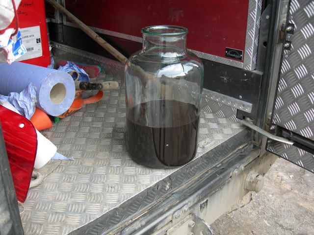

So Ihr Lieben,
habe das Öl abgelassen in ein durchsichtiges
Apothekengefäß.
Ergebnis, sehr dunkelbraun, von dem rot von dem
Josh spricht ist es Welten entfernt, hatte auch vergessen
das ich noch ein 20 l Gebinde von Total Dextron IID habe und
das hat genau diese rote Farbe.
Meine Ablassschraube ist nicht magnetisch und ich konnte in dieser
Suppe bis jetzt keine Späne ausmachen, muss aber nichts heissen.
Habe einige Bilder gemacht, die ich euch gleich schicke.
Grüsse
Mirko
BeitragVerfasst am: 18.01.2007 13:20:36    Titel:
Kann auch Glück heißen: Verbranntes Öl wird dicker und verharzt die Ventile.
Wenn ne Spülung über Kühlerschlauch nicht drin ist, dann zweimal Öl wechseln, vorher Ventilblock raus, öffnen und mit Bremsenreiniger säubern.
Solange Du keine Späne oder Abrieb hast, ist alles noch in Ordnung (meist) Winke Winke

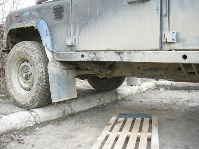

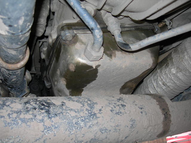

So jetzt die Bilder.
Die Flecken auf dem ATG sind von WD 40
hab alle Schrauben vorher eingesprüht.
Das abgelassene Öl, werde ich glaube
ich noch durch ein Sieb oder ähnliches laufen lassen, vielleicht
sieht man ja dann Späne
 Dateigröße:  97 KB
 Angeschaut:  3027 mal
Blick auf die ATG Ölschläuche
 Dateigröße:  87.9 KB
Blick auf die ATG Ölwanne
 Dateigröße:  72.81 KB
Hab mir gedacht, wenn er ein bischen schräg steht, läuft vielleicht
mehr aus dem Wandler
 Dateigröße:  90.1 KB

BeitragVerfasst am: 18.01.2007 14:42:51    Titel:
Peinlich jetzt bin ich zu Recht der Depp. Habs mit dem Jimny ATG verwechselt oder dem vom 123er traurig , weiß nicht mehr aber bei einem der Autos wo ich dran war klappte das prima (allerdings ohne Wannendemontage), da kam noch ordentlich was raus. Kann man nicht die obere Rohrverschraubung lösen (siehe Foto) und da ein wenig pusten oder spülen, habe ich ev. damals auch von da aus gemacht. Ich werd alt und vergeßlich. Ich kapituliere... Darf ich als alter Greis auch noch ein Tönchen mitreden?
