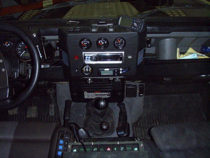

Ah ja, da kann ich dir wiederum helfen !
Der VDO-Geber für den Öldruck wird anstelle des Kontaktes für die Ölwarnleuchte eingesetzt ( ich rede vom TD5 ). Der sitzt neben dem Turbo und kann man eigentlich erst sehen, wenn man das Hitzeschutzschild von Turbo abschraubt. Liegt etwas unterhalb des Turbos. Wenn du den VDO-Geber hast, siehst du auch wie der Geber aussieht.
Der VDO-Geber hat 2 Kontakte, "WK" für den schon vorhandenen WarnKontakt, und "G" für die Zusatzanzeige.
Der Geber für die Öltemperatur wird unten anstelle der Ölablaßschraube eingesetzt.
ja nee, is klaar !!

Habe alle Instrumente übrigens so verbaut
ich versuche alles, so original wie möglich zu halten !!

Terrier hat folgendes geschrieben:
schaut echt geil aus!! Smile gibts die "kisten" für den bereich wo ochinol der radio sitzt auch zu kaufen!? Unsicher
oder mussma die selber basteln!? Unsicher

Sieht wirklich super aus!!! Glückwunsch!!! Respekt

Danke Grins
alles handgedengelt,
Ich habe leider auf dem freuen Markt auch nichts gefunden, so wie es haben wollte, da mußte dann der Dremel und so ran !!
Es gibt aber auf dem deutschen und englischen Markt Adressen, die sowas anbieten. Jetzt fällt mir nur gerade nicht mehr ein, wie sowas auf englisch genannt wird.
