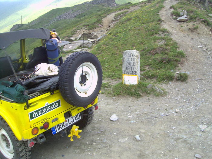

Habt ihr schon mal daran gedacht die Antenne an das Ersatzrad zu Schrauben ?
Da brauchst du kein Loch ins Auto zu Bohren.
Klar gibt es auch längere, aber mir hats immer gereicht

@ Joker: aber ich kann mir nicht vorstellen, dass du damit Kilometerweit kommst...
die strahlt nur nach hinten ab.... Vertrau mir

Das stimmt so nicht!
Da das elektrische Gegengewicht vor der Antenne liegt, strahlt die Konstruktion bevorzugt nach vorne ab. Der Unterschied zum perfekten Rundstrahler ist im Fahrbetrieb aber kaum merklich.
Kritischer sehe ich bei dieser Konstruktion die Nähe der Felge, die ja mit dem Fahrzeug verschraubt ist. Nur ein paar cm. zwischen "heißer" Antenne und "kalter" Karosserie/Felge .... nee. Das macht mir Magenschmerzen!
Ich würde den Abstand größer wählen, falls dieser Montageort bleiben soll.

ja neeee....
so hab ich das ja auch geadacht Wut rotfl
Gruß Erik
