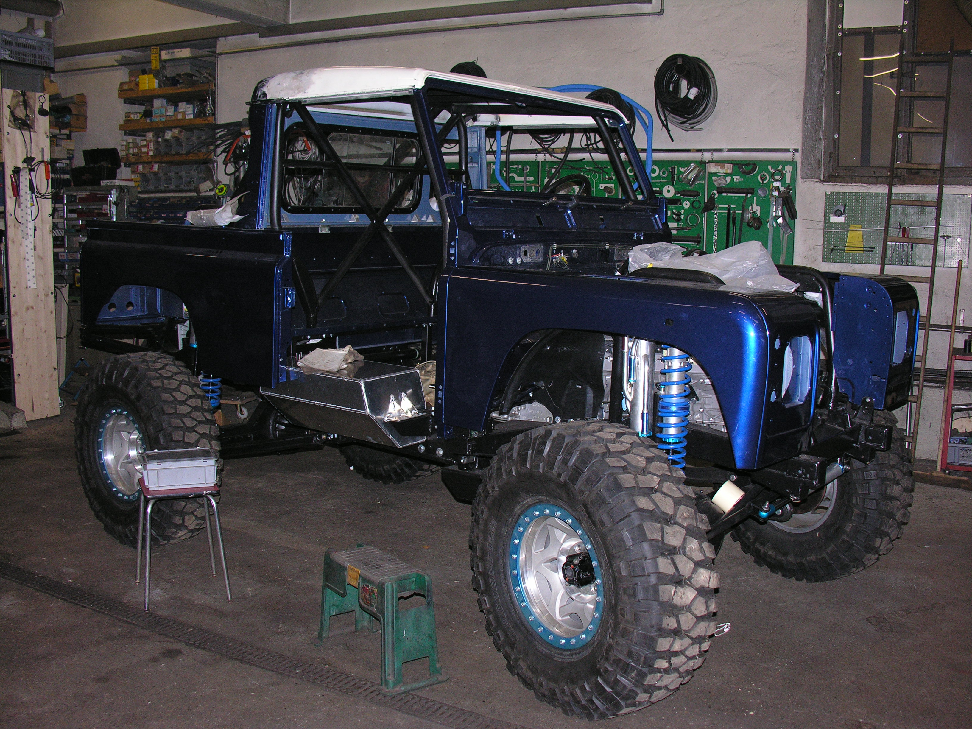

BeitragVerfasst am: 08.03.2008 08:10:41    Titel:
Guten Morgen....also, erstmals ein Bild von LR`s wie ich sie baue...sollte offene Fragen über " Ahnung von was er spricht" klären....Dämpfer am Landy sind King 3"Bypass und 2.5 Coilover Dual-Rate in Racequalität, plus 4xBumpstops 2".
@säckl: gerade hydraulische Anschläge in Kombination mit normalen (Doppel-) Dämpfer bringen schon einiges in Sachen Fahr-Speed und Dämpferleben. Schonen gerade in der stressigen Aufschlagsfase.
@gsmx: das die Airshocks im Bajabereich aukommen halte ich für ein Missverständnis. Airshocks halten nie die Belastungen aus wie die kombination Bypass/Coilover. Jedoch im Rock-Racing kommen immer wie mehr Airshocks mit Bypass zum zuge. Airshocks sind zudem zu sensibel auf Gewichtsschwankungen für Rally LR`s.
Gruss
 Dateiname:  DSCN4220.JPG
 Dateigröße:  1.75 MB
 Heruntergeladen:  296 mal
BeitragVerfasst am: 08.03.2008 08:22:45    Titel:
Respekt Hast Du ein Bild der Befestigung der Achsanschläge am Rahmen? Hatte mich kurz damit beschäftigt, es aber dann wieder verworfen. Gerne PN
Regelst Du die Härte der Dämpfer nur über die Bypässe oder wechselst Du auch die Shin's in den Dämpfern?
