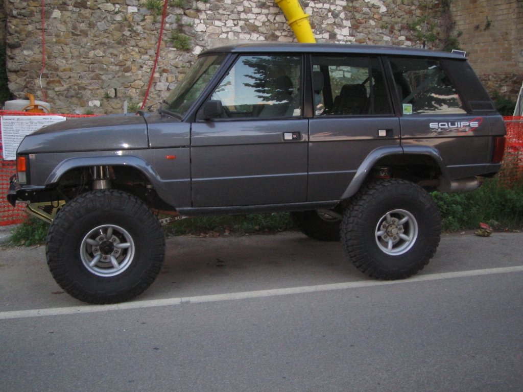

Details von Fedima Sirocco 35/10.50R16
Durchmesser: 932mm
Abrollumfang 2930mm
Laufflächenbreite 245mm
Der Cooper ist gute 80-90mm breiter!!
Der Durchmesser bleibt unverändert.
Hmmmm Grins
Oder gleich sowas hier...!?
Wie gross werden die wohl sein??
 Dateiname:  Range Equipe1.JPG
 Dateigröße:  567.29 KB
 Heruntergeladen:  335 mal

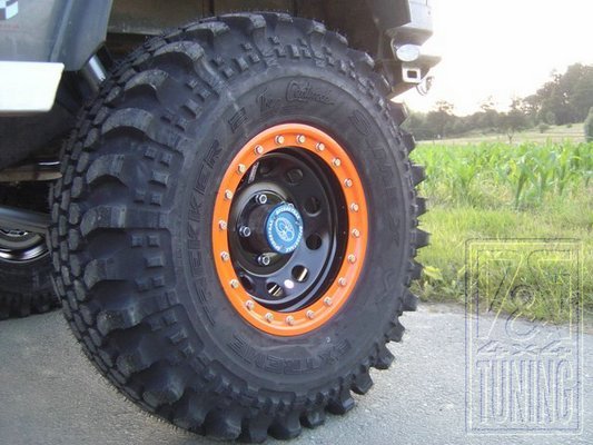

BeitragVerfasst am: 20.08.2008 16:20:05    Titel: Simex Extreme Tracker Triple Block
Hat mal jemand Erfahrungen gemacht mit dem Simex?
D&G Tuning verwendet die wohl des öfteren.
Laut Link aber die 36/12,5-16 nur auf 10" Felgen...!?
http://www.simextyres.co.nz/simex-article.asp?article=1453562063&catpage=1&pagename=/simex-offroad.asp
Geht sowas dann trotzdem auf ner 8x16"?

BeitragVerfasst am: 20.08.2008 17:34:00    Titel:
Ich hab den von Malatesta mal eine Woche beobachtet.
Das Ding ist ein Monster.
Wirklich niedrigen Luftdruck mag der nicht.
autoteam-essen.de
