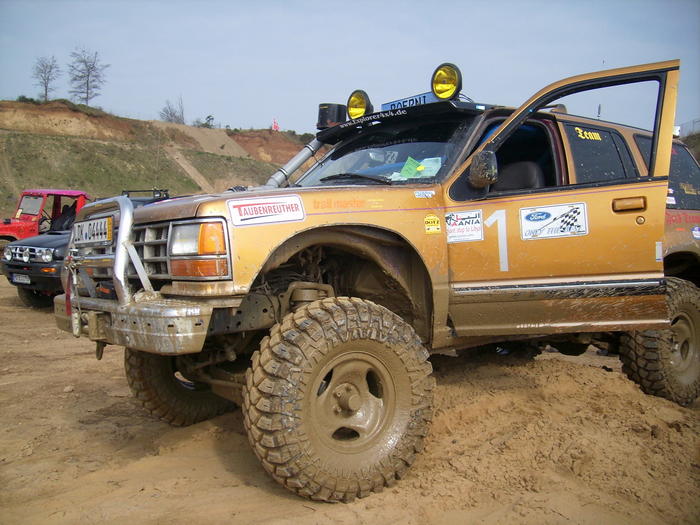

Ich habe auf anhieb das zu bieten......
stabil war sie ja, hat auch etliches Winchen ausgehalten, aber der Böschungswinkel war gleich null!
Wurde ja auch geändert und schaut nun so aus:

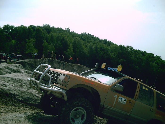

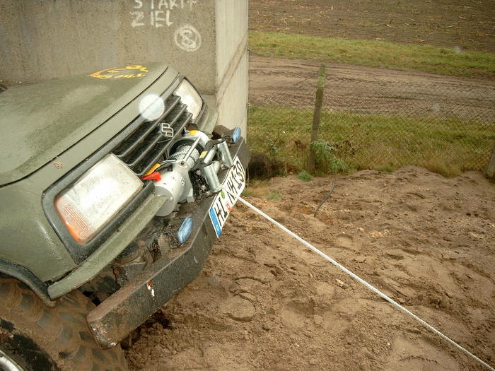

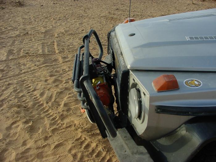

Naja, unsere Windenstoßstange war ja anfangs nicht so optimal.
Ich hatte vorher nur ne 4500er drauf und sie für die 12000er nicht angepasst.
Heute sitzt die Winde direkt hinter der Stoßstange.
Hier die "zugwinkelangepasste" Stoßstange
... es gibt immer was zu verbessern ...

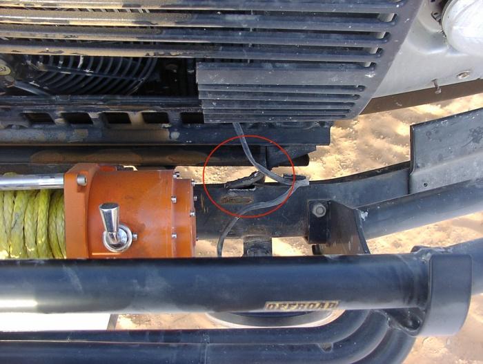

Da hat der Herr Konstrukteur Flashman sich mal auf die schnelle noch eine Winde auf den G gezaubert. Extra die vorhandene Zugmaulstostange innen verschweisst und eine 1cm Trägerplatte mit Knotenblechen draufgeschweisst - Und dabei ganz vergessen, auch man die Verbindungswinkel zum Rahmen anzuschauen. Selbige waren nämlich äußert ungünstig nur mit einem dünneren Querbelch verschweisst, so dass beim Winchen im Tiefsand (eh ne doofe Aktion meinerseits) die Stoßstange sich gen Erdmittelpunkt näherte Hau mich, ich bin der Frühling
In der Neuauflage werde ich demnächst diesen Vopat beheben und die Befestigungen korrekt verstreben.

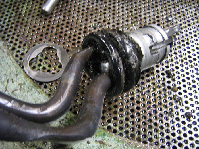

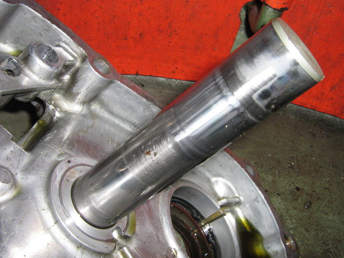

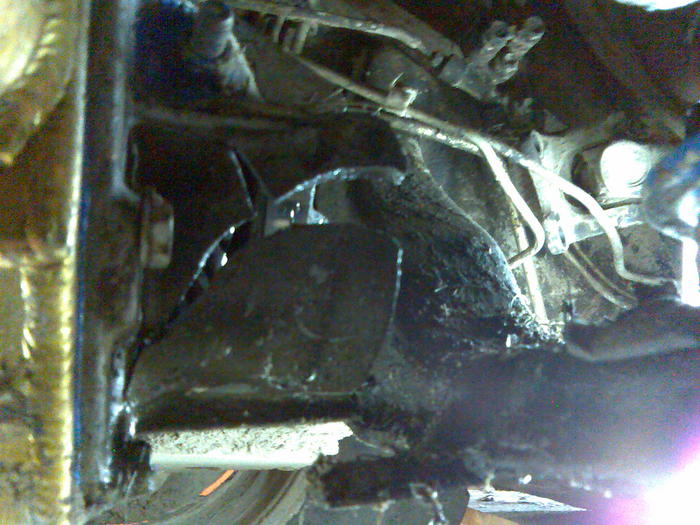

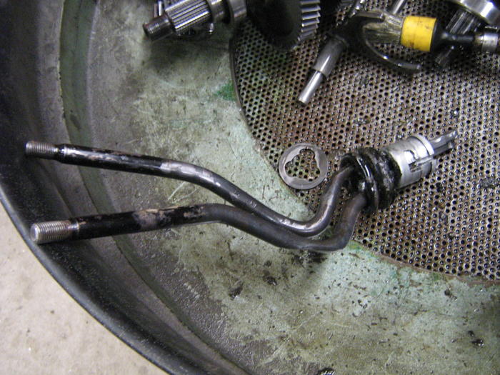

Okay, okay, ich gebs ja zu, ich bau bisweilen auch Murks, erst heute wieder - hab mal das VTG aufgemacht: Nee, oder?
Dieser "geniale" Twinstickumbau nutzt als Abdichtung eine schlamping zugeschnittene Gummimanschette - und damit nicht soviel Dreck und Wasser reinkommt, hatte ich das mit ordentlich Fett zugepumpt. Dieses tat sich aber mit dem Getriebeöl zu einer schleimigen Pampe verrühren, und die erst 2500 km Straße und eine Breslau alte Zwischenwelle quasi zerstören.
Die bei der Rallye sich langsam auflösende VTG-Aufhängung tat dann ihr übriges. Nee, oder?

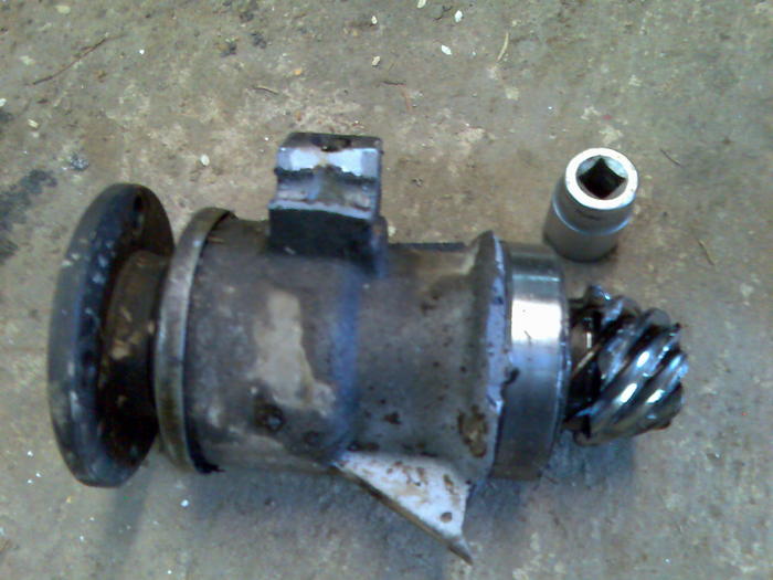

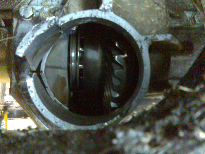

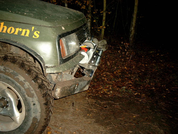

Da wir gerade Bilder durchstöberten, fiel uns noch dieses Missgeschick in die Hände.
Vorderes Diff vom Vitara. Der Achskörper war zwar schon aus Stahl, aber dummerweise der Diff-Korb noch aus Alu und dazu noch ne Sperre rein. Das konnte ja nur so enden. Heute ist da auch Stahl verbaut.
