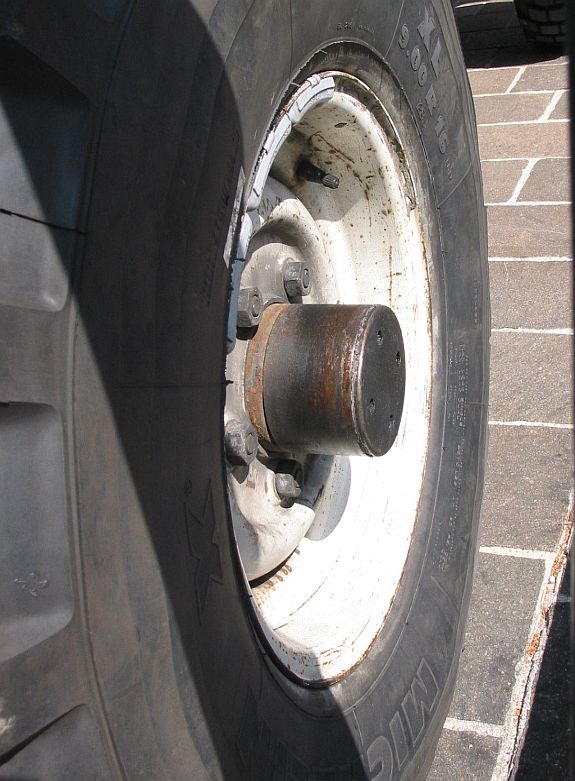

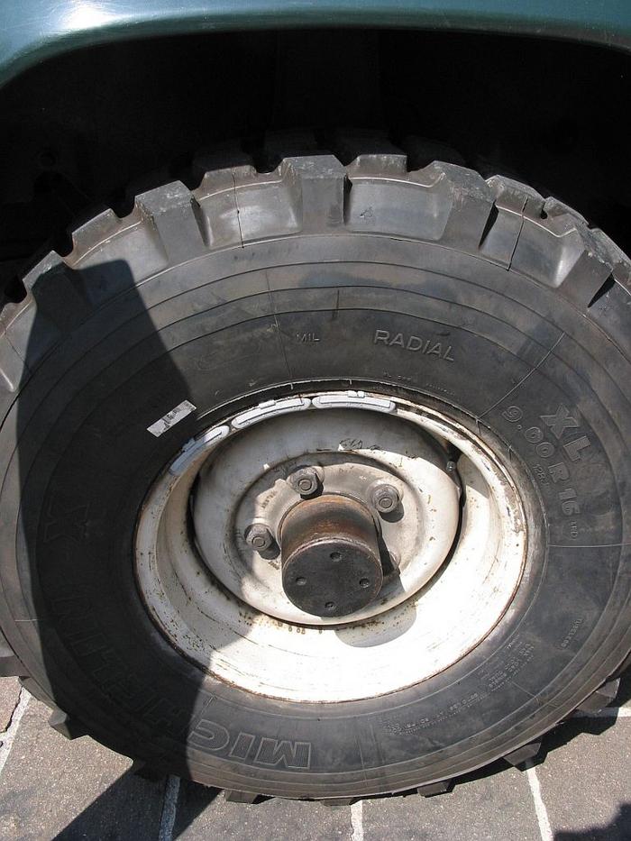

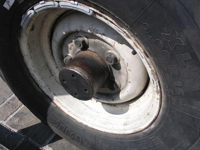

Ne Nabe mit vorgespannten Reibscheiben drin Ja
gabs auch mal als Aftermarket, finde ich auch ne gute Idee. Leider wieder untergegangen.
GKN Overlod hubs. Ich hab die an der Vorderachse. Sind früher mal auf einem Trophy 90er gelaufen. Drehmoment wurde damals von Chris Bashall bei surrey-offroad auf Arb-Airlocker+Ashcroft Halbachsen und AEU 2522 Gleichlaufgelenke eingestellt.
Funktionieren offensichtlich, da nie Achsschäden gehabt seit diese montiert waren/sind. Reifen waren/sind Goodyear studded shuregrip 8.90/16 (wie Silverstone MT 117) bzw. 9.00er Michelin XL.
Die Rutschkupplungen waren in der Herstellung sehr teuer, da für den kleinen Bauraum sehr viel Drehmoment zu übertragen ist. Darum wurde nur eine kleine serie aufgelegt. Der Anstoß zur Entwicklung kam scheinbar von der Army, der es bei den gepanzerten 110ern mit Salisbury Vorderachse die Gleichlaufgelenke zerlegte.
Heutzutage würde ich allerdings auf Ashcroft Wellen+Gleichlaufgelenke setzen. Letztere gab es damals noch nicht.

Ja das machen wir. Allerdings hatte ich diese Idee (damals und unwissend, dass sowas schon existiert) auch und war am Überlegen, wie man sowas selber bauen könnte. Aber im Rahmen meiner Möglichkeiten leider urealistisch. Aber hast Du mal Bild davor? Winke Winke

voilà:

Ahh...Danke Dir Winke Winke
