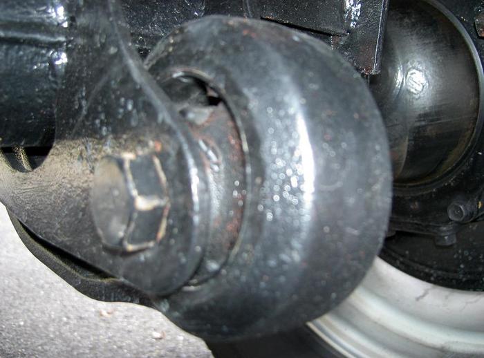

Die Farzeughersteller verwenden nicht deshalhalb Gummibüchsen, das wir sie durch Bal-joints oder Pu Buchsen ersetzten. Ich rede jetzt nicht von Blattfedern wo es durchaus Sinn macht.
Hat jemand schon mal an die Drehmomentspitzen gedacht, die Gummibuchsen aufnehmen können? Wenn ich alles verstärke, Full-Floater, Steckachsen, Kardan usw., was gibt dann auf? Irgend wo muss doch die Energie hin!
Ich verstehe auch nicht das an der Vorderachsen am GR immer wieder PU Buchsen eingesetzt werden!
Beim Verschränken sehen die Gummibuchsen so aus!
Deshalb ist ein Longarm Fahwerk wie von Dirtrider gezeigt OK, wenn das passenden Buchsen-Material dem Einsatzweg angepasst wird.

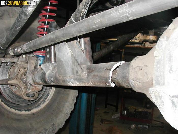

klar arbeitet die achse und wird voll verspannt, deshalb sind dort beim landrover, G, Patrol usw. auch grosse gummibuchsen drin um das aufzunehmen, da brauch man sich auch nicht wundern, das harte PU buchsen kaputtgehen
die amis bauen dann gerne sowas nur mit uniball gelenken, hier mal ein bild davon wie dann eine achse aussehen kann
[img][/img]

Ich vermute, die oben abgebildete Achse wird schon mal keinen Tüv erhalten, solange das Achsrohr am Diff so aussieht wie es ist. Oder es bekommt Tüv und ich eine Sehhilfe.
Weißt Du zum Bild mehr ? Für mich sieht es jedenfalls so aus, als wäre das Achsrohr gebrochen.
Ansonsten sind Schweißarbeiten an der Achse quer zum Achsrohr erstmal nicht erlaubt ? IIRC ist das so. Die Hersteller haben das ja auch alle gemacht, aber das Leben ist nun mal nicht fair :) Außerdem wird der Hersteller da haften müssen. Und irgendwer muß ja immer haften tun bei uns im Lande für alle denkbaren Fälle im voraus.
Wenn sich ein Prüfer jedenfalls querstellt, fehlen einem Argumente? Außer vielleicht, ein DIN-ISO-Sonstwaszertifizierter Schweißbetrieb hat das gemacht ? Oder bei der Abnahme wird nicht groß geguckt - was aber irgendwie auch nicht ratsam wäre, wenn man mal öffentlich fahren will.
Im Net war zu lesen, daß beim "Twist-Off" vor etlichen Jahren ein 3-Link-Setup der Vorderachse von SafariGard bei einem LR 90" glatt gebrochen war.
Hier sieht man, wie die das gelöst haben (Panhardstab macht immer noch die Seitenführung, klar) - http://www.safarigard.com/pdf/3-Link%20System.pdf
Ich glaube, irgendwo hat mal wer dazu gerechnet und die Belastung der so geänderten Achslaschen in Zahlen ausgedrückt. Mein löchriges Gedächtnis erinnert eine Zahl von 3-4x so hohen Kräften.
Hoffe, daß die, die sowas basteln, da mehr von verstehen als ich !)

Was soll man noch auf dem Bild sehen können...die Achse ist durch Torsion gebrochen, warscheinlich durch mangelnde Flexibilität der Buchsen...???

Dieser Torsionsbruch an der Achse auf dem Bild -- Wie konnte es denn an DER Stelle so zu einer zu großen Belastung kommen ? Spricht das nicht eher gegen so eine Achsführung ?
BTW: die Richtung der Schweißnaht hat irgendwas mit Materialermüdung zu tun. In einem Buch habe ich mal gelesen, daß eine Naht (nach Testergebnissen irgendwelcher Kesselbauer) bzw. das Material drumherum um 30% Festigkeit einbüßt. Liegt daran, daß beim Schweißen das Metall sich stark erwärmt - soweit kein Problem. Wenn der Brenner abgestellt wird, dann kann sich das Material abkülen, aber nun ist ja Material zusammengefügt worden und z.B. ein Knotenblech verhindert daß das Metal sich frei zurückschrumpfen kann beim Kühlen. Dadurch entstehen Spannungen, die schwächen. Merkt man ja auch, wenn man ein Blech senkrecht auf ein Blech schweißt und nur auf einer Seite der Kehle schweißt. Beim Abkühlen kippt das Blech und steht vielleicht bei 80° statt 90° oder so. Beim einem Rohr ist eine Schweißnaht, die parallel zur Längsrichtung des Rohres läuft so daß sie Belastungslinien nicht kreuzt (besser kann ich´s nicht ausdrücken). Schweißt man quer zum Rohr (also so, als würde man einmal den Rohrumfang nachzeichnen) dann entsteht hier eine Schwächung die bei Torsion die Spannungslinien kreuzt.
Daß der Hersteller natürlich nicht drumherum kam, auch quer zur Rohrlänge zu schweißen ist klar. Sicherlich alles auch Dimensionierungsfrage. Aber als Behörde traut man dem Privatmann primär nicht zu, das so zu berechnen wie der Hersteller ?
