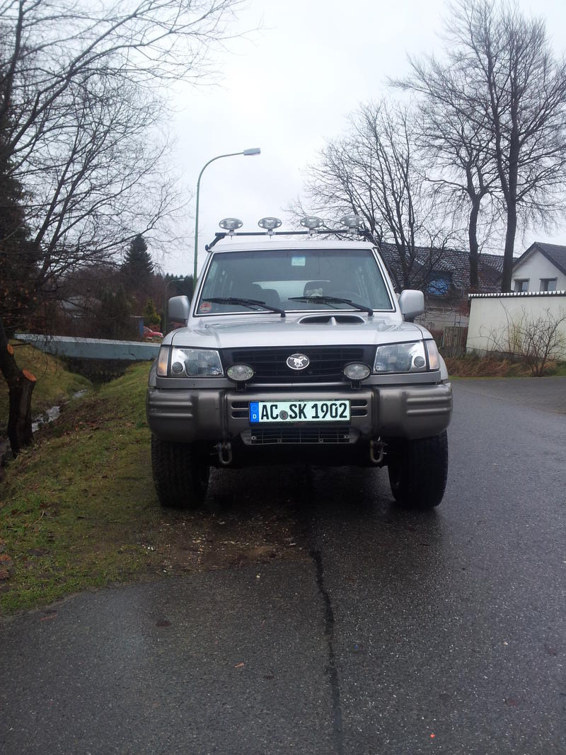

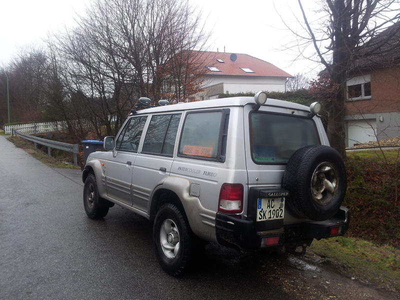

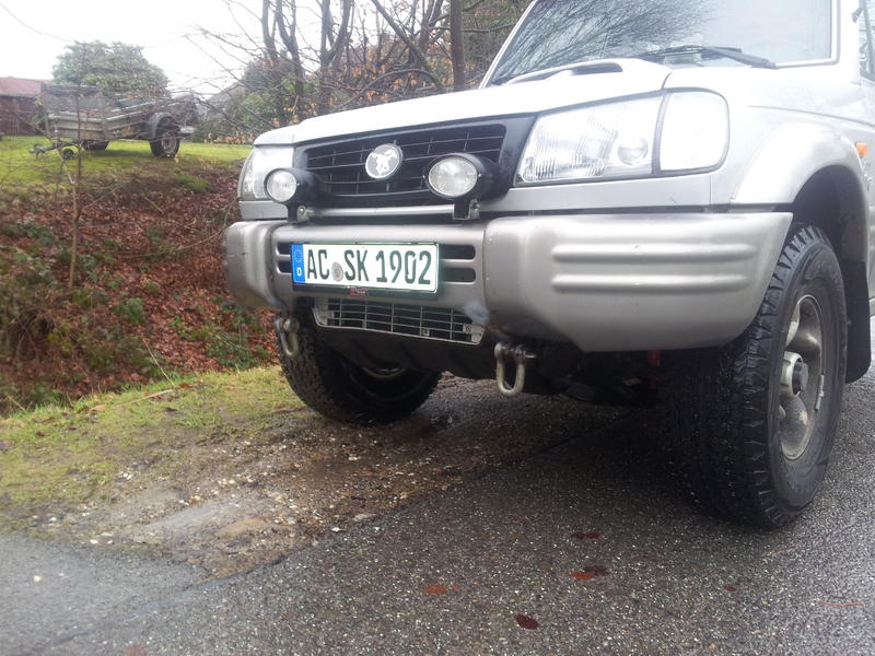

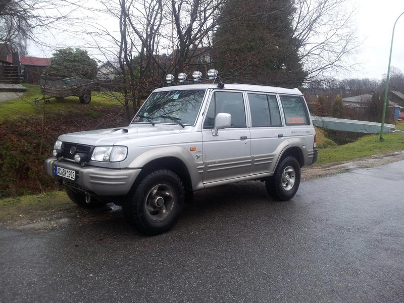

so jetzt mal der ganze galloper
P.s wollte mir jetzt eine Seilwinde hollen was hallte ihr von prima tech ?????????
danke umd jede anwort

Ja, hab schon gesehen, dass da vorn ein Dämpfer in farbe rausschaut. Auf dem einem Bild sieht man den ein wenig blitzen.
Hast den vorn schon bissel höher gemacht? Der steht so gerade, meiner war viel keilförmiger original.
