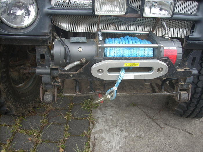

Das blaue ist um welten besser als das von Gleistein DynaOne (prolux)
Leider wollte mir der Einkäufer von Grube bis heute nicht sagen wer der Hersteller von dem blauen ist.
So wie ich die Fa. Grube aber kennengelernt habe, kann es gut sein das es sich bei dem blauen um eine spezielle Anfertigung handelt.
Das blaue ist um einiges abriebfester als das Seil von Gleistein.
kann ich bestätigen, es zieht kaum dreck und wirkt sehr unempfindlich.
preis-leistungsverhältnis find ich super!
BeitragVerfasst am: 10.06.2009 09:50:20    Titel:
@grubber: welche Dicke ist das? Sieht ganz schön dick aus. Unsicher
grubber
Forums - Linguistiker
Wohnort: Kassel
1. Pajero v60, Audi A4
BeitragVerfasst am: 10.06.2009 09:59:59    Titel:
das ist 8mm dick, mindestbruchlast 65 kn, 35m lang, incl kausche ca. 180 euro.
es ist genauso dick wie das "10mm" gelbe seil (s.unten), was ich vorher hatte, nur günstiger, länger und macht einen besseren eindruck.
dadurch das es etwas "starrer" ist, lässt es sich aber auch nicht so dicht wickeln wie das gelbe, wird (vermutlich) aber auch nicht so schnell verkleben.
gemessen liegt der durchmesser bei beiden seilen so bei 9mm.
BeitragVerfasst am: 10.06.2009 10:44:36    Titel:
gute Info, danke. Das Seil hab ich mir auch ausgeguckt. Ich bin nur davon ausgegangen wesentlich mehr Seil auf die Rolle zu bekommen. Gut, die 8274 ist etwas größer. ob da 60m drauf gehn? Unsicher

50m Kletterseil hätte ich. Mal messen wie dick das ist. Ist das blaue genauso starr wie Kletterseil? Unsicher
