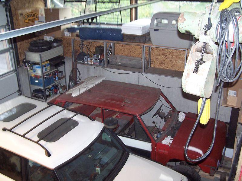

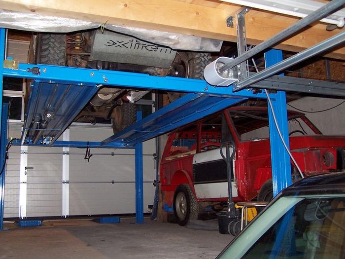

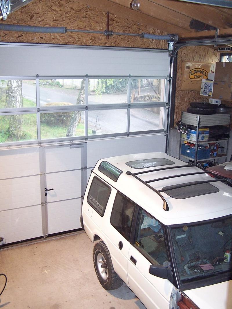

Klar, dann gewähre ich euch jetzt mal erstmalig, live und in Farbe, Einblick in meine Garage:
Der rote ist mein Dornröschenprojekt. Dieses Jahr bewegt sich da nix mehr. Der steht ganz an die Wand gerückt. Mit ein wenig vor-zurück bekommt man den Arsch soweit rum, dass man ihn rausrollen kann.
Hier sieht man die Höhe und wo das Tor sitzt. Auf dem Boden links vom Disco ist mit einem Kreuz markiert, wo die Säule von der 4er Bühne hinkommt. Die Säulen auf der anderen Seite würden am range noch vorbeipassen. Der Disco stände auf der Bühne dann etwas weiter in Fahrtrichtung rechts.
Hier das ganze nochmal in die andere Richtung. Der Disco rückt in Bühnenposition etwas nach rechts. Vordere Säule der 4er Bühne steht etwa da wo jetzt der linke Fuss der Strahlkabine steht. 2er Bühne rechte Säule müsste deutlich weiter nach rechts. Rechts sieht man den Bullerjan rausschauen, der die Werkstatt im Winter mollig warm heizt.
Mit ner 2Säulenbühne brauche ich Aussenmaß 3,40m, mit der 4Säulenbühne 2,60m. Die 2Säulen ist fest verdübelt, die 4Säulen fahr ich dir in <10Minuten mal eben zur Seite oder vor die Tür, wenn ich an den range will.
Zur Frage nach zweitem Abstellplatz: die Höhe unterm Tor passt so gerade, solange ein range und ein Disco nicht ausfedern. Durch das Freiheben mit der 2Säulenbühne werden die Autos sozusagen höher.
