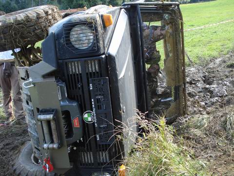

Ich habe heute "leider" meinen Bügel getestet..... Supi Supi Supi
Einmal Rundum hies die Devise
rotfl rotfl rotfl
Und er hält perfekt.. YES
Schaden: Vorne Kotflügel links kaltverformt, softtop schmutzig usw.....

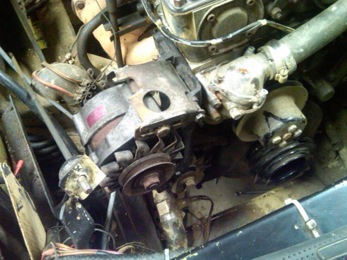

HAllo Leute
Lang ist es her, aber nun gehst weiter,
hab mal die 2te LIMA verbaut, muss noch schauen das ich den Richtigen Riemen bekomme.
Anbei ein paar Pics....
Weiter Bilder folgen......

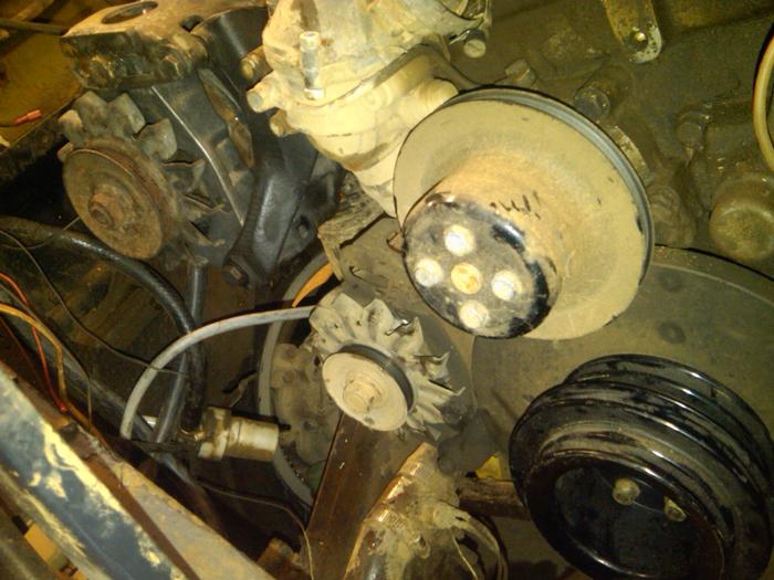

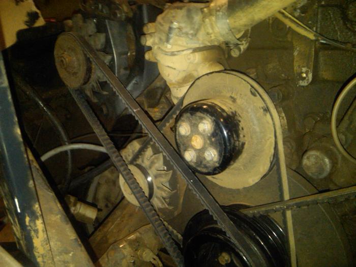

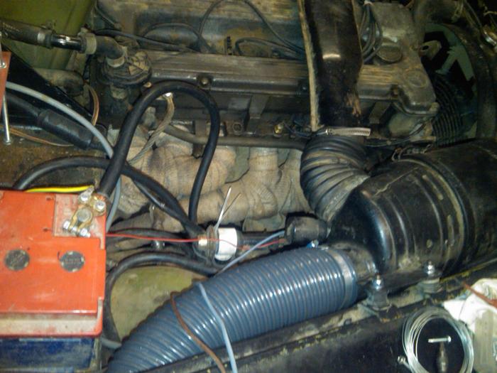

BeitragVerfasst am: 19.02.2010 07:09:22    Titel:

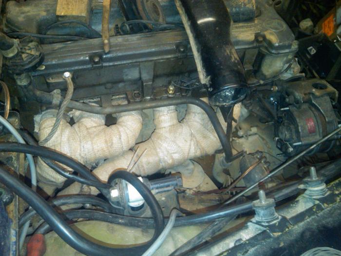

Sodala, 2.te Lima ist drin, sogar ohne Spannrolle.
Verkabeln muss ich Sie noch...
Auspufkrümmer wurde mittels Wärmeschutzband umwickelt, mal sehen obs was bringt.
Nächste Arbeit, Schnorchel montieren 2te Batterie einbauen, Kunststoffseilkaufen (11mm x 30m) (hat jemand eine Günstige Adresse daffür?!?!?!) und dann kanns schon losgehen, ab nach Istrien.....

BeitragVerfasst am: 22.02.2010 22:26:27    Titel:
Liegale hat folgendes geschrieben:
Was erhoffst du dir davon? Kühleren Motorraum?

BeitragVerfasst am: 23.02.2010 12:53:38    Titel:
Hallo Master_Blaster,
Ja weniger wärme im Motorraum, bzw geht meine Windenverkabelung für die Frontwinde und der PVC Schlauch für den Schnorchel Krümmerseitig vorbei.
Mal sehen obs hilft.....

BeitragVerfasst am: 23.02.2010 14:30:22    Titel:
LG
Liegale
Hmm, warum geht denn deine Windenverkabelung am Krümmer vorbei? Was macht die (Verkabelung) soweit hinten? Kannst du bei Gelegenheit mal ein Bild davon knipsen?

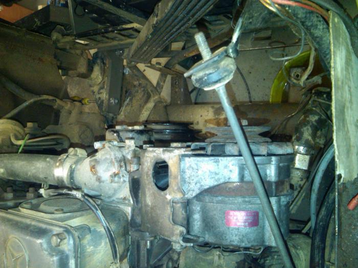

BeitragVerfasst am: 23.02.2010 20:47:08    Titel:
Hallo
Siehst du am letzten Bild oben, der Masseanschluß am Rahmen ist gleich neben dem Krümmer und nach vor gehen zwei kabel + und Masse (95mm²) für die Winde (warn9500ti)

BeitragVerfasst am: 23.02.2010 22:27:45    Titel:
Hallo
LG
Liegale
Ah, doch jetzt ... Ja .
Interessante Anordnung ... Warum sitzt die LiMa soweit hinten? Wird die nicht über Riemen angetrieben?

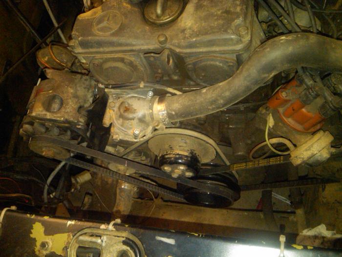

BeitragVerfasst am: 24.02.2010 11:38:52    Titel:
Hallo, das siehst du auf dem vorletzten Bild.
Die Anordnung ist vom Motor nach vorne wie folgt:
1.Riehmen WAPU / originale LIMA (ganz beim Motor)
2.Riehmen Servopumpe
3.Riehmen 2. Lima (ganz vorne beim WA-Kühler)
LG
Liegale

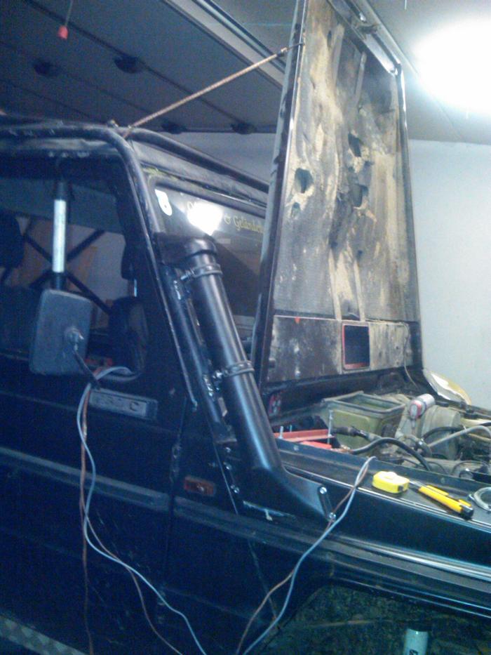

BeitragVerfasst am: 26.02.2010 08:08:32    Titel:
So,
Der Schnorchel is dran...
