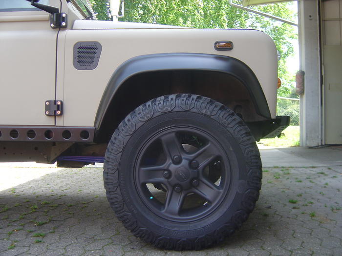

Die Seitenschweller würden bestimmt auch an einer Suzi schnuckelig aussehen.
Besteht denn eine theoretische Chance, die in Samurai-Länge zu bekommen?
P.S: Echt tolle Arbeit, die du/ihr da immerwieder abliefert. Zumindest designtechnisch hat alles Hand und Fuß.

Räder sind Boost in 8x18 mit 275/70R18 inzwischen hab ichs raus wie die Farbe auf den Radmuttern hält YES

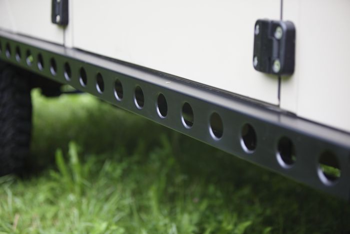

Die Rockslider aus 2mm Edelstahl sind extrem stabil und leicht geworden durch die geprägten Löcher, wie bei Sandblechen kommt noch mal Steifigkeit hinzu. Sind wesentlich stabiler als ein geschlossenes Kastenprofil.
Wenn ich das richtig sehe, ist das ein C Profil?
In welcher Richtung ist denn da das Widerstandsmoment höher als bei einem geschl. Rechteckprofil?
Warum ist die Oberkante der Stoßstange nicht unterhalb der Kotflügel?

Ich habe da mal zwei Fragen:
...mein chef (festigkeitsinschäniör) sagt immer: "löcher können wir uns gewichts- und festigkeitstechnisch NICHT leisten!!" rotfl rotfl rotfl rotfl
aber sie schaun halt immer so toll aus diese löcher!! Respekt Respekt

Die Rockslider sind kein C-Profil und Schottbleche sind auch noch drin Winke Winke
aber rückwärtig sehe ich durch die gecrimpten Löcher keine Wand!
Daher mein kühner Vergleich mim C Profil.
Warum nur machen die Löcher darin das Ding fester? So wollte ich das verstanden haben.
Sieht aber gut aus! Respekt
Genau so wie die Stoßstange! Gefällt mir! Respekt
Nur den Grund für die m. M. nach zu hohen Montage, entschließt bislang noch meinem Verständnis. Winke Winke

Böschungswinkel. Die gehört noch höher und die Kotflügel werden dann einfach abgeflext. Vertrau mir

Für die Montage der Stoßstange ist ausschließlich als Argument der deutlich bessere Böschungswinkel zu nennen. Dafür mussten sogar die serienmäßigen Ausleger für die Wagenheber dran glauben. Hat noch garkeiner bemerkt das da vorne nix raussteht Winke Winke Die Wagenheber aufnahmen sind in der Stoßstange integriert.
Rockslider: Ein flaches Blech kann man verbiegen, versuch das mal mit nem Sandblech bspw. Winke Winke
Kein C-Profil nur geschickt fotografiert.
Hab mal die Werkstattpresse bemüht und war dann doch erstaunt ,wie stabil das geworden ist. Winke Winke

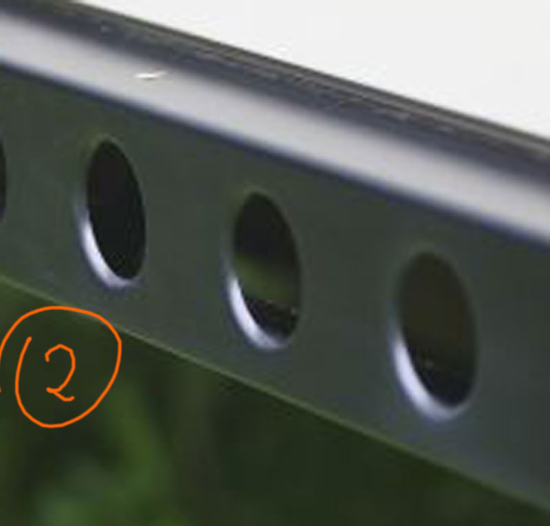

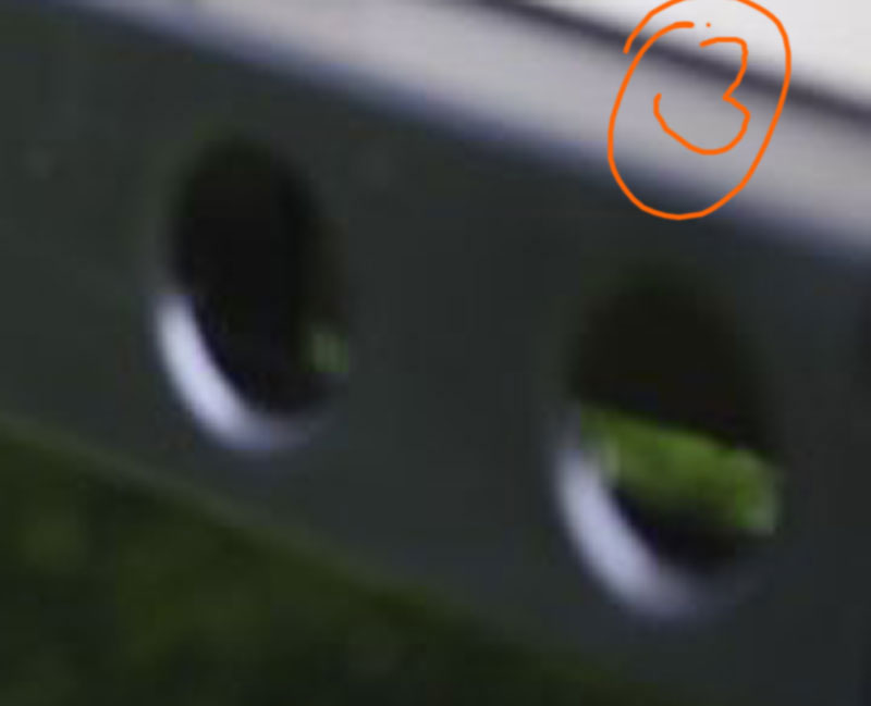

Da kann man aber doch in den Ausschnitten 1-3 durch die Rockslider durchschauen und die Wiese sehen, oder? Unsicher
In Bild #2 ist auch eine Aufkantung innen zu erkennen...
So long,
Oily
P.S.: Nen Sandblech falte ich Dir in fast jede Form, nen 4-Kantprofil mit derselben Materialstärke nicht wirklch, bzw. mit ungleich höherem Kraftaufwand.
