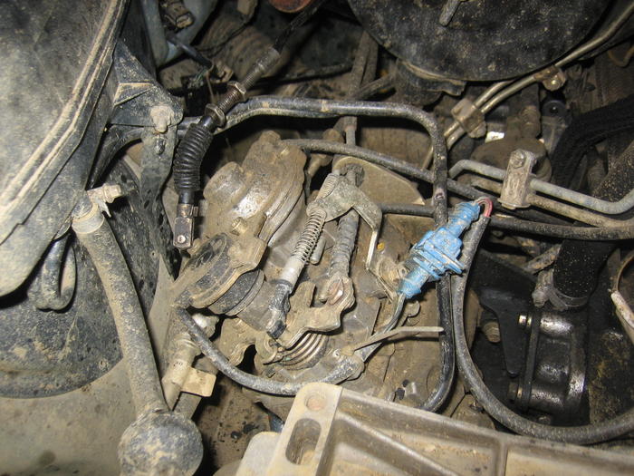

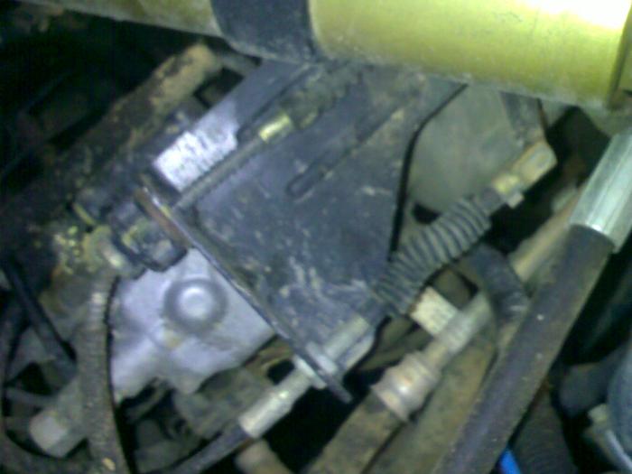

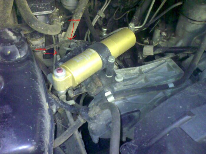

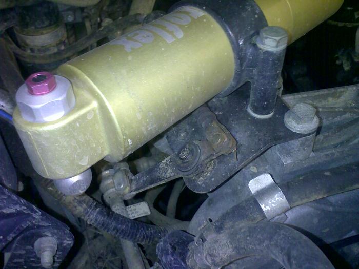

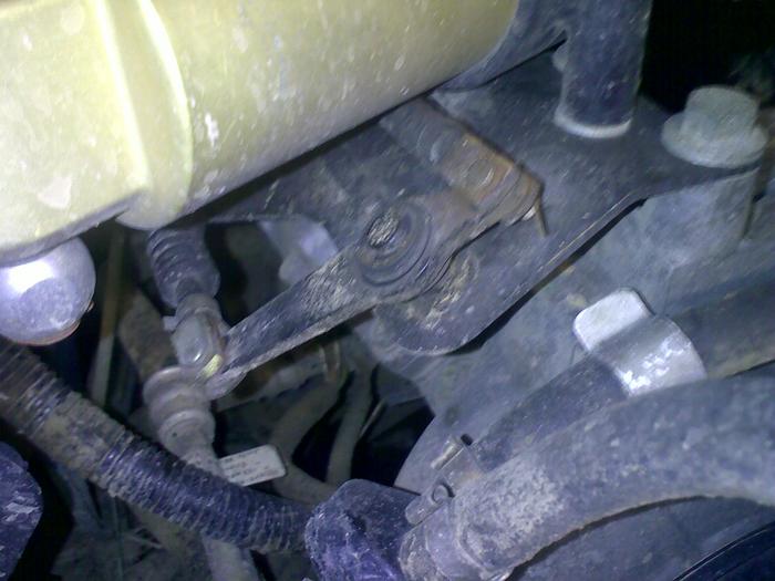

So habe nun fotos gemacht, bei mir ist noch der Asugleichsbehälter vom Dämpfer dort drüber verbaut.
Schicke dir aber noch etwas per pn
cu Bobycarfahrer
BeitragVerfasst am: 19.12.2009 14:39:11    Titel:
Ausgezeichnete Bilder YES
Da sieht man auch gut die "Übersetzung" im Verhältnis zum eigentlichen Zugweg des Gaspedals Supi
