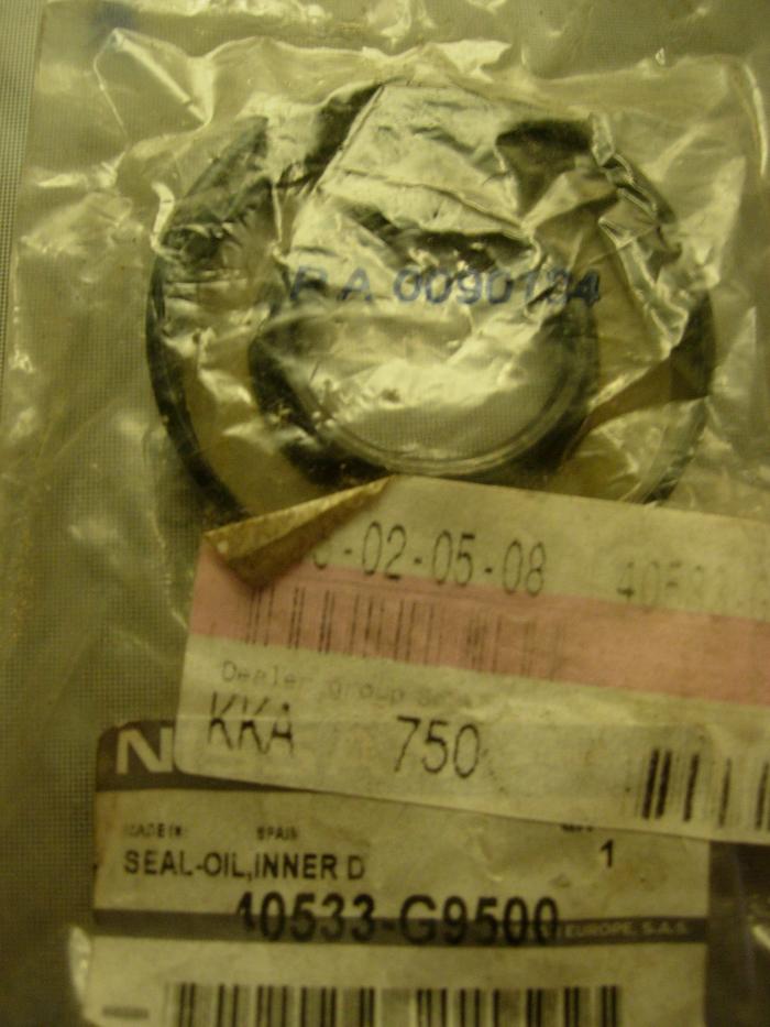

Deine Achsen erinnern mich im Bereich der Differentialbüchsen bauartmäßig etwas an die C200 vom Patrol. Bei denen sind im Differentialgehäuse Öldichtringe, die das Getriebeöl im Gehäuse und die Halbwellen gegen die Achsrohre abdichten. Ich habe den Verdacht, das selbige evtl. bei Deiner Achse fehlen oder defekt sind (Außendurchmesser der Dichtringe etwa 7 cm, Innendurchmesser der der Halbwellen). Ich kann aus dem Bericht auch nicht ersehen, ob an der Stelle etwas ersetzt worden ist.
Witzig dabei ist, daß dies "Seal-Oil, Innerer Diff" 40533-G9500 (für Patrol, zum Vergleich) nicht WHB aufgezeigt wird.

Das Stirnrad mit dem Ausgleichsgehäuse muß raus, auch die Achswellenlager (ident. Ausgleichsgehäuselager) mit den äußeren Anlaufscheiben (Angepaßte Einstellscheiben für die Kegelrad/Stirnradbeziehung, Links und Rechts NICHT VERTAUSCHEN!!! Markieren!), dazu beide Achswellen etwas in das Achsrohr zurückziehen (Naben runter). Erst dann kann man (wenn eben vorhanden) die Oil Seals sehen. Die sind differentialseitig gleich im Anfang der Achsrohre eingepresst, Lippenseite beachten, Druckseite ist die Diff.-Büchse! Beim Rückbau vorgeschriebenes Drehmoment für die Schrauben der Achswellenlagerdeckel beachten!
Beim Wiedereinfädeln der Antriebswellen Richtung Innensplineverzahnung der Planetenräder im Ausgleichsgehäuse kann durch Hudelei die Dichtlippe der Oil Seals beschädigt werden! Dann ölt's bald aus dem Entlüftungsschlauch. Die Diff.-Büchse also erst wieder abdeckeln, wenn mechanisch alles wieder am Platze ist.
Patrolier
Deserteur
Mit dabei seit Ende 2016
BeitragVerfasst am: 09.03.2010 13:26:37    Titel:
Doch gefunden! Im Sprengbild Achse. Klingt fast wie 'im Sternbild Orion ...'
Nr. 24 > Dichtringe.
Das gilt aber nur für die angesprochene Achse mit dem C200 und Ähnliche.
Die Achse mit dem H233B ist anders konstruiert und abgedichtet.
Ich sag's ja. Nissan-Fahrzeuge sind also doch gut dokumentiert.
