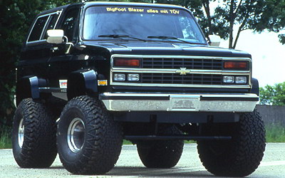

BeitragVerfasst am: 09.02.2010 19:39:03    Titel:
Gbt's (gab's) doch Fertig zum Kaufen.
Einfach mal beim Geigerkarl in München anrufen.
Die machen sowas gegen Geld.
LG Elmar
BeitragVerfasst am: 09.02.2010 19:52:28    Titel:
Rusty Nail hat folgendes geschrieben:
Der Preis dürfte jenseits von Gut und Böse liegen, das steckt schon im Namen "Geiger"...
Aber die Idee, den Blazer-Grill einfach umzudrehen, damit die Scheinwerfer tief genug sind, ist schon gut!
YES
Viking
der in der Tundra wohnt
BeitragVerfasst am: 11.02.2010 18:21:17    Titel:
Mal abgesehen davon , daß die umgedrehte Front total Kacke aussieht ... es ist nicht damit getan , "einfach den Grill umzudrehen" ! Die komplette Frontmaske muß umgeschweißt werden und die Scheinwerferrahmen passen danach auch nicht mehr . Sieht man sogar auf dem Foto , und das ist nichtmal ne Nahaufnahme . Diesen Schwachsinn wollte der Herr vom TÜV auch an meinem Auto , er faselte irgendwas von max. Scheinwerferhöhe 1,20m . Humbug !
BeitragVerfasst am: 11.02.2010 18:51:34    Titel:
Wenn diese Regel mit der Höhe der Scheinwerfer also doch nicht bindend ist, warum drehen dann die Leute bei Geiger den Grill um? Aussehen tut´s ja wirklich net so berauschend, und muss wohl doch viel mehr Arbeit dahinterstecken als man auf den ersten Blick denkt (wie du so beschreibst) - also warum, wenn gar nicht unbedingt notwendig?
(Oder bei uns in Bayern notwendig, aber bei dir - in Sachsen oder wo? - nicht?)
Obskur
Viking
BeitragVerfasst am: 11.02.2010 19:10:35    Titel:
rotfl rotfl Nee , nix Sachsen hier ... Niedersachsen ! Laut §50 StVZO gibt es schon den Richtwert von 1200mm . Aber im Absatz 6 steht , daß :
(6) Paarweise verwendete Scheinwerfer für Fern- und Abblendlicht müssen so eingerichtet sein, daß sie nur gleichzeitig und nur gleichmäßig abgeblendet werden können. Die Blendung gilt als behoben (Abblendlicht), wenn die Beleuchtungsstärke in einer Entfernung von 25 m vor jedem einzelnen Scheinwerfer auf einer Ebene senkrecht zur Fahrbahn in Höhe der Scheinwerfermitte und darüber nicht mehr als 1 lx beträgt. Liegt der höchste Punkt der leuchtenden Fläche der Scheinwerfer (Absatz 3 Satz 2) mehr als 1200 mm über der Fahrbahn, so darf die Beleuchtungsstärke unter den gleichen Bedingungen oberhalb einer Höhe von 1000 mm 1 lx nicht übersteigen. Bei Scheinwerfern, deren Anbringungshöhe 1400 mm übersteigt, darf die Hell-Dunkel-Grenze 15 m vor dem Scheinwerfer nur halb so hoch liegen wie die Scheinwerfermitte. Bei Scheinwerfern für asymmetrisches Abblendlicht darf die 1-Lux-Grenze von dem der Scheinwerfermitte entsprechenden Punkt unter einem Winkel von 15° nach rechts ansteigen, sofern nicht in internationalen Vereinbarungen oder Rechtsakten nach § 21a etwas anderes bestimmt ist. Die Scheinwerfer müssen die Fahrbahn so beleuchten, daß die Beleuchtungsstärke in einer Entfernung von 25 m vor den Scheinwerfern senkrecht zum auffallenden Licht in 150 mm Höhe über der Fahrbahn mindestens die in Absatz 5 angegebenen Werte erreicht.
Der TÜV bezog sich auf die 1200mm , die Dekra komischerweise auf den Absatz 6 und dort speziell auf die Sache mit der Anbringungshöhe von mehr als 1400mm . In den alten Bundesländern darf nur der TÜV solcherlei Sachen entscheiden und eintragen , in den neuen Bundesländern auch die Dekra .
Wenn der TÜV in Bayern oder speziell bei Geiger auf den 1200mm beharrt , dann muß man halt umbauen .
