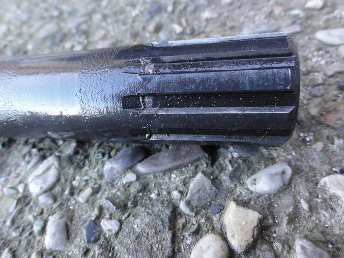

BeitragVerfasst am: 18.09.2010 01:26:18    Titel:
ich hab ja hier shconmal gepostet das meine arb ncihtmehr öffnet.
heute hat ich das Diff heraussen udn hab mir das mal angesehen.
tja, Diff ausgebaut und es funzt einwandfrei ohne auffälligkeiten. ist offen ohne luft, lock schön wenn man mitn kompressor druck aufbringt, und öffnet gleich weider.
aber als ich es wieder eingebaut hatte, und die räder drehen wollte, war wieder das selbe phänomän. wie wenns gesperrt wäre.
hab dann ein rad auf den boden und das andere mit gewalt probiert zu drehen. und das ging dann auch allerdings ganz schwer. traurig
also iregendwas verspannt sich da ganz brutal im eingebauten zustand.
hatte irgendwer schon sowas?
könnten die steckachsen "zulang" sein?
es handelt sich übrigens um ein 10 Spline.
mfg
Fuxl
Fuxl
Schokosüchtig
Wohnort: Kirchstetten
1. Landcruiser KDJ90
2. Discovery 3
3. Swift 4x4
4. Cobra
BeitragVerfasst am: 21.09.2010 07:27:07    Titel:
Gestern hat ich wiedermal zeit das problem anzugehen.
hab die linke antriebswelle gelockert und versucht zu drehen..... keine änderung
hab die rechte antriebswelle gelockert und versucht zu drehen, und auf einmal ging es butterweich!
am ende der Verzahnung sieht man deutlich das sich da was spießt. sind rund 1,5mm.
Nur wie kann das kommen?
Beim einbau des ARB hab ich das antriebsritzel nicht angerührt, flankenspiel passt noch tip top.
Ich nehme jetzt mal an das die verspannung seit dem ersten einbau da war, mir aber nicht aufgefallen ist.
kann es sein das die Verzahnung so große "produktionsschwankungen" hat das sie grad bei mir nichtmehr passt mit dem arb?
wie weit kann man den 3rd member selber in der achse verschieben? (hab ich noch nicht probiert)
Eine aufdoppelung der dichtung am antriebswellenfalnsch würd ich nur sehr ungern machen. Es sind da zwar passchrauben verbaut, aber ich fürcht das sich das ganze lockern könnte.
Irgendwer schonmal was ähnliches gesehen?
mfg
Fuxl der sicih über jede hilfe freut!
