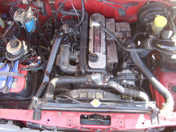

Da komm ich scho ran, aber die sind zu lange... is seltsam, is aber so. Hab ich beim alten System scho probiert. Ausserdem dauert das au länger als die zwei Schläuche aufzumachen und den Kühler rauszuziehen...

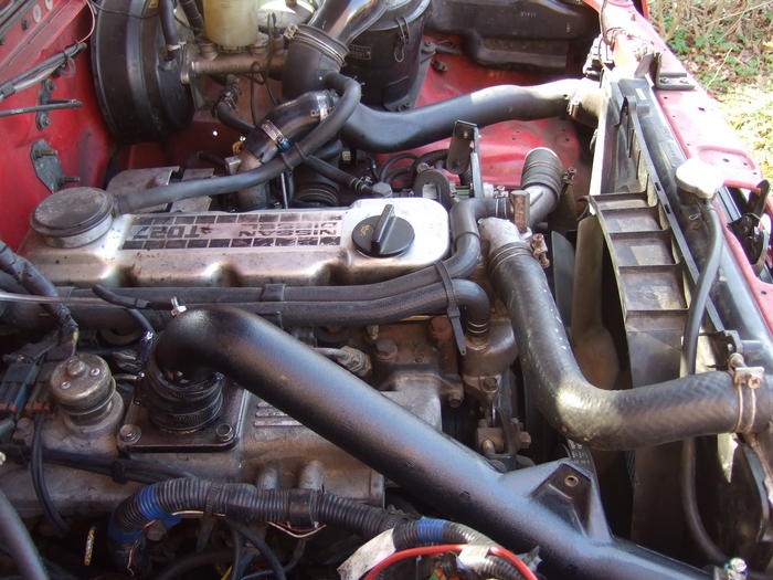

Den LLK? Nee, hab mir da nen Adapter aufn Turbo gedreht, den Adapter auf die Ansaugbrücke hab ich mir Fräsen lassen (damals hatte ich noch kostenlosen Zugang zu ner 5Achs cnc Maschine, wenn ich den jetzt über die Firma machen würde wären warscheinlich 400€ der Preis). Geht aber auch als Drehteil. Dann hab ich Silikonschläuche gekauft, die waren das Teuerste... 4 Bögen macht 100 Öcken Wut
Die Rohre sind aus der Firma... waren da Reststücke, also umsonst.
Ölkühler hab ich keinen Verbaut, hatte ich mal angedacht, aber nachdem die Temperatur sich in Grenzen hält und nur bei Vollgas auf der Autobahn über 3/4 geht mach ich mir da eigentlich weniger Sorgen.

N Datensatz dazu hast Du aber nich mehr, oder? Hätte jemanden, der mir die Teile aus Guß oder Alu fräsen/drehen könnte...
Hmm 3/4 wär mir schon zu hoch...
Das Turboseitige Teil kannst du um 90° verdrehen, für die Ansaugseite kannst du das Unterteil auf einem Kopierer legen oder einfach (genauer!) auf einem sauberen Blatt Papier abdrücken, sollte oelig/dreckig genufg sein, das sich das abzeichnet.
Ich habe 'nen Karton VW Turborohre bei ebay ersteigert, von tiguan oder so sollen die sein, passen prima und sind optisch sehr Serienmässig. Grins

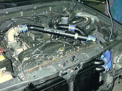

oder so:
das Bild ist aus'm Netz, keine Ahnung was das für'n LLK ist.
gruß, Stephan

Um dem Ganzen mal ein wenig den Wind aus den Segeln zu nehmen:
Die Kühlerzarge ist sicher nicht grundlos vom Hersteller verbaut worden. Sicher ist sie notwendig wenn man beispielsweise in Dünen unterwegs ist, wo man mit langsamer Geschwindigkeit und hohen Leistungsanforderungen bei hohen Aussentemperaturen unterwegs ist. Die guten Nissan Fahrzeuge sind ja nicht nur für Europa ausgelegt...
Dass das gute Stück auf der Autobahn nicht sehr förderlich für den Luftstrom ist, sollte jeder eigentlich selbst erkennen.
Selbst konnte ich hier nur meine Erfahrungen als Sünder, der die Kühlerzarge weg gelassen hat, erzählen. Diese habe ich nicht aus Vorsatz weg gelassen, sondern weil sie nach dem Motorumbau schlicht und einfach nicht mehr gepasst hat (hatte anfangs mit dem Gedanken gespielt sie anzupassen...).
Mein Pickup hat nun schon mehrere Geländeausfahrten, unter Anderem durch die Westalpen hinter sich, er wird oft auch als Arbeitstier genutzt (ja die Seilwinde ist nicht nur Deko) und er muss oft auch Autoanhänger auf unserer Schwäbischen Alp bergauf - bergab ziehen. Bisher hatte ich, bis auf das erwähnte Vollgas blasen bei 150+ auf der Autobahn, noch keine Situation, in welcher die Temperatur über 3/4 ging.
Aus diesem Grund habe ich mich auch dazu entschieden die Kühlerzarge nicht mehr nachzurüsten. Huch
