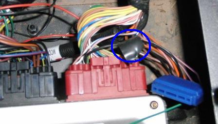

Was mir gerade einfällt ... hat vielleicht das Gehäuse des Steuergeräts durch's Anschrauben auch noch extra Masse? Bevor ich ihn zum Rennen brachte, hab ich das Steuerkastl nämlich wieder angeschraubt ... vielleicht ging er deswegen plötzlich wieder!?

das gehört so Hau mich, ich bin der Frühling , hab es vor Jahren schon isoliert.

Nee, oder? ...ich glaubs ja ned, is das etwa "serienmässig"?? Nee, oder?
und ich dacht mir schon dass mein vorbesitzer da rumgemurxt hat!? Wut

Die spinnen, die Engländer.
Naja ... dann bin ich auf der einen Seite beruhigt, auf der anderen Seite ist das natürlich schon recht kühn ...
Der Faxe fährt jedenfalls noch immer ... und ich weiß noch immer nicht was es im Endeffekt wirklich war.

Naja ... dann war's vielleicht der rote Stecker. Mir fiel nämlich erst mal die Dichtung im Stecker raus ... nachdem sich der Stecker mit Dichtung nicht ordentlich zusammenstecken ließ, hab ich immer ohne Dichtung probiert. Erst am Schluß hab ich die wieder mit reingesteckt.
Zerstört hier nicht meine Illusionen, dass das Teil jetzt repariert ist. Muss ja wieder Vertrauen aufbauen, zum Faxe ...
Weiß jemand was der komplette Kabelbaum kostet? Bzw. wie man das Problem mit dem durchlaufenden Öl behebt?

Der Kabelbaum ist sauteuer und der Einbau ist ein großer Aufwand.
In der aktuellen Landrover World wird das Thema behandelt.
Wegen dem unisolierten Kabel guck ich mal bei unserem nach.
Das Problem mit dem Öl im Kabelbaum wird durch den Tausch des Motorkabelbaums behogen.
Hier waren dichtenden O-Ringe an der Durchführung das Problem.
Zusätzlich wurde irgendwann 2001 ein kleiner Metalbügel eingebaut der den Kabelbaum direkt
am Motor etwas anhebt um dem Öl den Eintritt in den Kabelbaum zu erschweren falls doch noch
was nachkommt.
Spülen kannst du den Kabelbaum mit Bremsenreiniger, es gibt aber auch Stimmen die davon abraten, weil
es die Isolation auf Dauer schädigen kann.
Ich würde den Motorkabelbaum tauschen und den Blechwinkel einbauen, damit ist schon mal kein neues
Öl auf dem Weg zum Kabelbaum.
Stecker oben und unten würd ich mit etwas Bremsenreiniger säubern.
Die beiden Stecker dann regelmäßig prüfen und unten reinigen bis es sauber bleibt.

ich hab den großen Kabelbaum am Samstag wieder mal raus gemacht. Dauert etwa 10 Minuten. Ist aber besser, wenn man zu zweit ist, da er sich sonst ständig mit den Steckern irgendwo verhakt.

Verglichen mit dem Motorkabelbaum ist es doch einiges an Arbeit was da kommt.
Vorallem wenn es eine Werkstatt macht.
Hab da nur Summen von gut über 1000 Euro im Kopf.
Selbst betroffen bin ich aber nicht, war ab 2002 kein Thema mehr.
Musste den Motorkabelbaum im Motor wegen Kontaktproblemen tauschen.

es sind ca. 10 Stecker dran und ein paar Kabelbinder.

Hab die Kabelbäume mal angefragt ... der Obere kostet 47,- und der untere 570,- Euro *schluck* ... also werd ma mal eher nur den oberen Kabelbaum tauschen und den Rest versuchen zu reinigen. Der Mechaniker meines Vertrauens wird mich diese Woche hier hoffentlich entsprechend beraten Ja

hey krass, genau so hat das kabel bei mir an der gleichen stelle auch ausgschaut!! Grins Grins
is mir damals aufgefallen als ich den tempomaten verkabelt hab! Grins
habs dann einfach isoliert und gut! Smile
Das ist scheinbar wirklich serie, sieht bei mir MJ 2000 ebenfalls so aus.
