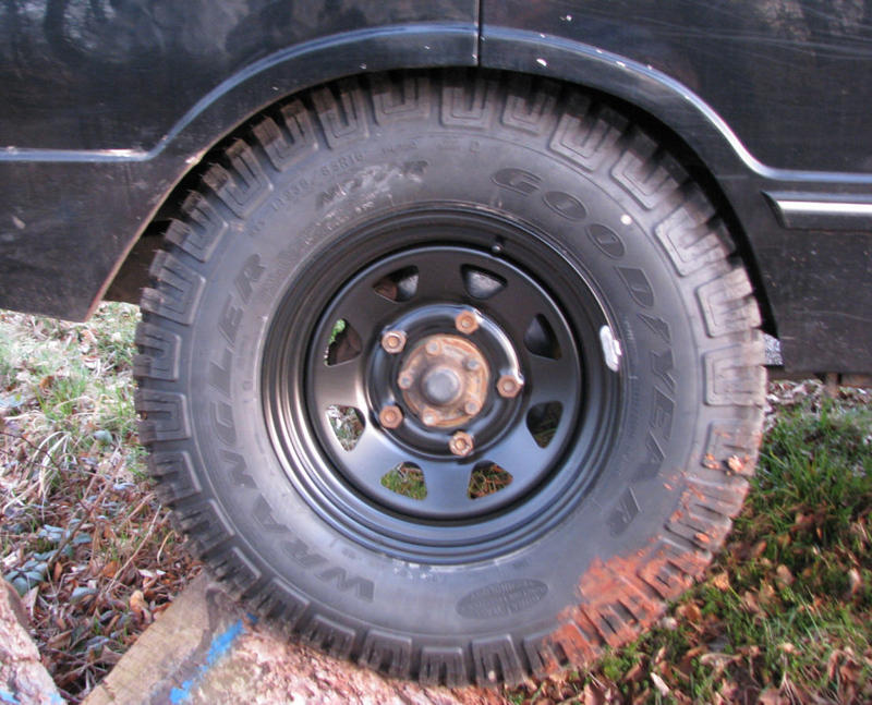

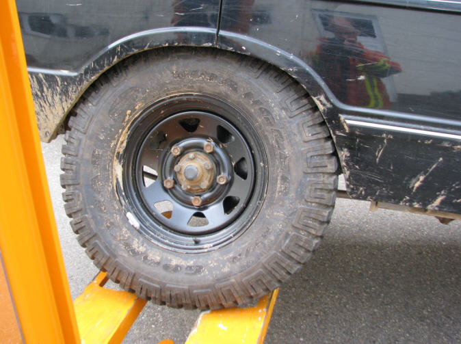

BeitragVerfasst am: 29.03.2011 09:53:14    Titel:
So, hier noch die Verschränkungsfotos.
Es ist also auch noch etwas Blecharbeit von Nöten. Besonders vorne ist es sehr eng. Dort hatte ich auch schon Reifen/Blech-Kontakt, als ich über einen Bahnübergang geschanzt bin.

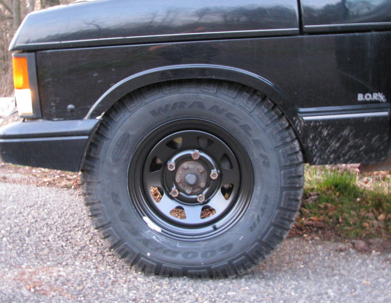

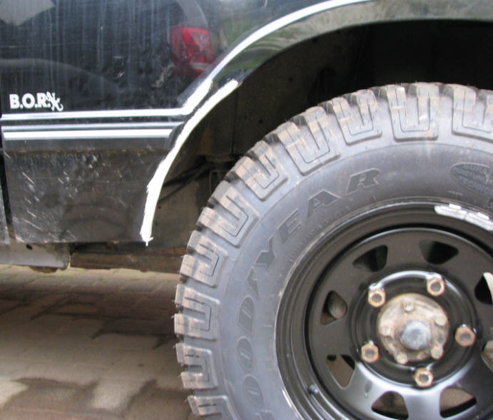

BeitragVerfasst am: 05.04.2011 21:01:35    Titel:
So, ich habe ein wenig im Radhaus rumgeflext und das Ganze danach wieder herumgebördelt.
Nun ist mehr Platz. Auf dem Foto ist es nur grundiert, ein Bild mit schwarzer Farbe habe ich nicht gemacht.

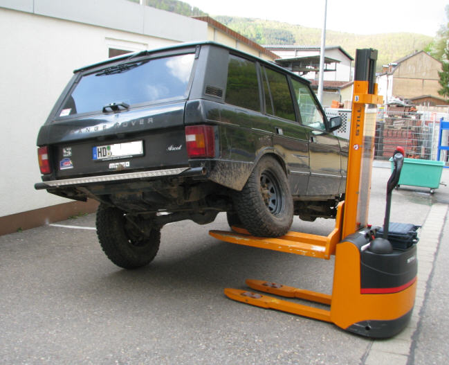

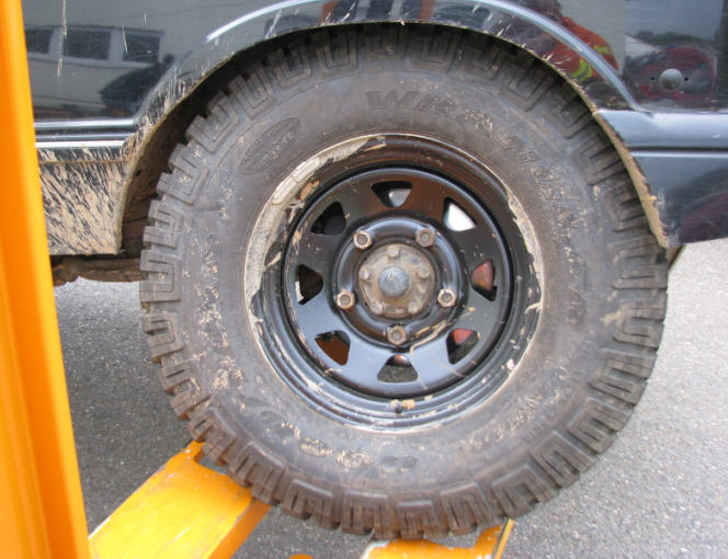

BeitragVerfasst am: 17.04.2011 14:51:11    Titel:
Ein weiterer, vorerst letzter, Verschränkungsversuch:
Hinten
Vorne
Die Kunststoffstoßstange muß noch weg und dann paßt es.
