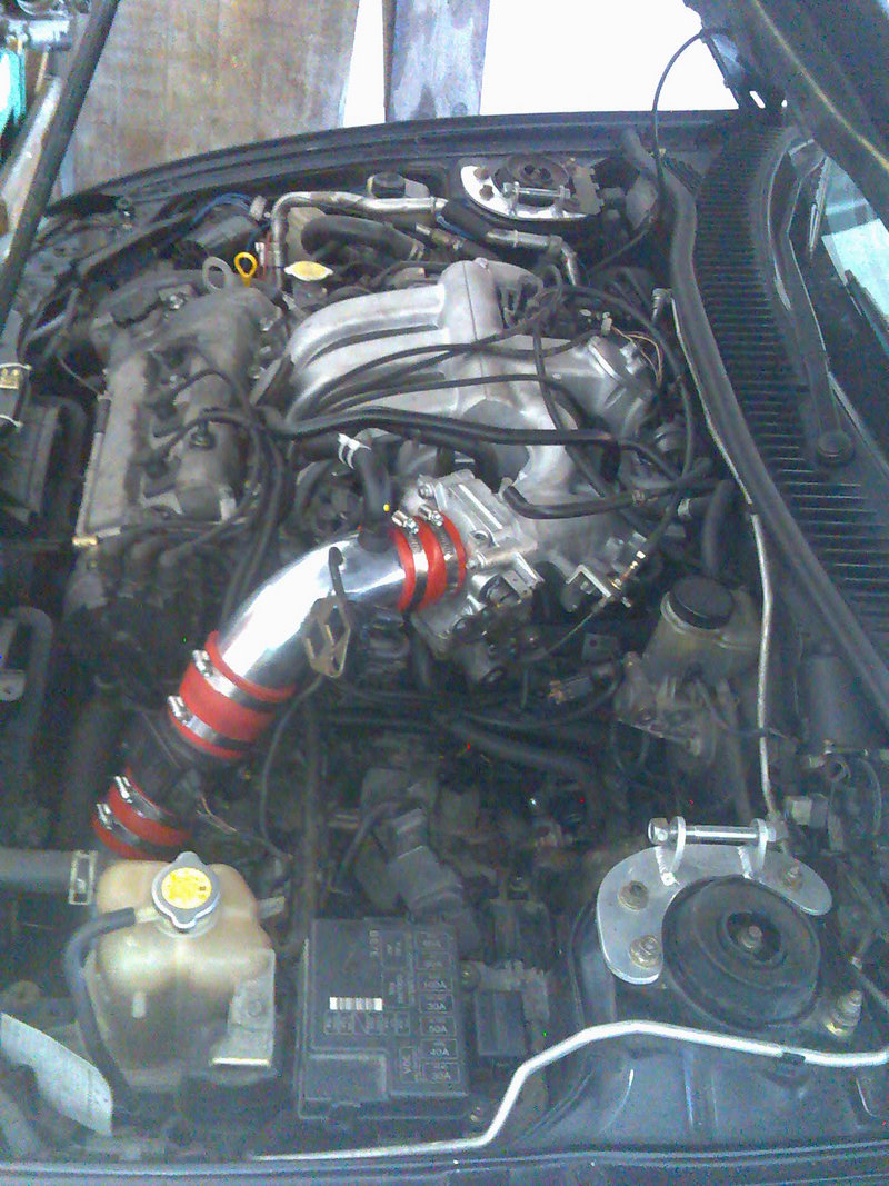

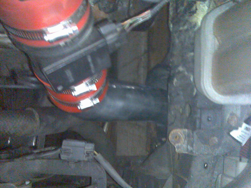

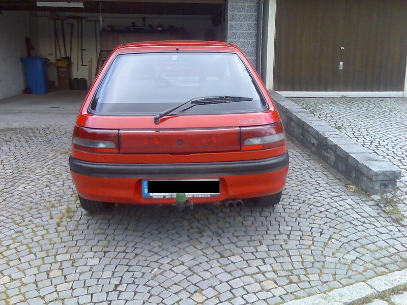

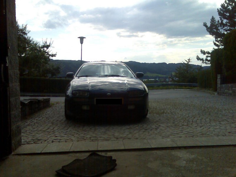

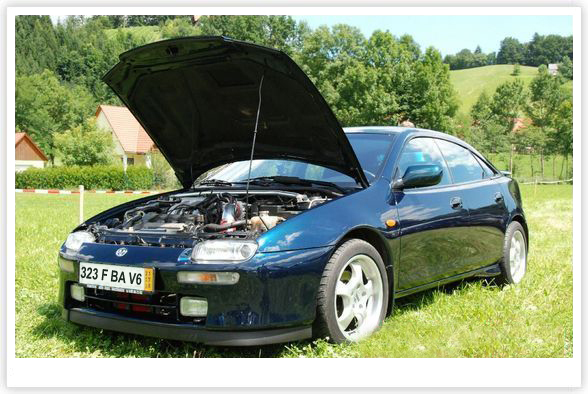

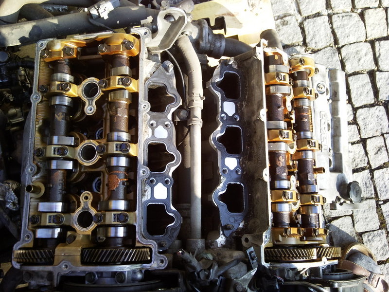

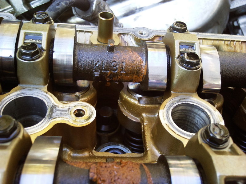

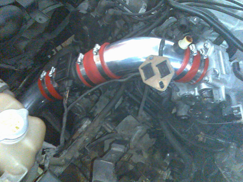

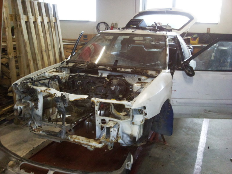

Meine Projekte:
Mazda 323 FBA V6 GT
Er hatte ursprünglich einen original Mazda 2.0L V6 Motor drinnen. Motorcode: KF
Ich habe ihn umgebaut auf den Japanischen Mazda 2.5L V6 Motor. Motorcode: KLZE Leistung 210PS
Dieser Motor war nie in dem Auto verbaut, es gab ihn nur in den USA und Japan mit Automatik. Ich war einer der ersten die das in D in einen BA eingebaut haben.

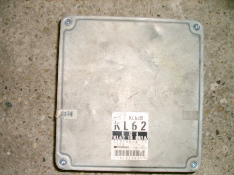

Ich habe ihn auf Schalter umgebaut und auch zum laufen gebracht mit voller Leistung, dazu habe ich ein japanisches KL62 ECU verbaut, damit der Motor sein ganzes Potential bringt. Dieses ECU wurde überbrückt um die Automatiksteuerung zu umgehen. Dazu musste ein anderer LMM verbaut werden mit seperatem Ansauglufttemperatursensor.
Ebenso sind die VRIS Punkte mit der KL62 ECU nach oben verschoben worden.

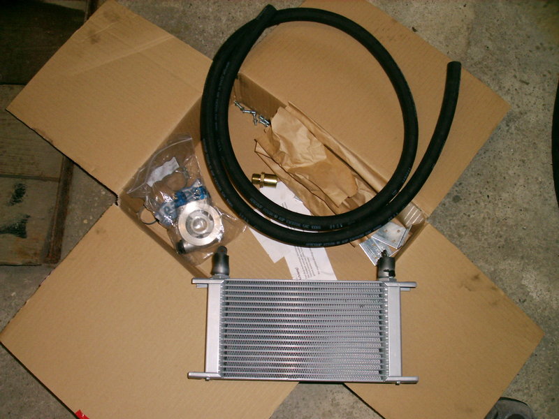

Dazu habe ich eine Sportkupplung von Sachs verbaut und einen 19 Reihen Ölkühler, ohne nicht fahrbar.
Optisch wie ihr seht bin ich sehr bemüht serie zu bleiben.
Selbstverständlich alles mit TÜV segen.

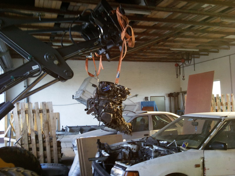

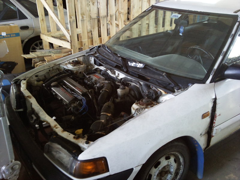

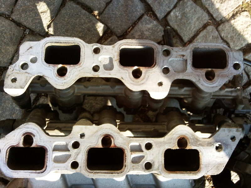

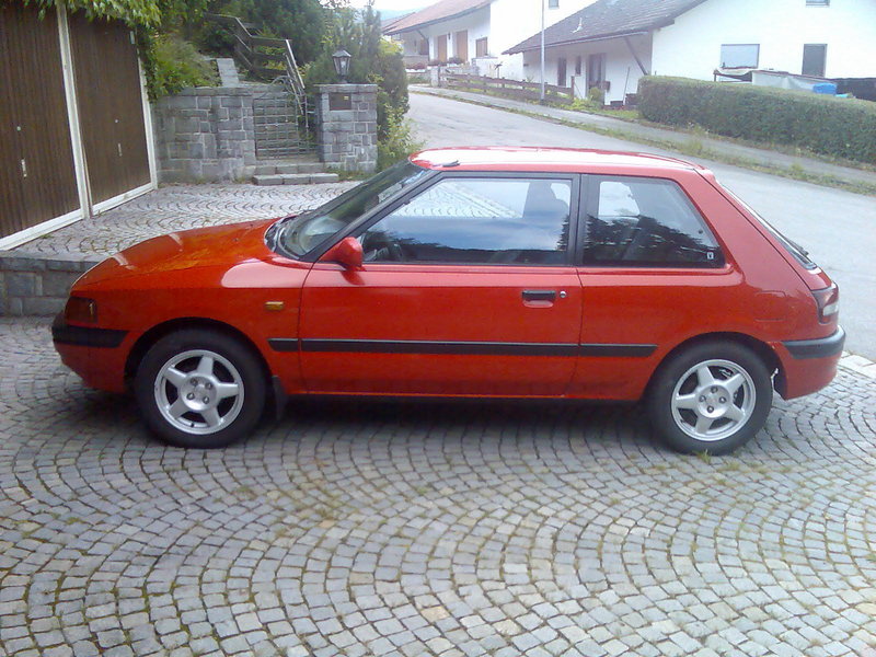

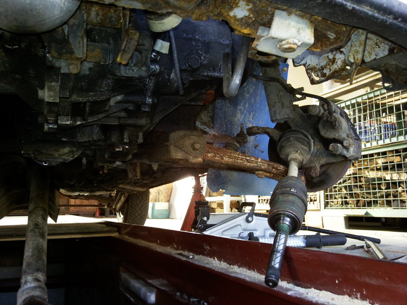

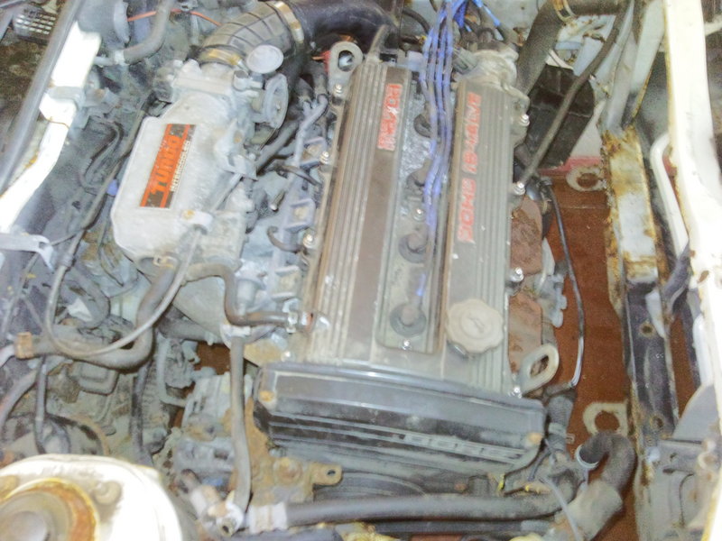

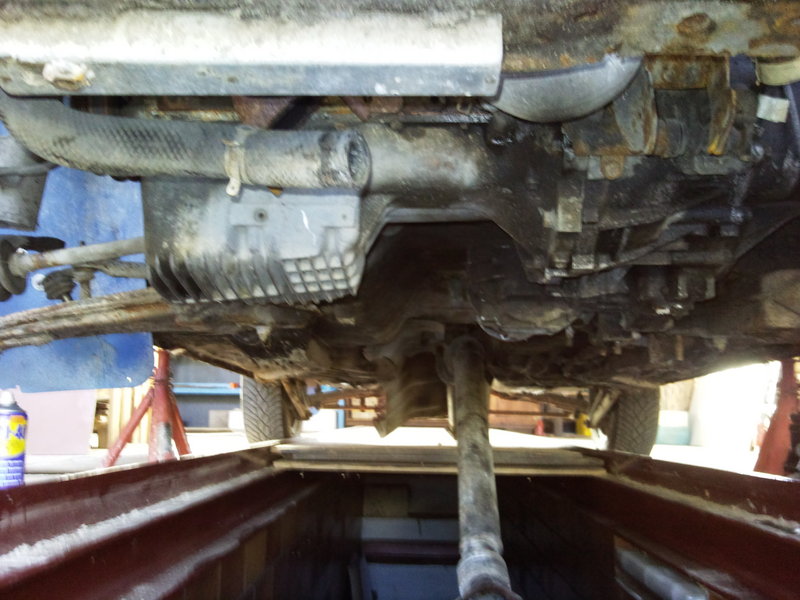

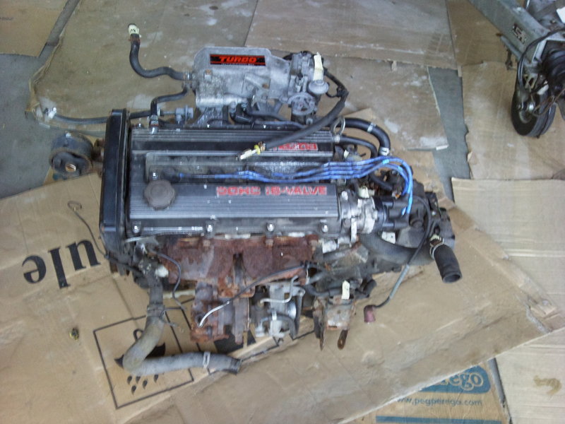

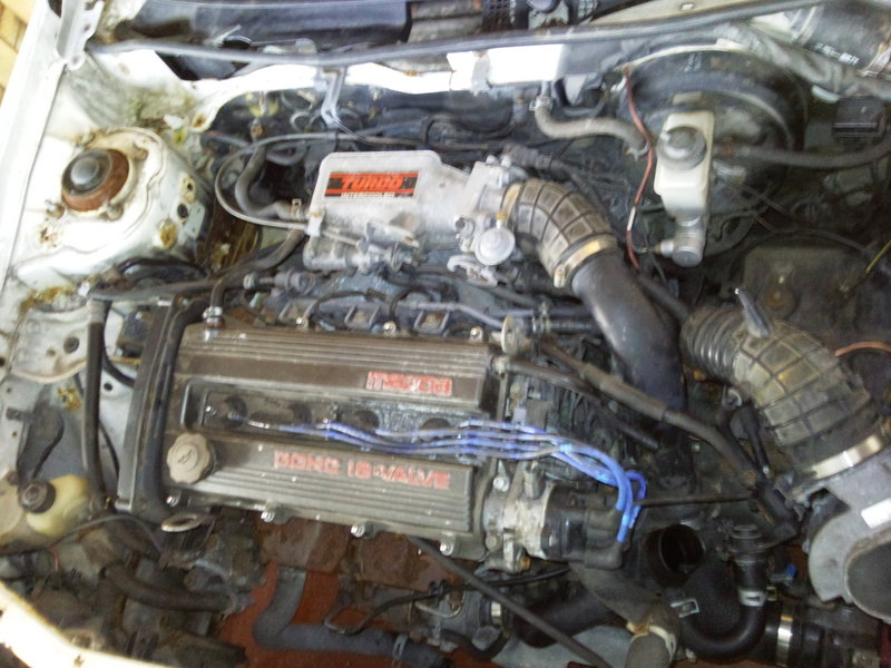

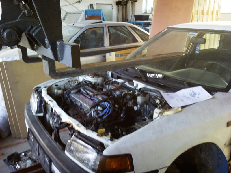

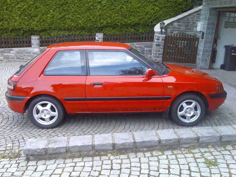

Mein zweites Projekt:
Mazda 323 BG8 4x4 Sauger
Ursprünglich 1.8L SOHC mit 103 PS, Allrad mit manueller Mitteldiffsperre.

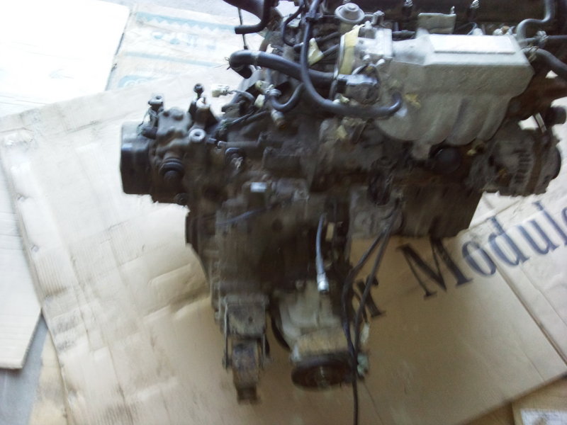

Dieser wird umgebaut auf einen original Mazda GT-R
Beispiel:
Dazu habe ich einen kompletten GT-R ausgeschlachtet:
Motor wird jetzt komplett überholt, neue Dichtungen, Kolbenringe usw.
Dazu ein GTR Getriebe mit 40:60 Verteilung, Visco Mitteldiffsperre, sowie Visco Hinterachssperre.

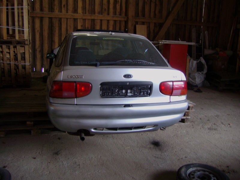

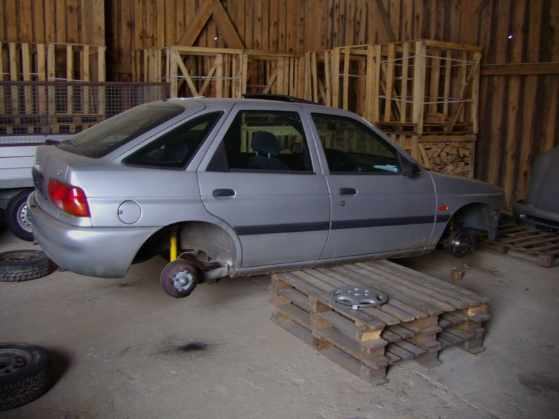

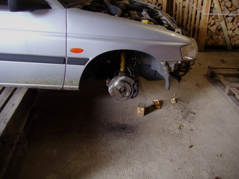

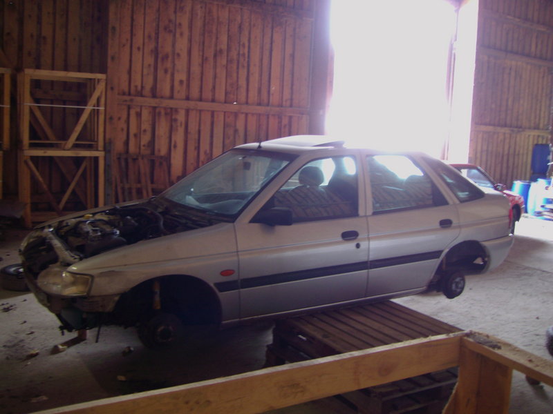

In meiner alten Halle habe ich noch einen Ford Escort 1.8er MK7 hergerichtet.
Sportfahrwerk, neue Bremsen rundum, original Heckspoiler, Stoßstange mit Nebelscheinwerfern und 225/50 R16 Reifen mit original Ford Scorpio Alus.
Ein paar Fotos:
So das sind meine Projekte, bei Fragen stehe ich gerne zur Verfügung!

Schön umgesetzte Projekte.
Mir gefällt das, wenn es original aussieht!
Der GT-R gibt bestimmt ein klasse Fahrzeug. Vorallem mit Allrad!
Mir gefallen die alten aufgeblasenen Japaner.
