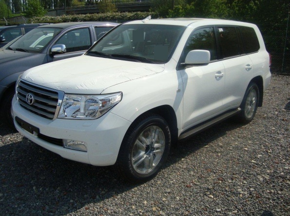

Ich bin seit heute wieder im Lande, und habe gerade erfahren das mein LC 200 seit dem 18sten April beim Händler steht YES
Leider klappt es mit dem Abholen erst gegen Ende Monat, und meinen Flitzer will ich dann auch relativ Zeitnah veräussern Grins
Hier schonmal ein Bild Love it
Hinsichtlich der Umbauten bin ich mir noch nicht sooo schlüssig, wie ich es gerne wäre... Unsicher
Sperren, Zusatztank, Schnorchel sind jedenfalls gesetzt. Aber ich muss ja auch nichts überstürzen.

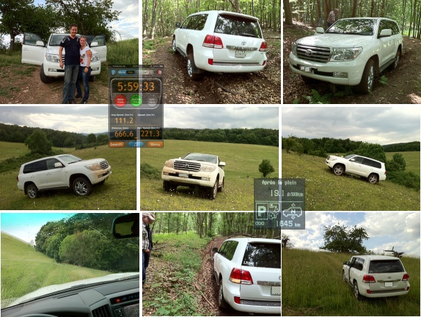

Dann melde ich mich hier auch mal wieder zu worte.
Mein Dickschiff ist eingetrudelt, und wurde über Pfingsten im Originalzustand und Strassenfinken (Reifen ^^) - mal bisschen auf und neben Feldwegen und Waldwegen bewegt, um mal eine Idee zu bekommen.
Mal zu zu dritt, mal "Beladung" simulierend mit 7 Leuten.
Ich war echt erstaunt, was das Fahrwerk und das Auto alles wegsteckt. Auch "beladen" lies sich noch zügig über Wiesen, Feld und Holperwege fahren. Leider war es überall schon ziemlich trocken, und so Steilhänge und stoppelige Wiesen, Gräben etc, waren keine Herausforderung.
Nach einer weile führte mich dann einer der Mitfahrer in den Wald, und da zu einer schlammigen steilen Auffahrt, die er selber mit dem Trecker meidet, da auch da die Räder bzw das Profil zusetzt.
Wie zu erwarten war, war da schnell mal schluss.
Ich würde wetten, dass ich da mit Schneeketten - und ohne Winde - hoch gekommen wäre.
Sperren hätten es auch nicht gebracht, er hat brav auf allen 4en gedreht, war ja auch überall gleich matschig.
Wer von euch ist bei AT geblieben, und hat dafür bei Bedarf Schneeketten montiert?
So nach einem ersten Ausritt würde ich mit Winde und Schneeketten bewaffnet, mich ziemlich gut vorbereitet fühlen. Sperren sind noch auf dem Zettel - eine grössere Reifendimension hingegen - scheint mir nicht nötig zu sein.
