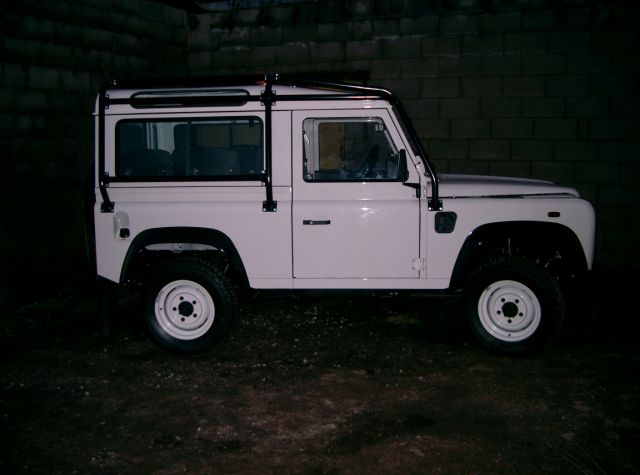

BeitragVerfasst am: 29.05.2011 22:05:37    Titel:
So sieht das Ding aus, allerdings der geschraubte, die Maße dürften sich aber gleichen!
