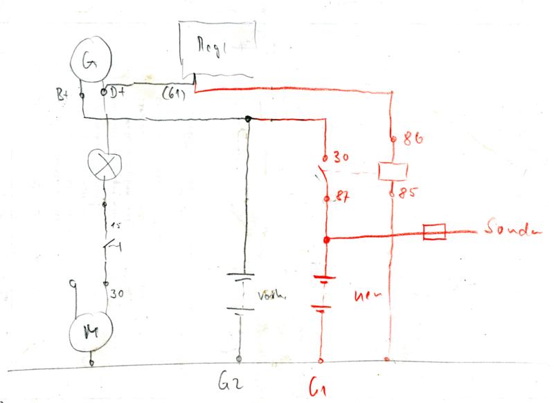

Na Herr Jenzz, Gibts ne einfaches plan zu zowas ? Winke Winke
Ich hatte auch gern so ein system. Ich hatte dan auch vor die zwei batterien mit einander zu verbinden mittels trennschalter fuer starthilfe.
Vom Trennrelais Einbau hab ich noch das hier:
Copyright @ Schwiegervater, der ist Berufsschullehrer für Elektriker

Danke Jenzz !
Kann leider nicht soviel erkennen von wo was ist.
Ist es aber so wie das hier ? : http://de.wikipedia.org/w/index.php?title=Datei:Batterietrennrelais_mit_Verriegelung_gegen_den_Anlasser.svg&filetimestamp=20080905171303
Ich wollte da noch ne trennschalter zwischen die batterien verbauen damit ich mich selber starthilfe geben kann wen notig.

Wieso nicht? Batteriewahlschalter zwischen die beiden Batterien und die Winde gebaut (Off,1,2,Both), das Trennrelais trennt ja nur die Ladeleitung bei stehendem Motor. Wie ich Strom aus den Batterien entnehme bleibt mir ja frei. Wahlschalter steht bei mir normal auf Off, fürs winchen auf Both. Im Grunde kann man mit Stellung Both auch ne tote Starterbatterie überbrücken, aber da sind mir Starthilfekabel sympathischer. Ordentliche Kabeldimensionierung versteht sich von selbst.
@Dutchgrit: soweit ich das verstehe zeigt dein Link exakt die gleiche Schaltung.
