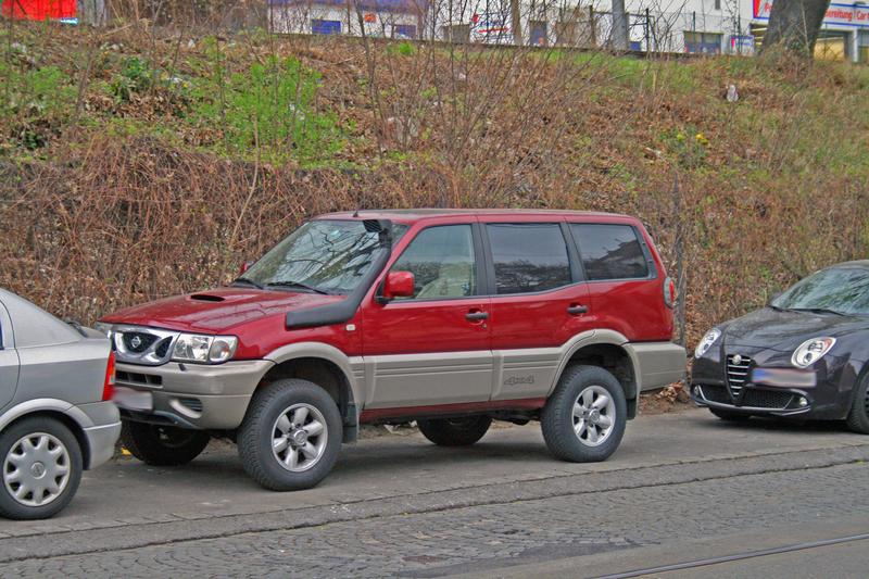

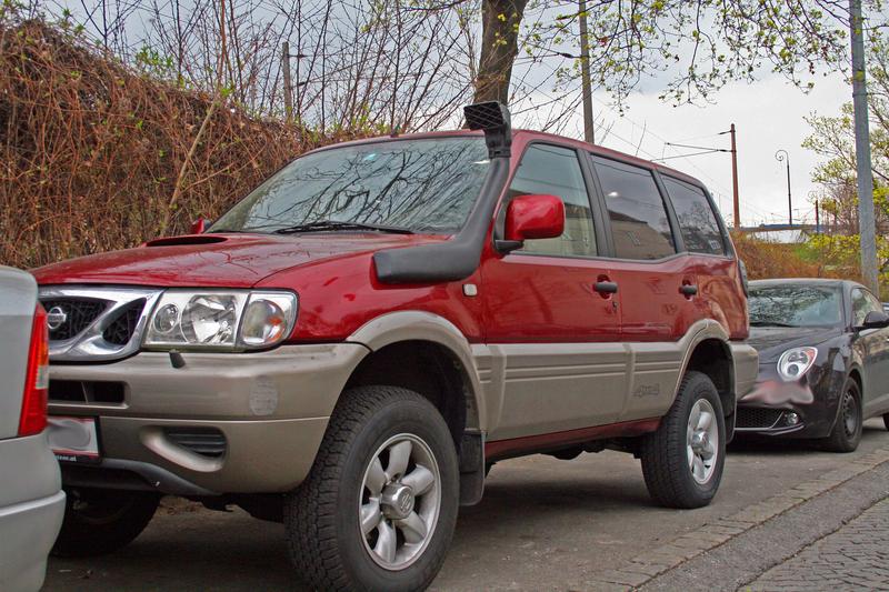

BeitragVerfasst am: 29.03.2012 18:11:12    Titel:
so hier die versprochenen Bilder, jetzt fehlen echt mal die Reifen....mit den Orginalen schaut es etwas komisch aus :)
beste Grüße aus Wien
Bernhard

BeitragVerfasst am: 29.03.2012 18:29:12    Titel:
Sieht echt sehr gut aus ! YES YES
Wie hast du eigentlich den Snorchel an der A-Säule befefestigt??
Aber der Sturz an der Vorderrädern stimmt nicht oder täuscht das auf dem Foto, hast das eingestellt nach dem höherdrehen der Drehstäbe? Unsicher

BeitragVerfasst am: 29.03.2012 18:45:27    Titel:
Hallo
danke danke
an der A-Säule, kannst du den Orginalwinkel vergessen ;) hab mir selber etwas Aus 3mm Edelstahl gebogen :)
Da hast du recht, der Sturz ist noch nicht eingestellt....das ganze hat so jetzt mal 300km oben, Sturz einstellen lasse ich erst, wenn ich die Vorderachse auf die richtige Höhe gebracht habe, muss das mal be und entladen und schauen wie ich dann da stehe und ob ich die Vorderachse nicht doch ein wenig runter drehe :)

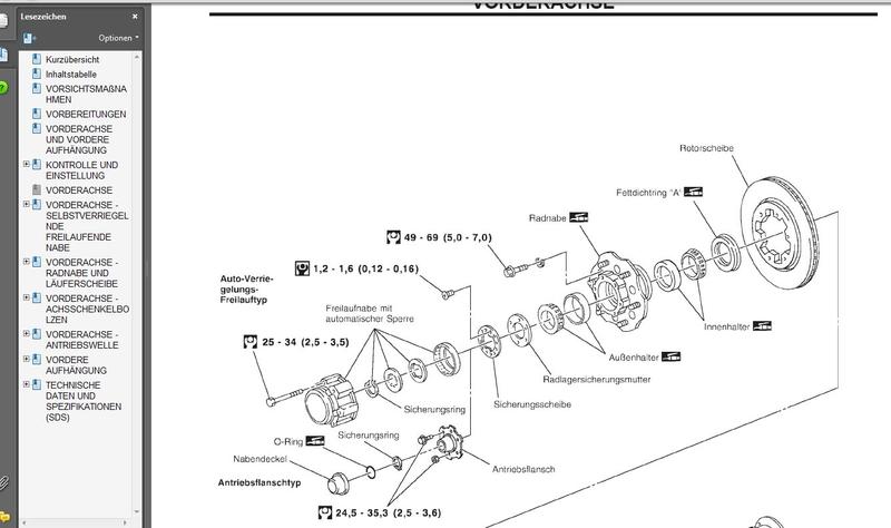

BeitragVerfasst am: 30.03.2012 20:19:23    Titel: Manuelle Freilaufnaben
Hallo
ich hätte mal eine Frage, mein Terrano hat leider keine automatischen Freilaufnaben, sondern dort wo die normalerweise sitzen nur so halbrunde Knubbel.
Deswegen schleppt er beim fahren selbst ohne Allrad permanent die Vorderachse mit......nicht sehr praktisch Unsicher
Deshalb will ich jetzt auf AVM umrüsten, passen die da eh drauf, oder geht das nur wenn zuvor schon automatische drinnen waren?

BeitragVerfasst am: 30.03.2012 21:06:41    Titel:
Die passen da drauf und ich würde auf manuelle umrüsten.
Zum Ersten drehen die Antriebe VA nicht ständig unnötig mit, wenn Du gar keinen Allrad benötigts.
Zum Zweiten verschleissen die Achsmanschetten (auf grund von Erstens) nicht so oft. Das spart Geld, Nerven, fettigen Dreck auf Felgen und Lack, und anderen Ärger.
Zum Dritten kannst Du auch mal ohne verriegelte Naben die Untersetzung einlegen, wenn Du am Trailer rangieren bist zBsp.

Jens
Terranosaurus Jens
BeitragVerfasst am: 30.03.2012 21:24:16    Titel:
Welcher halbrunde Zapfen?
Wenn Du den Nabendeckel abschraubst, schaust Du direkt auf den Achsstummel.
Und statt dem Nabendeckel schraubst Du die Freilaufnaben drauf.
Wenn die manuell auf 4x2 stehen sind sie entriegelt und die Antriebe drehen nicht mit.

Sodala ich hätte auch einfach im WHB nachschauen können YES
Selbstverständlich hab ich mit dem halbrunden Zapfen den Nabendeckel gemeint Nee, oder?
Aber wie der Jens auch schon sagt, auch laut WHB muss das ganz simpel mit 6 Schrauben umzustecken sein, wahrscheinlich ne Arbeit von 10 minuten Nee, oder?
