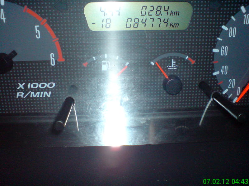

BeitragVerfasst am: 07.02.2012 16:41:13    Titel:
YES Ich habs geschafft.
Heute Morgen -18 Grad ist super angesprungen und läuft einwandfei.
Tanke gewechselt und Fliesverbesserer dazu gegeben.
Jetzt fehlt nur noch ordentlich Schnee
Versuch macht kluch!
