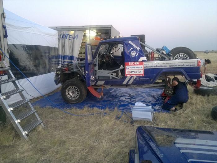

Mit dem Zitat mal zurück in die Richtung des eigentlichen Themas: der primäre Schwachpunkt des G scheint ja das Kühlsystem (präziser der Lüfter und eventuell noch der Kühler selbst) zu sein. So etwas sollte sich bis 2013 ja locker bereinigen lassen. Grins

Kühlung ist eigentlich nur ein Problem, wenn man die vielen Eventualitäten nicht bedenkt oder sie nicht entsprechend wichtet. Dahingehend hoffe ich, dass mein Kühlsystem am Rallye G Projekt entsprechend gut konzipiert ist. Unsicher

Wenn ich richtig informiert bin: Serienkühler vom G400 und keinerlei Vorsorge gegen Fehler in der Temperatursteuerung des E-Lüfters. So geht es ja auch aus dem Rennbericht hervor. Anders gesagt: Schon eine simple vorgerüstete Brücke für den Temperaturschalter hätte viel ausrichten können.

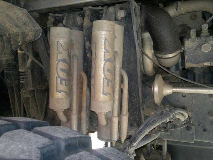

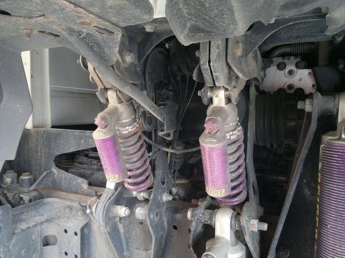

BeitragVerfasst am: 20.07.2012 21:09:13    Titel:
doppeldämpfer für das führerhaus ....
und für das fahrwerk

BeitragVerfasst am: 20.07.2012 21:47:49    Titel:
Super, willst Du auch noch paar Worte dazu schreiben???
Es hat ja nicht gerade "jeder" die Möglichkeit die Silkway "mitzufahren".

Das mit dem Lüfterausfall stand so in dem Rennbericht. Und auch, dass es nicht so einfach war, den "per Hand" zu starten. Ich denke daher: bis dahin ist die Sache klar. Aber natürlich hast Du Recht, was danach konkret passiert ist, ist reine Spekulation.

gibts das echt das XXX tausen euro teure rennbolieden KEINEN 20 euro schalter für die DIREKTE ansteuerung des kühlerlüfters eingebaut haben ???
ich bin ja nur ein gaaanz kleines licht im autobauen aber DAS hab ich schon sehr bald gelernt ...
vertraue keinem fühler oder messgerät !!!!
gruss ,michi
BeitragVerfasst am: 21.07.2012 00:02:03    Titel:
warum um die Lüfter /Kühlungsnummer so ein Geheimnis gemacht wird ist mir auch schleierhaft. Kommt einem als Aussenstehender fast so vor als hätte jemand nen richtigen Bock geschosen und jetzt solls nicht raus kommen. Sorry.
