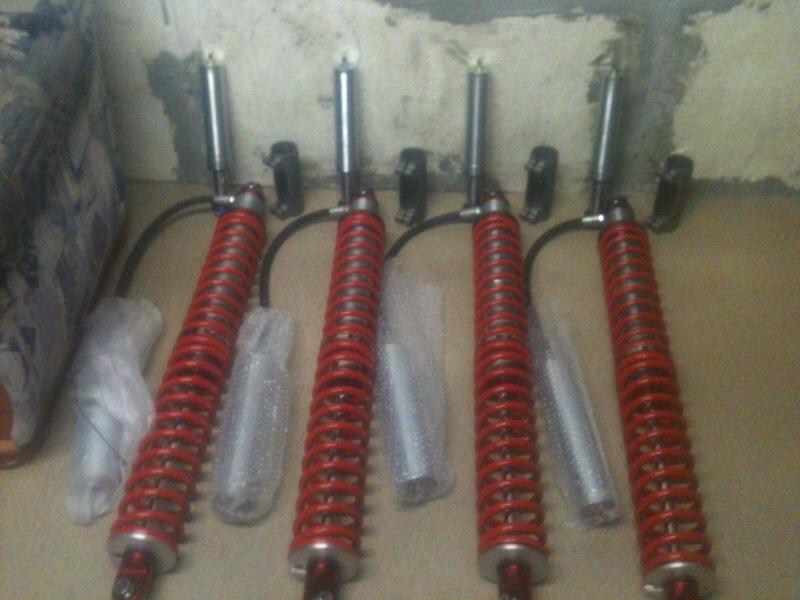

markusweiss
BeitragVerfasst am: 30.12.2012 07:45:27    Titel:
hier mal ein paar eindrücke:
ps.: kann mir wer sagen ob man die zug- und druckstufe einstellen kann?!
mfg markus

BeitragVerfasst am: 30.12.2012 08:13:11    Titel:
sollte man das nicht wissen bevor man sich solche coilovers kauft Unsicher

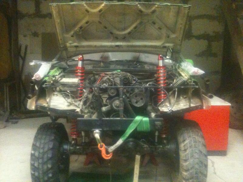

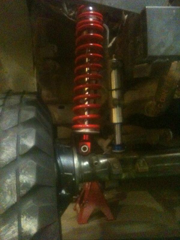

BeitragVerfasst am: 24.01.2013 00:09:35    Titel:
markusweiss hat folgendes geschrieben:
Gibts schon Fotos vom fertigen Einbau und den entsprechenden Halterungen? Unsicher
Und Erfahrungen mit den profender generell im Vergleich zu Fox, King etc?

markusweiss
BeitragVerfasst am: 24.01.2013 09:27:41    Titel:
Das dauert noch ein bisschen, sie machen aber einen sehr soliden eindruck.... Supi

BeitragVerfasst am: 24.01.2013 09:57:41    Titel:
Zugstufe: Fix bzw. nur über Änderung der Shims am Kolben
Druckstufe: Über Druck im Reservoir
