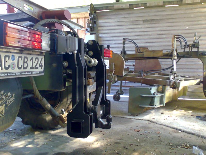

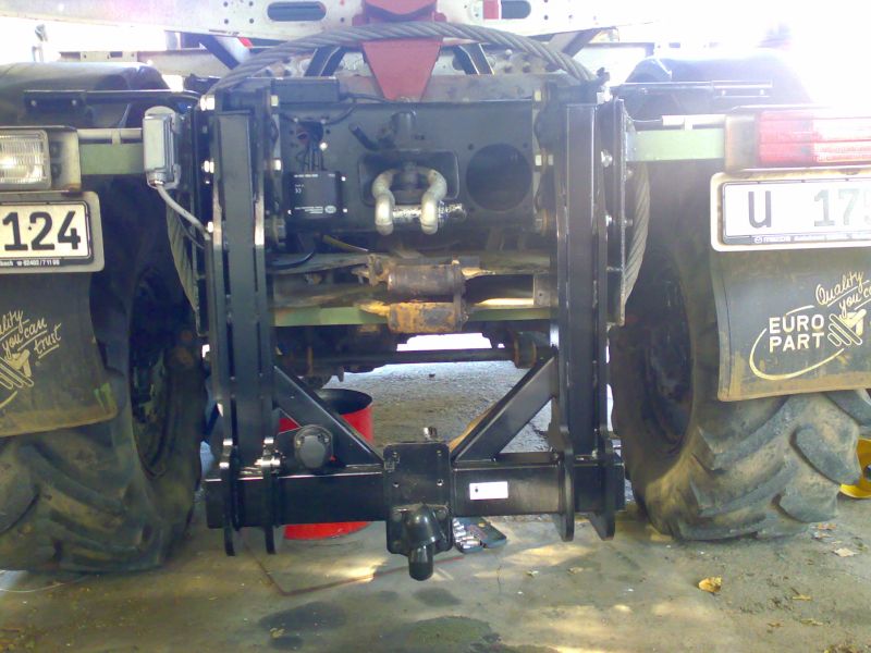

Bei dieser Eigenbaulösung musste zusätzlich zu den D-Werten noch über FE-Berechnung nachgewiesen werden, dass
die Vorgaben für Krafteinleitungen in die Anbauböcken (Original-Mercedes) eingehalten wurden.
15mm Bleche verziehen nicht so schnell Smile
Ähnliches sollte als auch möglich sein, wenn man über 20cm tiefer will.
Man muss sich allerdings im Klaren sein, dass man dann einen ziemlichen Pflug hinten dran hängen hat.
Sehr spassig im Gelände. rotfl rotfl rotfl
Deshalb ist die Unimog-Lösung z.B. klappbar ausgeführt, wobei knapp 100kg hochwuchten kein wirklicher Spass ist.
Mvh
Christian
