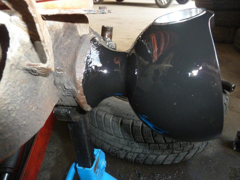

BeitragVerfasst am: 30.05.2012 17:10:18    Titel:
So, den Hammerit-Galz hab ich am Nachmittag auf und in die Kugel geschmiert.
Am abend wird die erste Schicht POR15 aufgetragen. Mal schaun ob das Hammerit gewirkt hat
Gruß, RedChilly

Gestern Abend hab ich noch ein bisschen weiter gemacht
Das Hammerit mit Wasser abgewaschen - Hat recht gut ausgesehen, aber um die Poren komplett von Rost frei zu bekommen hätte ich sicher noch warten müssen. Leider drängt die Zeit schon etwas.
Also Galz runter und erstmal trocknen gelassen.
Das POR15 hab ich dann mit Schaumgummipinsel aufgetragen. Das Material verrinnt sehr gut und gleichmäßig.

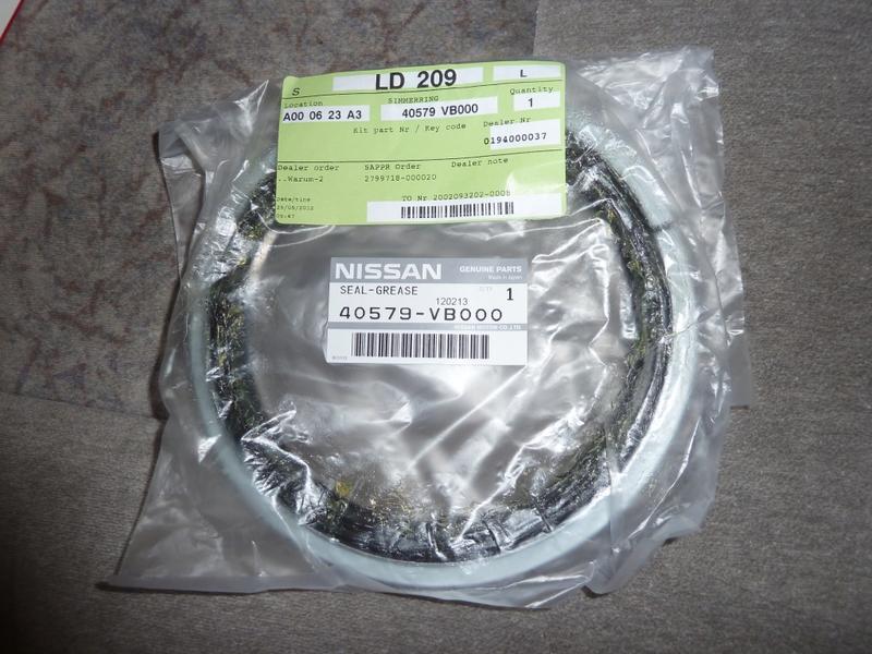

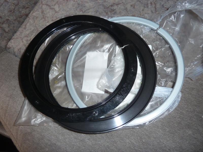

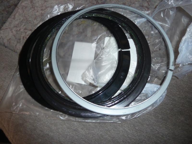

@Thorsten und Stobi
Wie versprochen die Fotos der Dichtlippe
Gruß, RedChilly

Das mit dem POR15 scheint ja echt super zu funktionieren! Werde ich wohl auch bei mir dann so machen YES War das jetzt auf dem Bild die erste Schicht??? Mach bitte nochmal Bilder von der Kugel wenn du fertig bist!

Die originale Dichtung ist mir bestens bekannt.
Dachte du hast eine aus dem Zubehör und könntest ein paar Detailaufnahmen machen.
